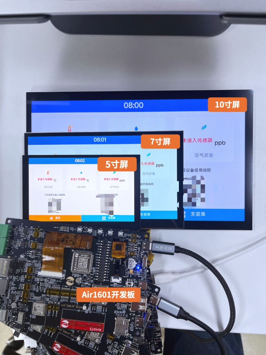

目前合宙配套推出的Air1601开发板系列套件,涵盖5寸/7寸/10.1寸屏,可直接用于项目评估。

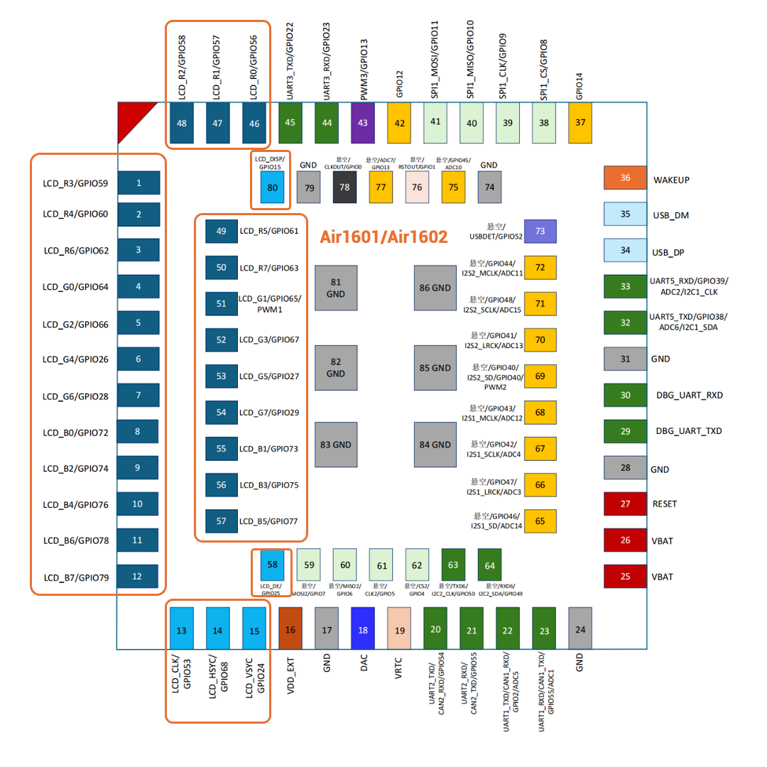

2.2 硬件连接方法
RGB888接口的屏幕可以兼容显示RGB565格式的图像数据,相应的硬件连接方法是——高位对齐。
具体接线方式如下:
红色 (R)Air1601的R[7:3] → 屏幕的R[7:3];屏幕的R[2:0] 接地或悬空;Air1601的R[2:0] 可复用为GPIO。
绿色 (G)Air1601的G[7:2] → 屏幕的G[7:2];屏幕的G[1:0]接地或悬空;Air1601的G[1:0]可复用为GPIO。
蓝色 (B)Air1601的B[7:3] → 屏幕的B[7:3];屏幕的B[2:0]接地或悬空;Air1601的B[2:0]可复用为GPIO。

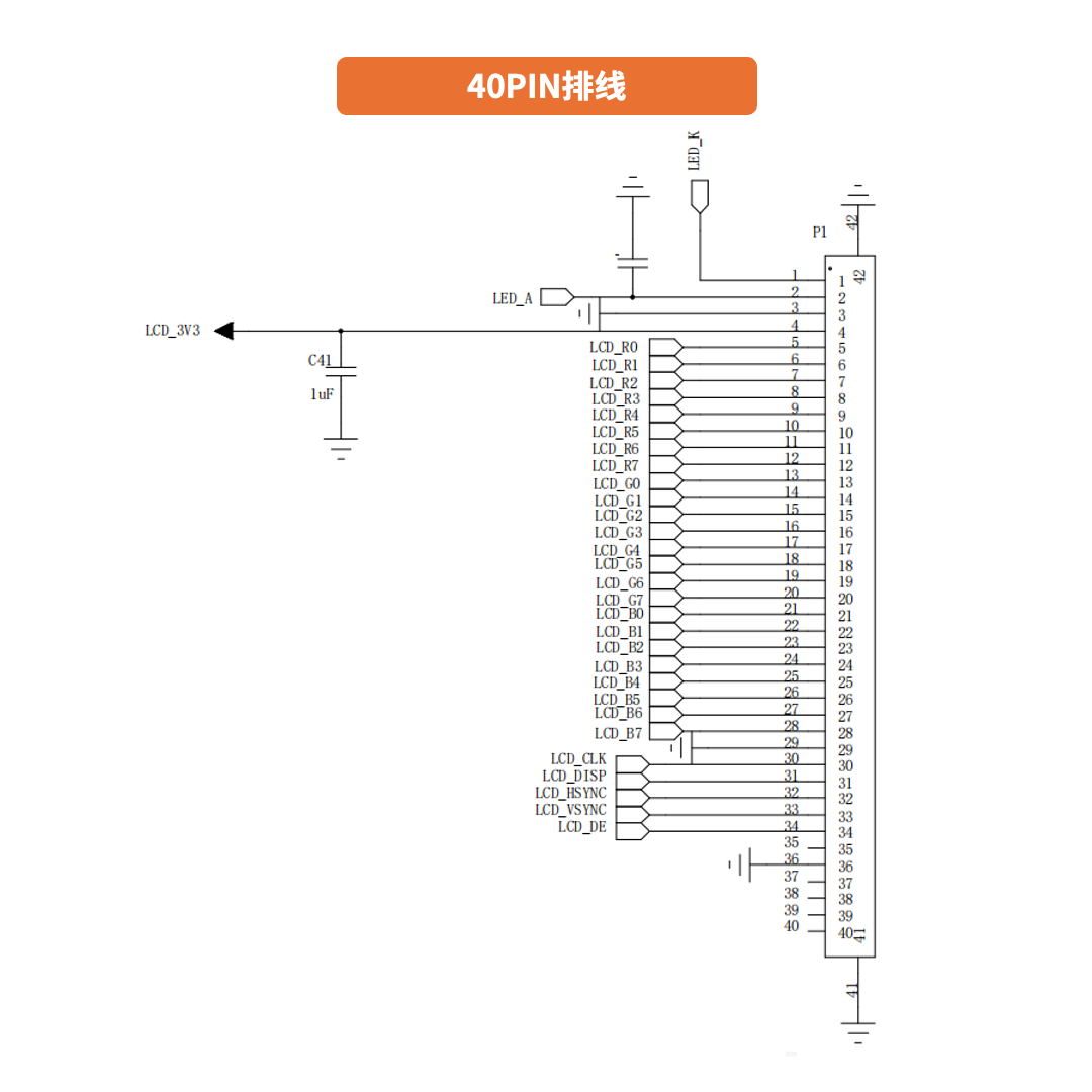

3.1 经典40PIN排线
LuatOS
经典的40PIN排线LCD屏,其管脚定义一般与上图所示相同:
1)PIN1-2:为背光电源管脚;
2)PIN3-36:为RGB相关的数据信号、控制信号和数字电源管脚(包括VDD/GND);
3)PIN37-40:不同的LCD模组供应商处理可能不同,但大致可以分为三类:
  • 电阻屏用四路信号;
  • NC,悬空处理;
  • LCD Driver通信接口:一般为SPI,由于不需要LCD Driver回传信息所以通常会省掉SPI_MISO这一路信号;没有留出这个通信接口的前两种情况,其LCD Driver不需要初始化,相关设置固定写死,好处是操作简单,坏处是不能灵活设置。

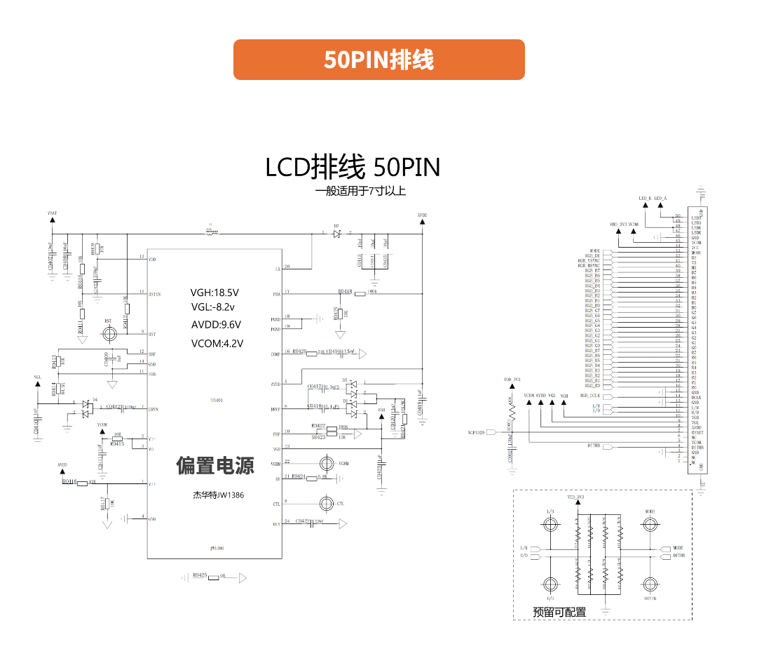

3.2 经典50PIN排线
LuatOS
经典的50PIN排线LCD屏,其管脚定义一般与上图所示相同。
由于50PIN对应的基本都是7寸及以上大小的LCD屏,其背光电源的电压和电流都较大,GATE偏置电源也是必须单独的芯片来驱动。
所以,其管脚有如下特点:
1)PIN1-4:为背光电源管脚;
2)VCOM/VGH/VGL:为GATE偏置电源的三个管脚,分布在PIN6+46/PIN41 /PIN42(以规格书为准);
3)MODE、SHLR、UPDN、DITHB信号:相对于经典40PIN管脚,50PIN还多出来MODE、SHLR、UPDN、DITHB四个信号,大家感兴趣可以自行网络搜索一下这四个信号分别的作用。
table { border-collapse: collapse; width: 100%; } th, td { border: 1px solid #ccc; padding: 8px; text-align: left; }
引脚信号推荐处理
PIN8MODE悬空
PIN39SHLR接 PIN7(VDD)
PIN40UPDN接地
PIN47DITHB悬空
这四个信号,通常只需要固定接电源、接地或悬空,不需要接Air1601的控制信号。

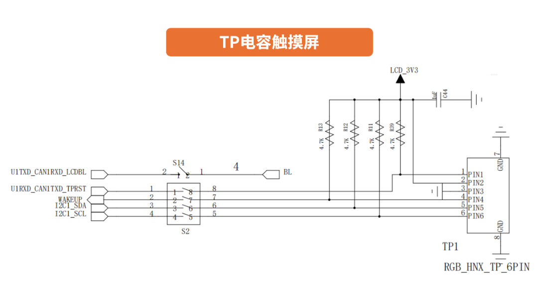

四、TP电容触摸部分
TP电容触摸部分,其FPC排线与RGB屏排线一般都是分开的,且每家LCD屏厂的物理接口也可能不太一致。
下图是我们调试过的其中一款:
LuatOS
电容触摸屏绝大部分型号,其数字信号组成为:
I2C通信接口+触摸中断TP_INT+触摸复位TP_RST;电源供电一般与RGB屏的VDD相同。
