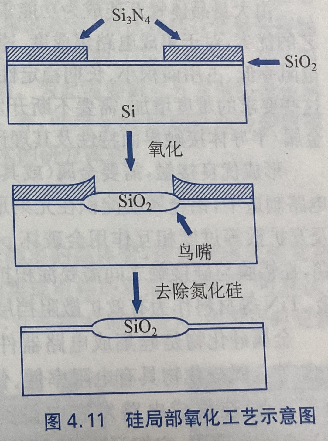

硅局部氧化工艺的基本原理是:利用氮化硅薄膜掩蔽,实现硅表面暴露区域的局部氧化生长。图4.11为LOCOS 工艺示意图,其主要工艺步骤如下:在硅衬底上首先热氧化生长薄SiO2层,接着用化学气相淀积技术淀积 Si3N4,形成SiO2/Si3N4双层掩蔽膜,其中,SiO2衬垫层的作用是吸收Si3N4层的应力,以防止硅中产生缺陷;通过光刻和等离子体刻蚀工艺开出场氧化区窗口;然后进行高温水气氧化,生长所需厚度 SiO2层。硅局部氧化工艺不仅成功用于各种MOS 集成电路,也在高性能双极型集成芯片技术中得到应用。LOCOS 隔离工艺取代 pn 结隔离工艺,可减小双极芯片面积及寄生电容,有利于提高器件集成度和速度。因此,氧化物隔离成为各种集成电路的主要隔离技术。

LOCOS隔离工艺的主要缺点在于严重的横向氧化现象。由图4.11 可见边缘处氧化层的延伸,形成一个无效过渡区,这对于提高集成密度十分不利。因此,曾先后研究和提出多种方法,用以抑制边缘横向氧化生长。LOCOS 工艺中横向氧化的原因,在于衬垫SiO2层提供了氧化剂(O2、H2O)进入SiO2/Si3N4边缘区下面的硅界面,与硅化合生成SiO2。因此,抑制横向氧化方法的原理,就在于截断或者减小氧化剂通路。例如,应用适当工艺在SiO2/Si3N4的侧壁上形成Si3N4边墙,阻滞氧化剂进入。又如,减薄衬垫 SiO2层厚度,其上淀积一层多晶硅,以缓冲 Si3N4应力,也可显著抑制横向氧化物生长,这被称为多晶硅缓冲局部氧化工艺(PBLOCOS),得到广泛应用。

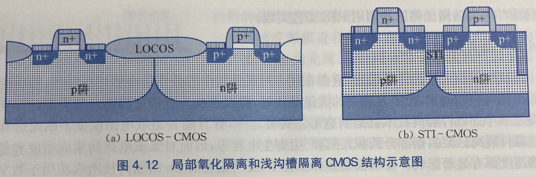

浅槽隔离工艺(shallow trench isolation,STI)是一种全新介质隔离技术,克服了LOCOS 工艺中横向氧化缺点,使隔离区所占面积显著缩小,因而适于在深亚微米和纳米CMOS 集成电路制造中应用。图4.12局部氧化隔离和浅沟槽隔离 CMOS结构对比示意图。在浅沟槽隔离技术中,首先经光刻和定向刻蚀工艺在硅片上形成尽可能狭窄的沟槽,然后通过热氧化和 CVD淀积在沟槽中填满隔离介质,并经化学机械抛光工艺,形成平整的硅片表面。STI隔离工艺已取代 LOCOS工艺,成现今集成电路制造的主要隔离技术。
