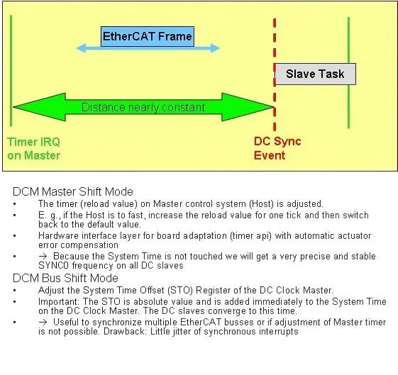

三、为什么主站也需要同步?什么是DCM机制?
这是一个容易被忽略的难点。虽然从站之间同步了,但主站(运行在 PC 或嵌入式硬件上)也有自己的本地计时器。如果主站发送数据的频率与从站SYNC脉冲的频率存在微小偏差,长此以往会导致数据漂移甚至丢帧。
为了解决这个问题,盟通科技分享的EC-Master中集成了分布式时钟主站同步(DCM)机制。通过PI控制算法,自动调整主站发送周期,使其与基准从站时钟保持锁定。
时钟
四、DCM的“主站转换”与“总线转换”模式该如何选择?
EC-Master (Class A) 完整支持这两种模式,具体取决于您的硬件架构 :
主站转换模式 (Master Shift)
  • 原理:调整主站控制硬件(如嵌入式PC)的计时器。如果主站跑快了,就微调其计时器重载值。
  • 优点:能够获得极度精确且稳定的从站SYNC频率,系统时间保持连续。
总线转换模式 (Bus Shift)
  • 原理:调整从站基准时钟的系统偏移量寄存器(STO)。
  • 优点:适用于主站计时器无法调整的情况,或者需要同步多个EtherCAT总线的复杂场景。
  • 缺点:同步中断可能会产生微小的抖动。
