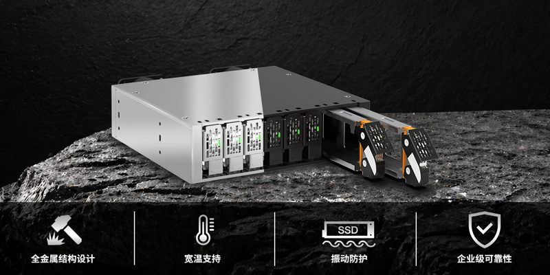

单 5.25 英寸光驱位实现 8 盘位E1.S NVMe 高密度存储
ToughArmor 系列 MB218E5P-B 是一款高密度EDSFF规格E1.S NVMe SSD硬盘抽取盒,可安装在标准 5.25 英寸光驱位内,最多支持 8 块 9.5mm 或 15mm 厚度的 E1.S 硬盘。
产品专为PCIe 5.0 存储平台打造,每个硬盘位均支持 PCIe 5.0 x4 带宽,理论传输速率高达 128Gbps(实际速度取决于硬盘性能)——非常适合那些需要紧凑且易于维护、同时兼顾高性能的高吞吐量存储节点。

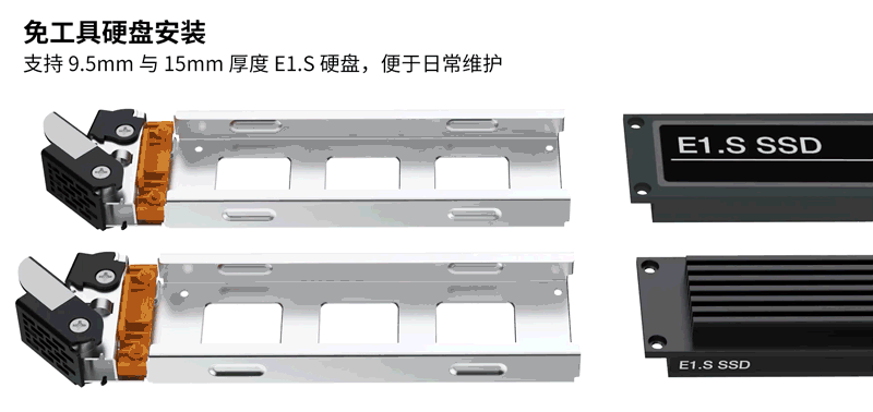

免工具安装的可拆卸硬盘托盘,简化E1.S SSD安装
为简化部署和维护,MB218E5P-B 配备8个可拆卸硬盘托盘,支持免螺丝 SSD 安装,技术人员可在日常维护中快速安装或更换 E1.S 硬盘。
对于涉及频繁硬盘更换或数据设备转运等使用场境,可拆卸托盘工作流程可减少操作时间,有助于跨系统实现统一化的硬盘管理——尤其适合机箱内部空间狭小、不便直接拆机操作的设备环境。

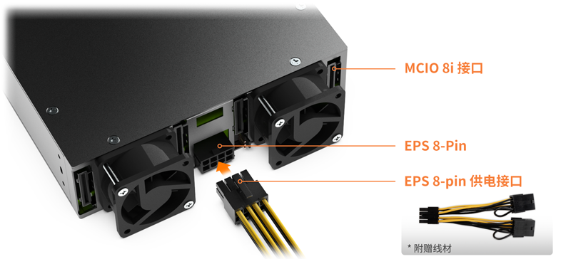

通过 MCIO + EPS 供电实现整洁布线,支持完整 PCIe Gen5 带宽
MB218E5P-B 使用四个 MCIO 8i(SFF-TA-1016)接口和单个 ATX EPS 8-pin 电源接口,大幅精简高密度设备内部布线。该架构可兼容三模式 HBA/RAID 阵列卡,为高速 NVMe 存储设备提供布线整洁、扩展性强的 PCIe 信号与供电解决方案。

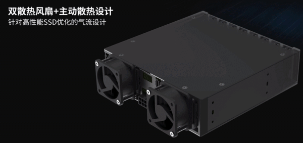

双可拆卸式40mm散热风扇,主动控温散热
为满足 PCIe Gen5 NVMe SSD 的散热需求,MB218E5P-B 配备了双可拆卸式40mm 散热风扇 (40×40×20mm),保障狭小高密度设备内部空气流通,维持设备稳定运行。此外,智能节能供电技术 (APT) ,仅在安装硬盘时,LED 灯和风扇才会通电启动,有效降低设备损耗与运行噪音。

企业级 ToughArmor 全金属结构与可靠防护特性
MB218E5P-B 采用坚固耐用的全金属结构制造,专为企业级严苛使用环境打造。前置硬盘状态LED指示灯提供快速的一目了然的监控,绿色常亮为硬盘通电;绿色闪烁为硬盘数据读写。

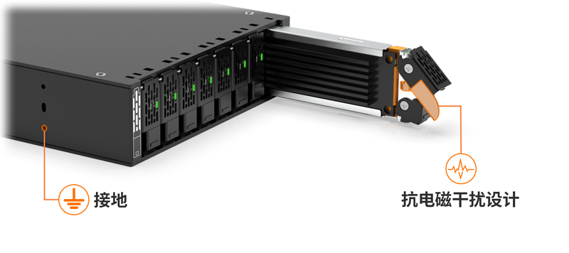

集成的接地触点有助于减少硬盘盒机身与机箱之间的电磁干扰 (EMI),可在在信号敏感系统和专业部署场景中稳定运行。

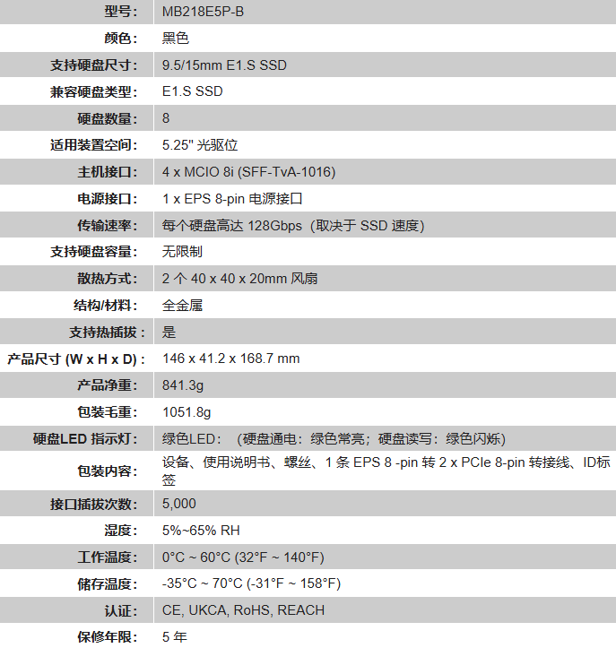

主要特点
• 单个5.25" 光驱位支持 8块 E1.S NVMe SSD(9.5/15mm)
• 单盘位支持PCIe 5.0 x4,理论传输高达 128Gbps(取决于 SSD 速度)
• 前置硬盘 LED 指示灯:通电常亮、读写闪烁
• 采用4 组 MCIO 8i (SFF-TA-1016) 接口,引脚定义遵循 SFF-9402 Rev 1.1
• 广泛兼容Broadcom、HighPoint、Areca 等主流 HBA/RAID 阵列卡
• 支持硬盘热插拔(需平台系统兼容)
• 双 40x40x20mm 散热风扇,优化气流路径,满足ASHRAE A2级散热标准
• 坚固全金属结构,具备 EMI 屏蔽和接地防护设计
• 5 年有限保修
规格
