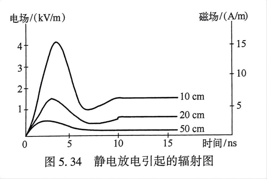

     静电放电(关于静电放电波形的描述见案例24)的过程伴随着辐射噪声和传导噪声,辐射噪声包括泄放电流产生的静磁场、电场和磁场。传导噪声包括直接的电荷注入及电场和磁场感应的电流。图5.34说明了某一电压下静电放电时在10cm、20 cm、30cm远处产生的电场与磁场。可见,静电放电时产生的电磁场强度相当大。当然,在实际情况下,这些效应并不是彼此独立存在的。

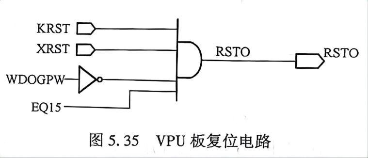

   本案例中,ESD导致VPU板复位可能是由于该板中的控制信号线拾取到了静电放电时所产生的电磁辐射引起的,因此分析VPU板复位的原因应从复位控制电路着手,VPU板复位电路如图5.35所示。
     图5.35中KRST为手动复位键复位信号输入,XRST为来自于另一块PCB插板RPU的复位信号,当RPU板启动或有复位RPU板的命令时,XRST信号会出现低电平;WDOGPW为看门狗复位信号;EQ15为上电复位信号;RSTO为复位信号输出,送往RPU板主处理器。如图5.35所示,由VPU板复位电路可以看出,KRST、XRST、WDOGPW、EQ15 4个输入信号只要任何一个信号有效都会导致VPU板复位。VPU板在进行接触放电时、复位问题的定位就在于查找是哪一个复位信号在试验时受到干扰,而使VPU板出现复位现象。产生EQ15上电复位信号的电路在EPLD内部不存在线长问题,它不应该会受到干扰引起复位.因此首先应当排除。如图5.35所示,由于VUP板复位电路的实现是在EPLD里面,所以对其他复位信号的定位既不用割线也不用飞线,可以方便地通过修改EPLD的内部逻辑来进行试验查找。具体步骤如下所述。

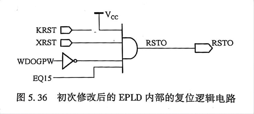

     (1)发现KRST复位信号线在VPU板内部布线靠近板子的边缘,且布线长约12 cm,容易受静电辐射所产生的电磁干扰影响。为了确认是否由于该复位信号线受到干扰导致复位,修改EPLD内部的复位逻辑电路,如图5.36所示。
ESD
     即断开复位键复位信号KRST,保留RPU板的复位信号XRST、看门狗复位信号WDOGPW和上电复位信号EQ15,此时对上机框进行±6kV接触放电,VPU板复位,初步断定并非是KRST复位信号受到干扰而导致的复位。

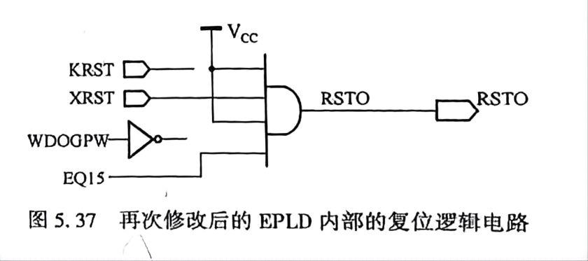

     (2)怀疑静电放电时VPU板的程序受干扰跑飞,导致看门狗复位信号有效,使VPU板复位,为此将EPLD内部的复位逻辑更改,如图5.37所示。
ESD
       即断开看门狗复位信号WDOGPW,保留RPU板的复位信号XRST、上电复位信号EQ15,此时对上机框进行±6kV接触放电,VPU板仍复位,可以断定并非是程序受到干扰而导致的复位。

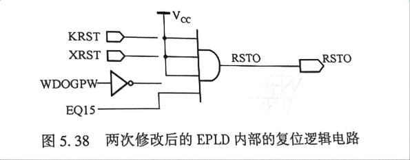

     (3)此时基本可以断定是来自于RPU板的复位信号XRST在静电放电时受到干扰并导致VPU板复位。为了验证结论,两次修改EPLD内部复位控制逻辑,如图5.38所示。
ESD
     即在(2)的基础上再断开RPU板的复位信号XRST,仅保留上电复位信号EQ15,此时对面板进行±6kV接触放电,VPU板不再复位,证明确实是XRST信号受到干扰并导致单板复位。
