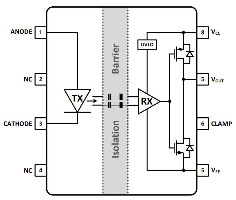

01产品概述
CA-IS3211M是一款单通道隔离式栅极驱动器,输入级采用模拟二极管设计(光耦兼容),输出侧可提供高达5A拉电流和5A灌电流峰值驱动能力,并集成5A峰值电流的有源米勒钳位,有效抑制因米勒电容引起的误导通,尤其适合高频、高压应用中的SiC功率管。
川土微电子
器件隔离耐压等级达到5.7kVRMS,符合加强绝缘标准,支持–40°C至125°C扩展工业温度范围。其输出驱动电源电压最高可达33V,可灵活支持双极性电源驱动IGBT和SiC。75ns典型传输延迟、25ns最大器件间延迟失配、35ns最大脉冲宽度失真的出色动态性能,配合±150kV/μs的最小共模瞬态抗扰度,确保在恶劣噪声环境下稳定工作。
川土微电子

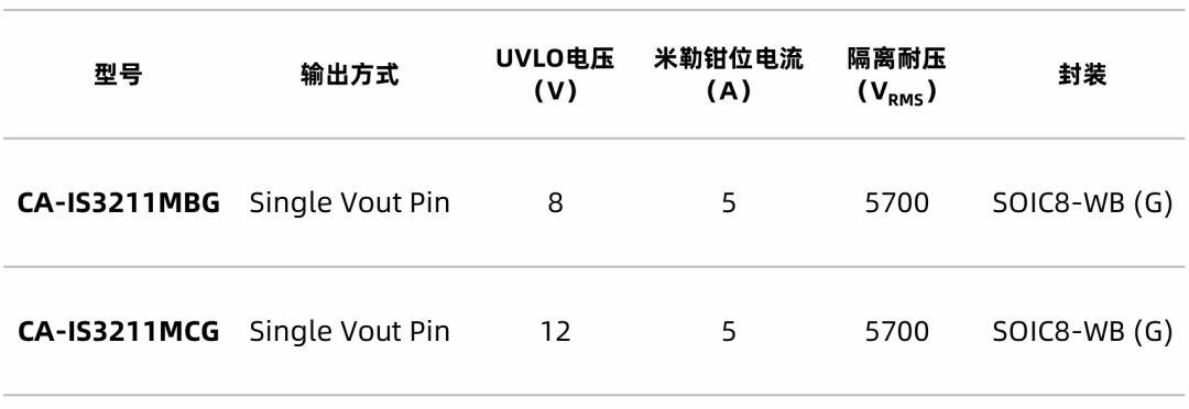

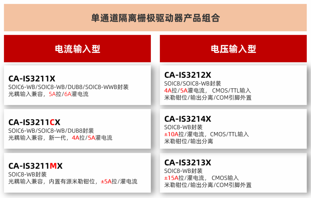

04产品矩阵与市场表现
川土微电子聚焦于电力电子应用,目前已构建完善且丰富的隔离栅极驱动器产品矩阵,可满足客户多样化的应用需求。以单通道隔离栅极驱动器为例:
电流输入型(光耦兼容):包括CA-IS3211X及新一代CA-IS3211CX系列,实现性能升级与平滑迭代;同步推出内置有源米勒钳位功能的CA-IS3211M系列,特别适合SiC功率管的驱动,顺应主流客户使用电流型输入隔离栅极驱动器的设计习惯。
电压输入型:涵盖CA-IS3212X、CA-IS3213X与CA-IS3214X三大系列,输出峰值电流覆盖4A至15A,适配不同功率等级系统,并提供多种封装与功能组合,长期工作隔离耐压等级覆盖400VRMS至2000VRMS,充分满足客户多样化的应用需求和复杂的应用场景。
川土微电子
