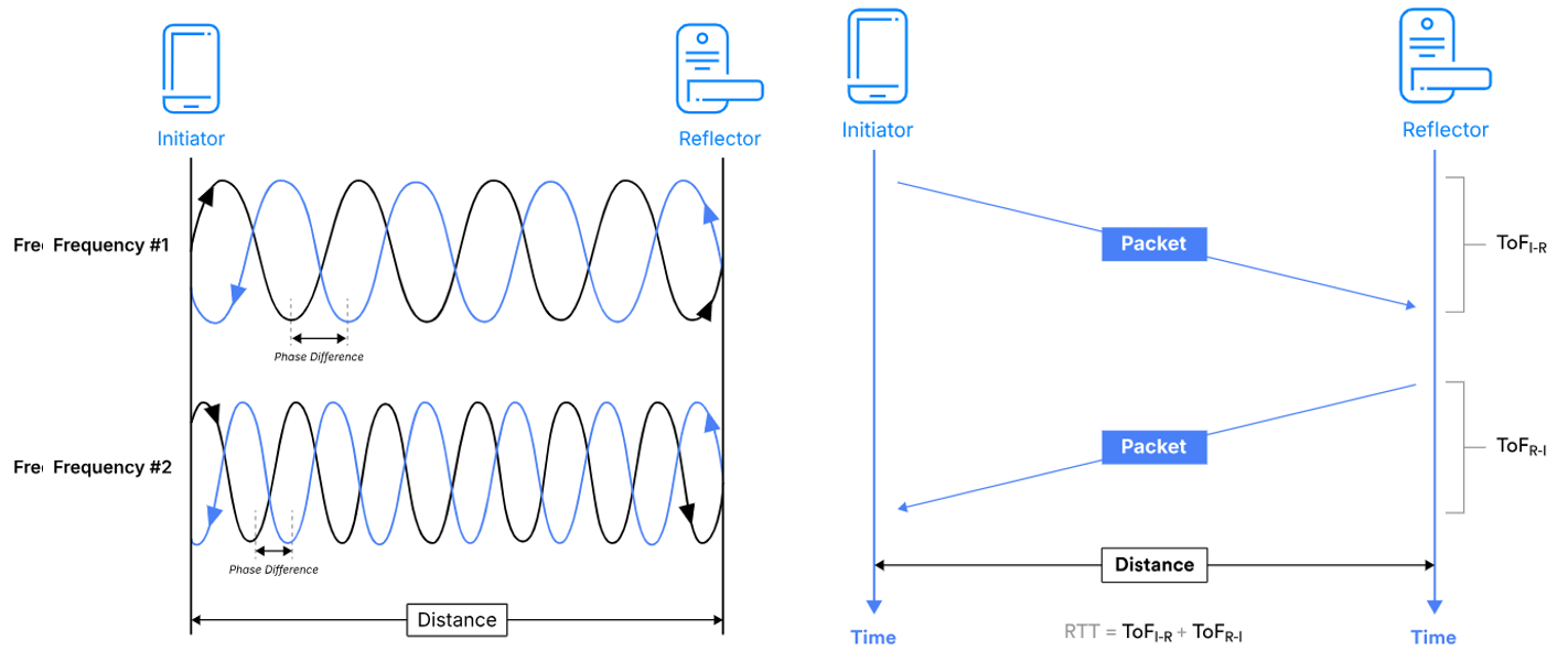

其中,相位测量(PBR)是蓝牙信道探测实现“厘米级”定位的核心机制。其原理是由启动器与反射器在多个不同频率(信道)上进行高频、连续的无线信号双向交互,应用程序通过比对各频率下发送与接收信号的物理相位差,结合无线电波传播模型,从而精准计算出两台设备之间的距离估算值。
往返时间(RTT)是蓝牙信道探测中用于防御高级中继(中间人)攻击的核心安全测距机制。其原理是由启动器向反射器发送经加密混淆的数据包,并通过精准测量数据包往返飞行的时间差,来计算两台设备间的空间距离信息。
在实际运行中,RTT会与 PBR进行实时的交叉验证,一旦发现二者距离估算不匹配,系统即判定存在中继攻击,从而杜绝了数字钥匙、智慧门禁等场景下的越权开锁风险,实现了高精度与高安全性的兼顾。

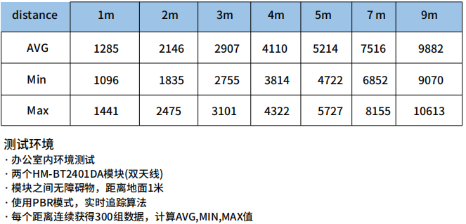

HM-BT2401DA 信道探测功能测试数据(PBR模式)
此外,为充分验证HM-BT2401DA的“距离感知”精度,华普微实验室还对其进行了多次实测,如上图所示,纯PBR(Phase-Based Ranging)模式下,10米范围内,HM-BT2401DA已实现±50cm左右的定位精度,可被广泛应用于室内环境中的仓库管理、物品追踪与宠物追踪等领域。
