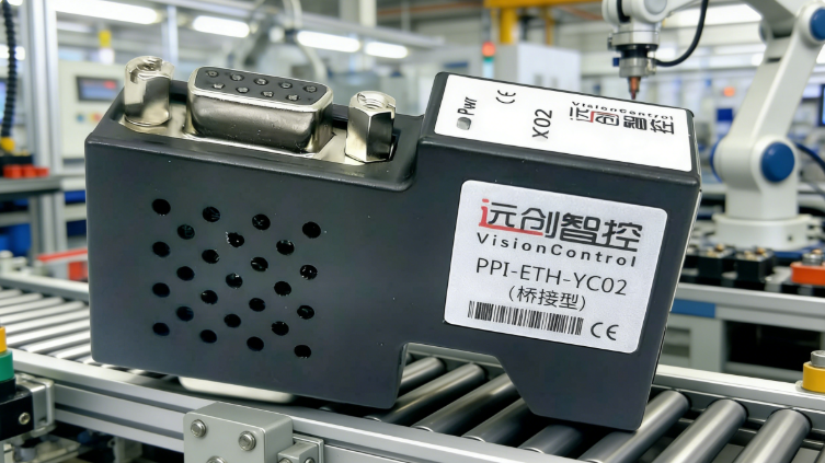

经多方选型,企业选用远创智控PPI-ETH-YC02桥接型以太网处理器(以下简称PPI-ETH-YC02模块)作为核心转换设备,该模块专为工业场景设计,可完美适配西门子S7-200系列PLC,解决传统串口通讯的诸多痛点,助力完成工业网络升级改造。

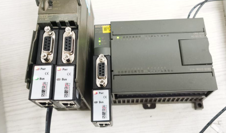

1. 协议兼容适配:利用PPI-ETH-YC02模块原生支持PPI协议的亮点,直接与西门子S7-200 CPU 226CN PLC的通讯口连接,模块自动解析PPI协议,将其转换为通用以太网协议,实现与昆仑通态TPC1061Ti触摸屏的无缝对接,无需修改PLC程序和触摸屏组态,降低改造难度。
2. 扩展设备接入:借助模块扩展的1个RJ45网口和1个九针(DB9)串口,九针口连接昆仑通态TPC1061Ti触摸屏,实现本地参数设置、状态监控;网口连接研华IPC-610L上位机,搭建集中监控平台,实现多设备同时接入,打破“信息孤岛”。
3. 提升通讯稳定性:PPI-ETH-YC02模块采用工业级抗干扰设计,支持187.5k波特率,通讯距离可达50米,可有效抵御工业现场电磁干扰,减少数据丢包和通讯中断问题,同时模块支持热插拔,便于后期维护,不影响生产线正常运行。

1. 设备安装:将PPI-ETH-YC02模块通过导轨支架安装在PLC控制柜内,靠近西门子S7-200 PLC,确保接线便捷且远离强干扰设备,做好接地处理,提升抗干扰能力。
2. 线路连接:用DB9串口线连接模块的九针串口与昆仑通态TPC1061Ti触摸屏,用工业网线连接模块的RJ45网口与研华IPC-610L上位机,再用串口线连接模块与西门子S7-200 PLC的通讯口,完成硬件接线。
3. 参数配置:通过上位机软件配置模块参数,设置PPI协议通讯参数(波特率187.5k、数据位8位、偶校验),匹配PLC通讯参数;设置模块IP地址,确保与上位机、触摸屏处于同一网段,完成协议转换配置,无需修改PLC原有程序。
4. 调试运行:启动所有设备,测试PLC与触摸屏、上位机的通讯状态,验证参数读取、指令下发的准确性,排查通讯异常问题,调试完成后投入试运行,观察3天无异常后正式投入使用。
