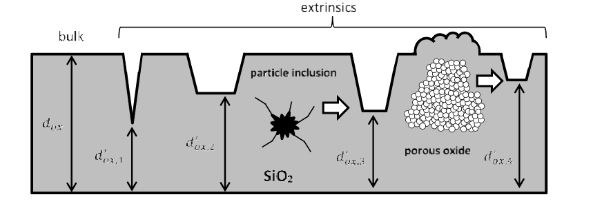

所谓非本征缺陷,简单来说就是栅氧化层里的 “微小瑕疵”,分为两种情况:一种是物理变薄,比如器件外延层、衬底的缺陷,导致上方的氧化层发生变形;另一种是电学变薄,金属杂质、颗粒、孔隙等杂质混入氧化层,会让介电场强下降,最终表现为氧化层局部变薄,相当于氧化层的 “绝缘能力” 变弱。这些缺陷大多是在器件制造过程中引入的,却让 SiC MOSFET中栅氧化层的非本征缺陷密度比硅基器件高出 3 到 4 个数量级,直接导致其早期失效率远高于硅基器件,也曾一度让业内质疑:SiC MOSFET 能否达到硅器件的同等可靠性?

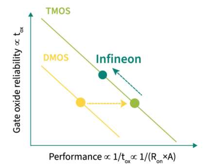

想要让栅压筛选既高效又不损伤合格器件,加厚氧化层本体是关键。更厚的氧化层,能在不伤害无缺陷器件的前提下,承受远高于器件正常工作电压的筛选电压,筛选电压与工作电压的比值越高,剔除缺陷的效率就越高。
看到这里可能有人会问:加厚氧化层,会不会影响器件性能?答案是:有影响,但完全可控。因为氧化层加厚会让 MOS 沟道电阻略有增加(沟道电阻与氧化层厚度成正比),但在 SiC 功率 MOSFET 中,沟道电阻仅占导通电阻的一部分,更主要构成成份是 JFET 区、漂移区电阻和衬底电阻。而且随着电压等级上升,外延层会更厚,沟道电阻的比例会随之降低。更重要的是,栅氧可靠性和导通电阻对氧化层厚度的依赖程度完全不同:氧化层增厚,栅氧可靠性会呈指数级改善,而导通电阻只是线性小幅增加;且在高温工作环境下,漂移区电阻占主导地位,氧化层加厚带来的性能损失会更不明显。

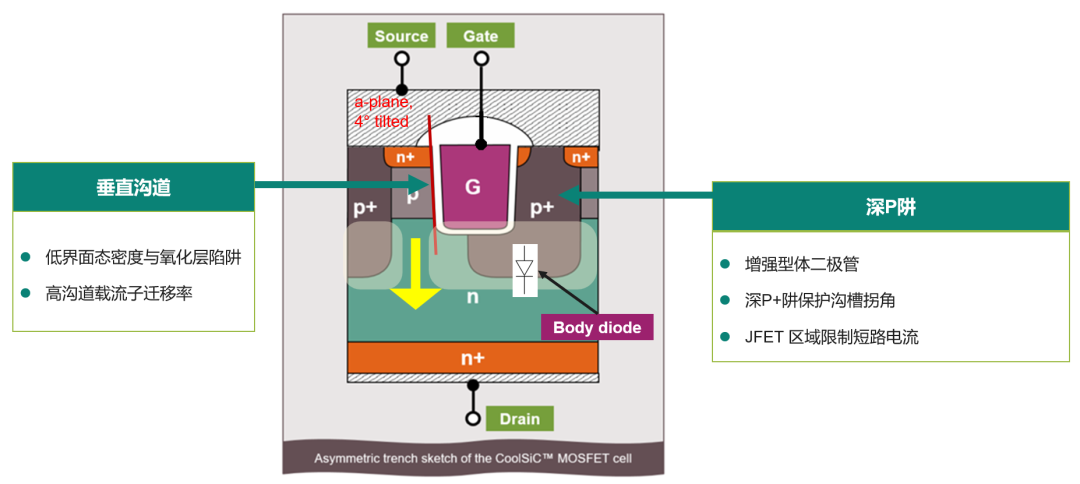

为了进一步抵消厚氧化层的微小影响,英飞凌选择了非对称式沟槽栅技术,导电沟道使用110晶面,在这个晶面上形成的SiC-SiO2界面,具有最低的界面态密度。与传统平面结构相比,英飞凌非对称沟槽结构的器件在导通时,栅氧电场更低、沟道导电率更高,因此抵消了厚栅氧化层带来的电阻增加,实现了更低的沟道电阻。这就让沟槽型 SiC MOSFET 既能采用更厚的氧化层,实现更高的筛选电压和可靠性,又能保持极低的沟道电阻,完美平衡了可靠性与器件性能。

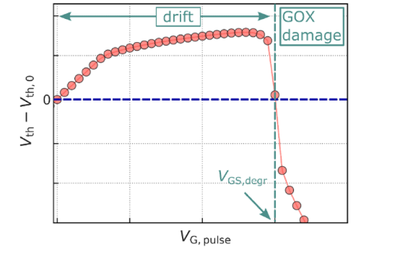

这个测试的原理很直观:先施加基础栅压应力脉冲,测量器件的初始阈值电压作为参考;之后栅压脉冲以 1V 为阶梯逐步升高,直至器件失效,每一次升压后都重新测量阈值电压;最后根据阈值电压的漂移变化,绘制出漂移曲线。
测试中会出现两个关键阶段:第一阶段,阈值电压会轻微正向上升,这是正常的电荷俘获现象,去除应力后就能恢复,属于可逆变化;当栅压超过某个特征退化阈值,就会进入第二阶段:阈值电压突然降低,甚至低于初始值,这意味着栅氧化层因碰撞电离发生了永久性损伤,无法恢复。

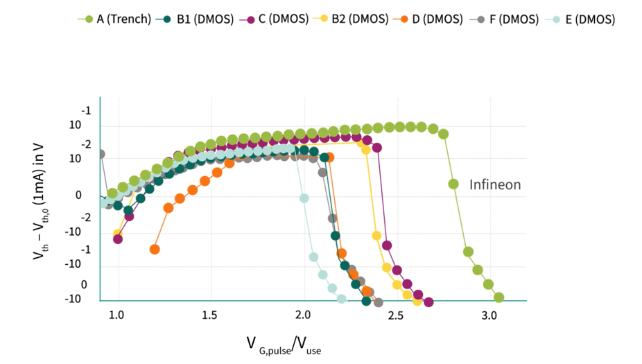

这个 “特征退化阈值”,就是器件能承受的筛选电压上限。这个电压相对于器件正常使用电压越高,筛选非本征缺陷的效率就越高,器件的早期现场失效率也会越低。下图对比测试数据显示,英飞凌的 SiC MOSFET 展现出了行业最高的退化起始电压,这意味着其能承受更高的筛选栅压,筛选效率和最终的栅氧可靠性也处于行业领先水平。

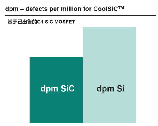

SiC MOSFET 的发展历程,也是栅氧化层可靠性技术的突破历程。其栅氧可靠性的核心痛点并非自身本征性能不足,而是制造过程中引入的非本征缺陷;而通过 “加厚氧化层 + 创新栅压筛选 + 沟槽结构设计” 的组合策略,既能高效剔除缺陷器件,又能把性能损失降到最低,最终实现了与硅基器件比肩栅氧可靠性,且从现场返回的FIT率来看,CoolSiC MOSFET失效率甚至更低。
