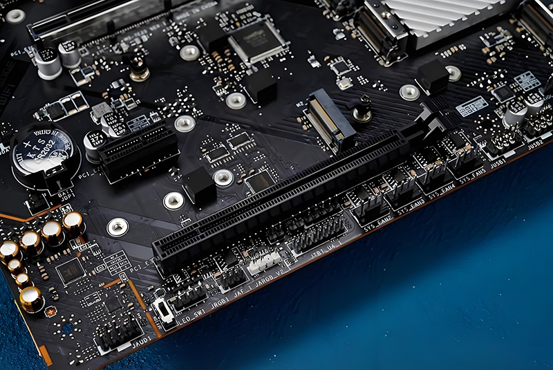

PCI-Express(简称PCIe)作为主流的高速串行计算机扩展接口标准,具备高带宽与双向串行传输优势,广泛应用于SSD、显卡等设备。随着PCIe版本从1.0演进至4.0及以上,以及M.2、NVMe连接器的普及,SSD通过PCIe 4.0 NVMe接口直接与主芯片通信。当前主流芯片多采用10nm及以下先进制程,对ESD浪涌极为敏感。在数据中心、AI、5G等场景中,NVMe SSD的热插拔操作频繁,加之用户自行插拔显卡等扩展卡的行为,均易引入ESD浪涌,导致芯片不可逆损坏。为此,高品质电路保护器件厂商东沃电子提出针对PCIe接口的静电浪涌防护方案及器件选型建议。

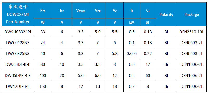

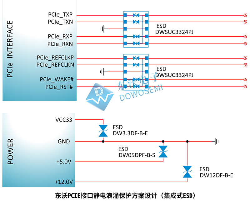

东沃FAE工程师首推集成式ESD二极管DWSUC3324PJ,主要特性如下:
· 超低结电容:典型值仅0.13 pF,对PCIe 4.0高速信号的插入损耗可忽略不计。
· 低钳位电压:在IEC 61000-4-5(8/20µs,IPP=6A)测试下,钳位电压低至5.5 V,有效防止数据错误、系统崩溃或硬件损坏。
· 高ESD耐受能力:满足IEC 61000-4-2标准,接触放电±15 kV,空气放电±20 kV。
· 紧凑封装:DFN2510-10L,可同时保护多对差分信号,优化布局。
· 典型应用:适用于PCIe 4.0、USB4、HDMI 2.1等高速接口。
三、PCIe接口静电浪涌分立式ESD保护方案
二极管

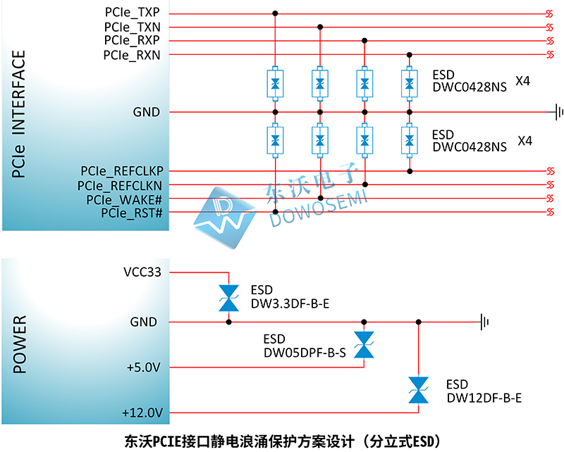

若采用分立式设计,东沃FAE工程师推荐ESD二极管DWC0428NS或DWC0325NS。
1)DWC0428NS:DFN0603-2L封装;结电容典型值0.13 pF;在IEC 61000-4-5(8/20µs,IPP=4A)测试下,钳位电压低至6 V;ESD等级:接触±8 kV,空气±15 kV。
2)DWC0325NS:DFN0603-2L封装;结电容低至0.22 pF;在IEC 61000-4-5(8/20µs,IPP=6A)测试下,最大钳位电压5.8 V;ESD等级:接触±15 kV,空气±20 kV。
四、电源部分保护器件选型全攻略
为防止插拔过程中电源线上的浪涌冲击,东沃FAE工程师推荐以下ESD保护器件:
1)3.3 V电源选用ESD二极管DW3.3DF-B-E;
2)5 V电源选用ESD二极管DW05DPF-B-E;
3)12 V电源选用ESD二极管DW12DF-B-E;
二极管
上述方案涵盖了PCIe接口信号线及电源线的完整ESD浪涌防护。如有特殊需求,欢迎前来探讨。浪涌静电防护方案,找东沃电子,电路保护不迷路!方案中选用到的ESD静电保护二极管DWSUC3324PJ、DWC0428NS、DWC0325NS、DW3.3DF-B-E、DW05DPF-B-E、DW12DF-B-E,东沃电子已全面量产、品质稳定、高可靠性、交期迅速、厂家价格、免费样品、免费EMC测试、免费选型!
