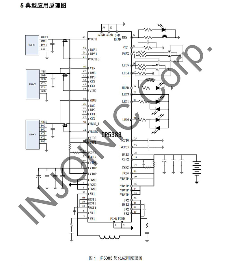

     在追求高性能的同时,降低制造门槛同样是衡量芯片设计水平的重要维度。IP5383采用QFN60封装,集成了H桥功率MOS管、同步双向升降压转换器、锂电池充电管理器、电量计等多功能模块,在应用时仅需极少的外围器件,有效减小了整体方案的尺寸并降低了BOM成本。
     在用户交互层面,IP5383内置14bit高精度ADC和电量计,可精确测量电池电压和电流,通过积分电池端电流准确获取电池电量信息。支持4颗、2颗、1颗LED电量显示以及188数码管电量显示,充分满足不同产品设计的多样化需求。在节能设计上,芯片在轻载时自动进入待机模式,有效降低功耗。此外,芯片还内置了照明灯驱动功能,可扩展手电筒功能,进一步提升了移动电源的实用性和产品附加值。
