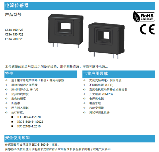

三、传感器选型参数对比
CS3A P23 vs 开环霍尔 vs 分流电阻
对比项CS3A P23闭环霍尔开环霍尔分流电阻
精度(25℃)
±0.3%
±1%±0.1%
温漂(失调)
±0.5mA
±2mA
带宽
150kHz
20-30kHz直流
响应时间
1µs
5-10µs<1µs
隔离性3kV AC✅ 有
安全性
电流传感器
结论: 闭环霍尔在隔离性、精度、带宽、成本四维度取得平衡,是风电变流器电流检测的主流方案。
四、CS3A P23关键规格详解
核心参数
参数CS3A P23满足要求
精度
±0.3% of IPN(全温域±0.5%)
响应时间
1µs
带宽
150kHz(-1dB)
✅ 超出要求
隔离耐压
3kV AC / 7kV瞬态
磁失调电流
±0.15mA
✅ 零点稳定
量程
100A / 150A / 200A
✅ 覆盖需求
关键亮点
① 150kHz带宽的意义
2MW-3MW机组 IGBT开关频率:2kHz-4kHz 谐波分量范围:10kHz-30kHz 150kHz带宽 vs 常见50kHz: → 10kHz以上谐波完整保留 → FFT分析结果真实 → 控制算法获取准确电流数据
② 磁失调电流±0.15mA
风机启动冲击电流不会造成零点持久漂移
③ 满足多项认证
  • IEC 60664-1
  • IEC 61800-5-1
  • 1分钟耐压测试通过
  • 电气间隙12.7mm,爬电距离19mm
