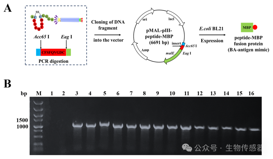

Figure 1. Schematic overview of the integration of biosynthetic toxin mimetics with a nanophotonic biosensor for real-time detection of BA in urine. (A) Design of the expression plasmid for BA-MBP fusion protein; (B) Design of the competitive biosensor assay based on the covalent immobilization of BA-MBP fusion protein.
BA-MBP 融合蛋白在竞争性免疫测定 (ic-ELISA) 中用作包被抗原,显示出灵敏的抗体识别能力,测定 IC50 为 6.24 ng/mL。
这种方法被进一步转化为纳米光子无标记生物传感平台,以展示人体样本快速诊断的潜力。
生物传感
Figure 2. Construction of the BA-MBP fusion protein. (A) Schematic diagram of the BA-MBP recombinant vector. (B) Colony PCR screening. M: DL 5000 DNA marker, lanes 1−16 were single colonies picked from the pMAL-pIII-BA-MBP.

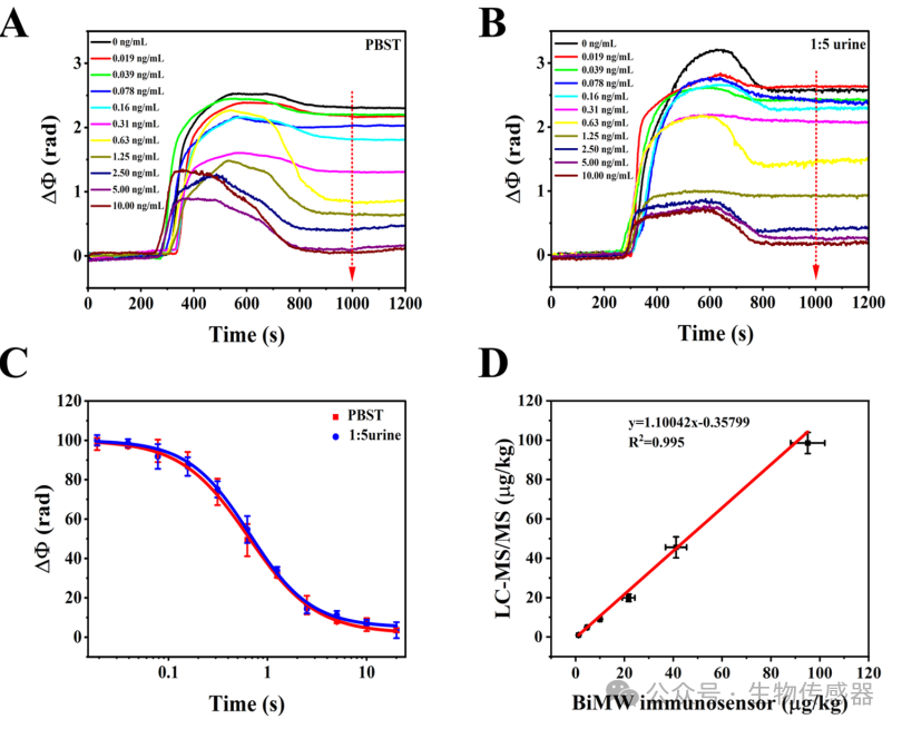

Figure 5. Performance of the nanophotonic biosensor-based BA immunoassay. Real-time biosensor responses for competitive immunoassay in PBST (A) and 1:5 urine (B). (C) Calibration curves for BA detection in PBST and 1:5 urine. (D) Correlation between the nanophotonic biosensor and LC-MS/MS for the analysis of BA in blind-spiked urine samples. Each point represents the mean ± SD of three replicates.
单步竞争性生物传感器测定的 IC50 为 0.64 ng/mL,检测限为 0.12 ng/mL,比使用传统缀合物的 ic-ELISA 提高了 10 倍,并提供与 LC-MS/MS 相当的性能。该方法在加标盲尿样本中成功得到验证,突出了其在临床相关基质中的适用性。
BA-MBP 融合缀合物与光子生物传感相结合,建立了一种稳健、安全且可扩展的方法,可实现快速、可靠的 BA 检测和定量,在即时诊断和分散毒素监测方面具有强大的潜力。
总结
这项研究基于生物合成衍生的 BA−MBP 融合蛋白,开发了一种环保、快速、无标记的纳米光子生物传感器,用于检测尿液中的 BA。该融合蛋白是从构建的质粒中表达的可克隆的均质产物,允许以低成本进行可重复的大规模制备。基于BA-MBP融合蛋白和特异性抗体建立了icELISA和纳米光子生物传感器。 BiMW 生物传感器的 IC50 为 0.66 ng/mL,比相应的 ic-ELISA 灵敏 10 倍,并且足以根据中国立法检测食品中监管限值的 BA(银耳中的 250 μg/kg)。
该生物传感器能够可靠、准确地对 BA 进行定量,正如盲样所证明的那样,快速获得结果的时间为 20 分钟,无需任何样品预处理,只需简单稀释。根据中毒患者的报告值,灵敏度完全符合临床需要。结果显示与 LC-MS/MS 测量值具有很强的相关性,证实了生物传感器平台的可靠性。与其他检测方法相比,基于 BA−MBP 的 BiMW 生物传感器表现出与快速免疫层析测试相当的更高的灵敏度和性能,同时利用直接表达的缀合物,消除了额外的化学偶联步骤。总体而言,该方法为 BA 中毒的早期诊断提供了一个可重复、经济高效且快速的护理点平台。
