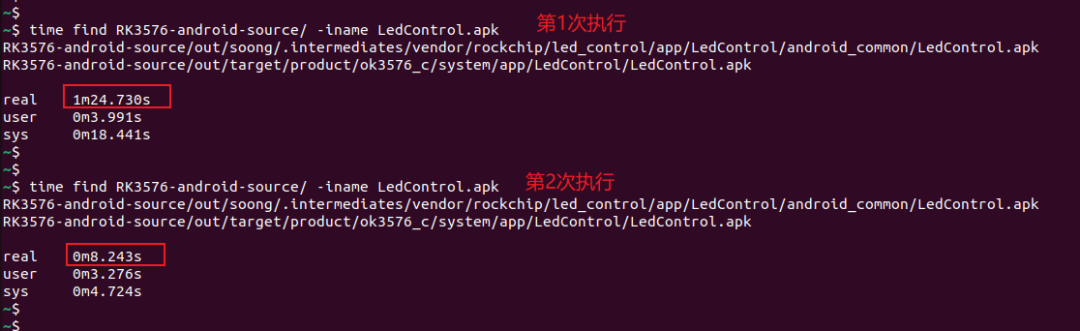

最近在调试 RK3576 Android 系统时,经常需要使用 find -iname XXX 搜索文件,发现了两个有意思的现象:
第一次全局搜索,足足等了 几分钟才出结果;紧接着再执行一遍相同的命令,居然几秒就搞定了!
嵌入式
当时我心里就打了个问号:为啥同一个命令,第一次这么慢,第二次却快到离谱?

第 1 次 find:find 命令需要遍历目录、读取文件元数据(文件名、inode、路径等),这些数据原本只存在于硬盘中,磁盘 IO 是慢速操作(毫秒级),所以耗时久;
第 2 次 find:第一次遍历后,Linux 会自动把这些磁盘数据加载到内存的「页缓存」和「目录项缓存」中,第二次搜索直接从内存读取(纳秒/微秒级),速度提升几十到上百倍。

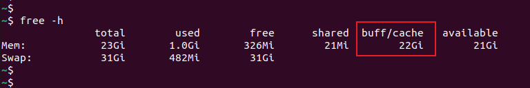

1. find 占用内存的本质
find 执行时,系统会把遍历过的文件元数据(不是文件内容)加载到「页缓存」中,目的是加速后续同类操作;
这些缓存属于「可回收内存」——Linux 会优先用空闲内存做缓存(反正内存闲着也是闲着),不会占用应用程序的“活跃内存”。

可以通过 free -h 查看内存状态:buff/cache 列就是缓存占用的内存,这部分内存是“可用的”,并不是“被占用且无法释放的”。
