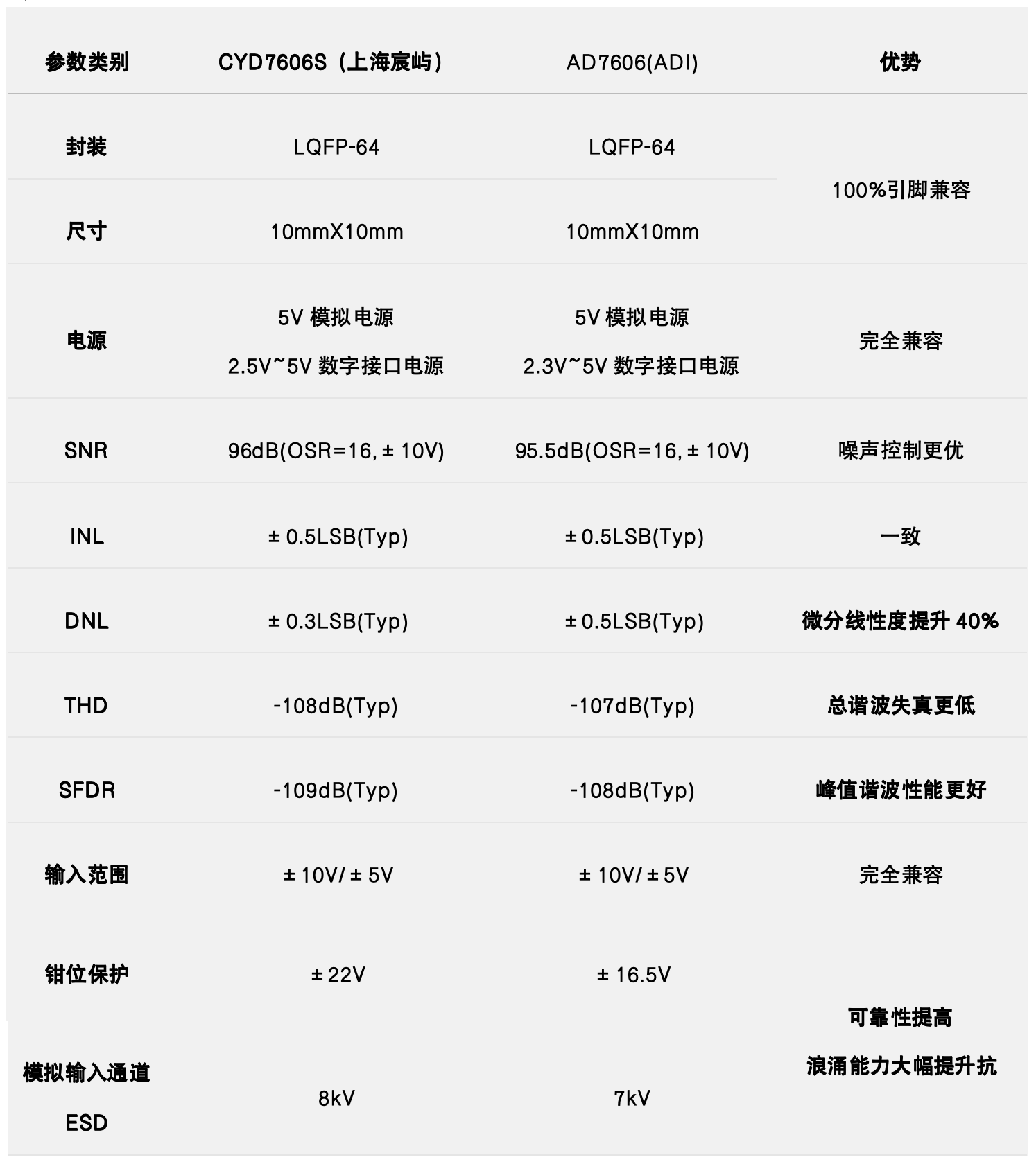

核心性能不输,多项指标更优
      CYD7606S与AD7606在核心架构上保持一致:16位分辨率、8通道同步采样,输入范围同时支持±10V和±5V。采用LQFP-64封装(10mm×10mm),与AD7606完全相同。
AD7606
      在DNL、THD、SFDR三项指标上,CYD7606S均展现出0.1~0.2个单位的优势,意味着更优的小信号线性度与更干净的频谱表现。
      钳位保护方面,CYD7606S标称±22V,高于AD7606的±16.5V。在电力线路监控等存在过压浪涌风险的应用中,这一特性提供了更高的输入耐受余量,降低了前端保护电路的设计压力。ESD等级也提升至8kV,比AD7606的7kV更进一步。
