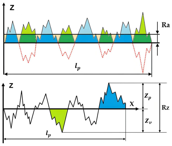

2D与3D粗糙度参数
Ra(算术平均粗糙度)和Rz(最大峰谷高度)是典型的2D参数。Ra对极端值不敏感,适合常规工业控制;Rz则更敏感,能反映表面最大起伏特征。
3D参数(如Sa、Sz)基于面测量,提供更全面的空间信息。在复杂曲面或大视场场景中,3D数据能揭示2D轮廓难以捕捉的各向异性特征。
显微镜
粗糙度参数Ra Rz的几何描述

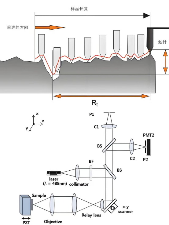

触针式与共聚焦显微镜测量原理
触针式仪器通过探针与表面机械接触,记录z(x)轮廓曲线。这种方法长期作为计量基准,技术成熟、溯源性强,但探针可能损伤软质表面,且单线扫描效率较低。
共聚焦显微镜采用光学原理,利用针孔过滤离焦光,通过多层扫描重建3D表面形貌。它属于非接触测量,能快速获取全场数据,同时避免物理损伤。两种方法分别对应ISO25178定义的“机械表面”和“电磁表面”,原理差异明显,却在校准后展现良好兼容性。
显微镜
触针和共聚焦显微镜测量原理

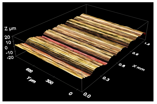

数据处理与结果分析
测量数据经过处理以计算表面粗糙度的平均值和不确定度,并使用兼容性指标评估不同测量方法的一致性。结果显示,Ra和Rz的测量值均在可接受范围内,光学测量与触针测量高度一致。非接触共聚焦显微镜不仅提供了可靠的测量数据,还能生成三维表面图像,便于更全面的表面形貌分析。
显微镜
共聚焦显微镜测量标准表面的三维重建
#Photonixbay.
