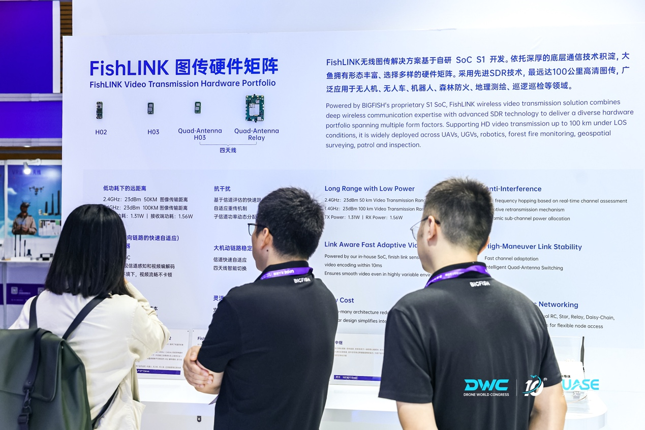

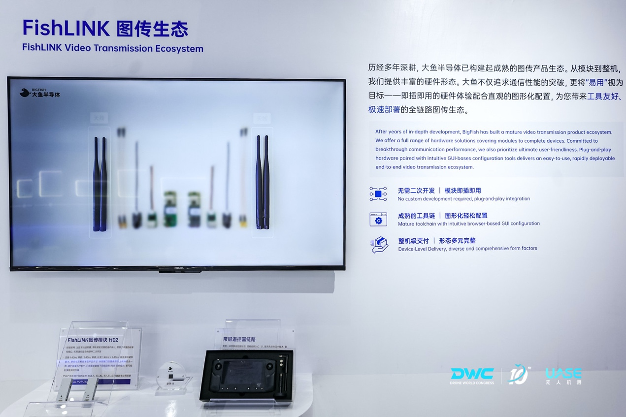

大鱼半导体在本届低空经济大会上展示的,不只是一款模块,而是一套完整的FishLINK图传硬件矩阵。这套矩阵的成熟度体现在三个维度。
物联网
 即用。标准化接口,无需硬件二次开发,即连即用。
 图形化配置。浏览器端GUI,打开即用,无需命令行。新手工程师也能轻松部署。
 整机级交付。从H02模块,四天线的中继和H03模块,到带屏遥控器、图传盒子。完整产品矩阵经过实战验证,拿到即可落地,集成复杂度由大鱼承担。
