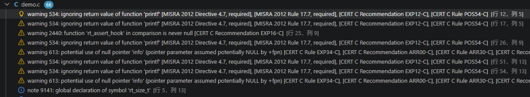

PC-lint Plus支持以插件(Plug-in)形式集成到主流代码编辑器和集成开发环境(IDE)中。通过IDE插件,工程师可在编码过程中实时对单个源文件执行静态分析,即时获取诊断结果并快速定位潜在代码问题,无需切换工具或等待完整的项目级分析流程。这一集成方式将静态分析嵌入日常开发工作流,实现"边写边查"的左移实践,有助于在编码阶段尽早发现并修复缺陷。

即时反馈:编码完成后立即获取静态分析结果,问题发现周期从小时级缩短至秒级。
精准定位:诊断信息直接关联到代码行号,支持一键跳转至问题位置。
工作流无侵入:无需离开熟悉的开发环境,保持编码专注度。
规则一致性:IDE插件与项目级分析使用相同的规则配置,确保本地检查与CI流水线结果一致。
