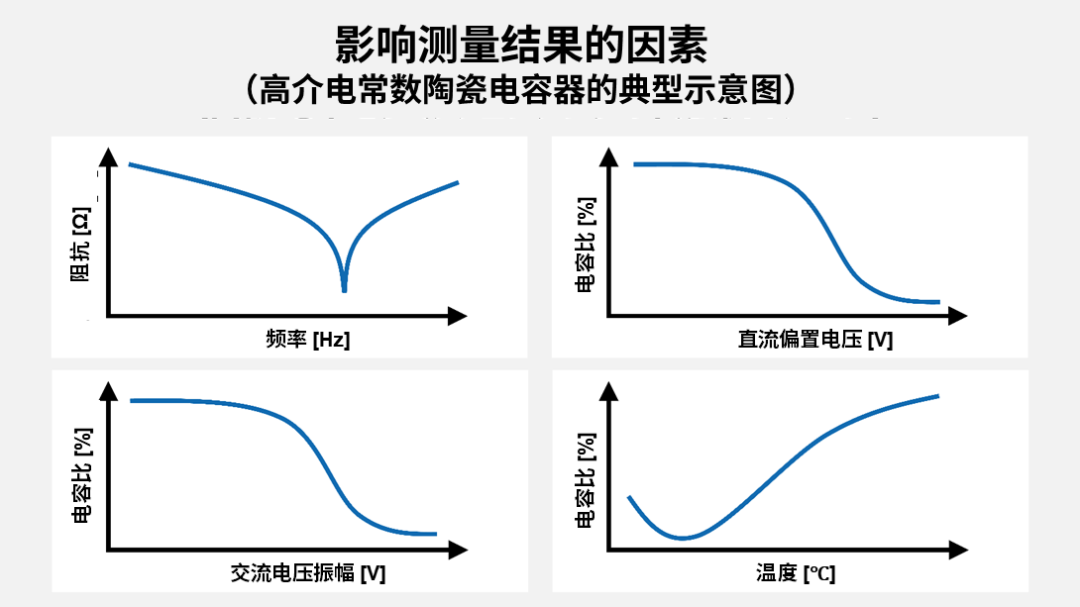

影响测量结果的因素
本节将重点关注元件固有的因素(电容和电感的频率、直流偏置、交流电平、温度),并梳理导致测量结果变化的主要因素。有关因夹具和测量相关因素(校准、布线、周围环境)导致的误差,请参阅“测量步骤和测量环境”章节。
测量仪器
电容
电容的阻抗特性主要受频率、直流偏置、温度这三大因素影响。频率变化会改变等效电路中的主导项;直流偏置通过介电常数的非线性使电容量下降;而温度则通过介质的温度系数和电极电阻,系统地改变容量和损耗。符号是指C(电容量)、ESR(等效串联电阻)、ESL(等效串联电感)、Q(品质因数)。
频率依赖性
电容器的串联等效值可通过下面的公式近似计算:
测量仪器
在自谐振频率ffSRF时,ESL分量的影响起主导作用,可以观测到类似线圈的阻抗特性。
测量仪器
在实际应用中,将|Z|非常小且∠Z过零时的频率视为自谐振频率(测量需在相同交流电平下进行)。
通过串联等效电路来理解品质因数,可以直观地把握频率、ESR及C的相对变化。
测量仪器
直流偏置特性
对高介电常数陶瓷电容器(如X7R/X5R等)施加较高直流电压时,其电介质内部的极化会趋于饱和状态,导致表观介电常数下降,从而使电容量降低。
这种现象源于电场强度E与介电常数ε之间的非线性关系——当电场增强时,介电常数会发生变化(通常呈现下降趋势),这种非线性特性导致了上述现象的产生。由于存在这样的非线性特性,在进行电容性能比较评估时,需确保在相同频率、相同交流电平(建议0.1-0.5Vrms,高介电常数产品建议从0.1Vrms左右开始)及相同温度等测试条件下,施加预期使用的直流电压后进行评估。
温度特性
介质的温度系数会导致电容量和损耗发生变化。以陶瓷电容器为例,典型特性有C0G/NP0基本不受温度影响,X7R在-55~125℃范围内容量变化率约为±15%,而Y5V则容量波动较大,因此设计时需特别注意。
评估时需固定温度和频率条件,必要时,为确认磁滞现象,需在升温和降温两个方向进行测量。

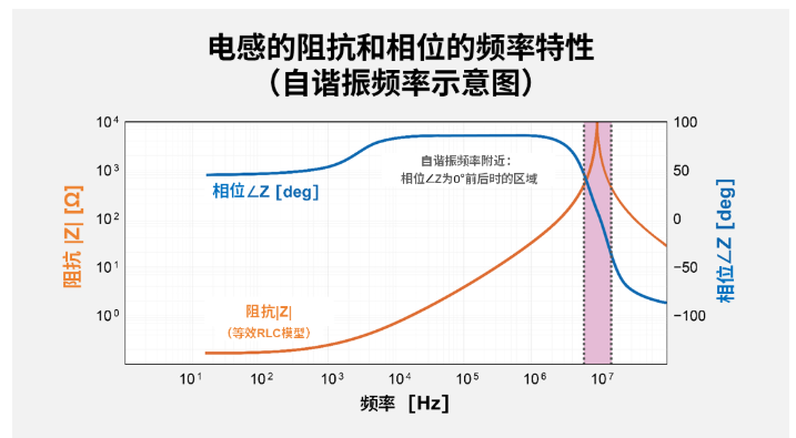

电感
电感器的阻抗测量中,频率、直流偏置和交流激励这三项因素对测量值的影响很大。当频率达到自谐振频率时,电感的行为发生改变;直流偏置会使小信号电感值下降;而当交流激励较大时,受非线性特性影响,电感测量值偏小,损耗增加,Q值下降。
频率依赖性(自谐振频率的参考标准)
电感的自谐振频率fSRF主要由电感值L和绕组寄生电容CP决定,可通过如下简化公式近似计算:
测量仪器
在频率低于fSRF(ffSRF)时,寄生电容CP占主导,阻抗将反转为以电容分量为主的容性特性。
品质因数Q的基本特性是,随着频率升高,绕组的交流电阻RAC(f)容易增大,Q值呈下降趋势。
测量仪器

自谐振的发现方法和解读
在自谐振频率下,容抗与感抗相等,相位跨越0°。阻抗模值|Z|根据元件取极值:电容器为极小值,电感器为极大值。在实际应用中,通常通过频率扫描来确认|Z|的极值(极小值/极大值)与相位0°在同一频率处重合,并将该频率定义为“SRF”。电容器超过SRF后会呈现感性,而电感器超过SRF后则会呈现容性。

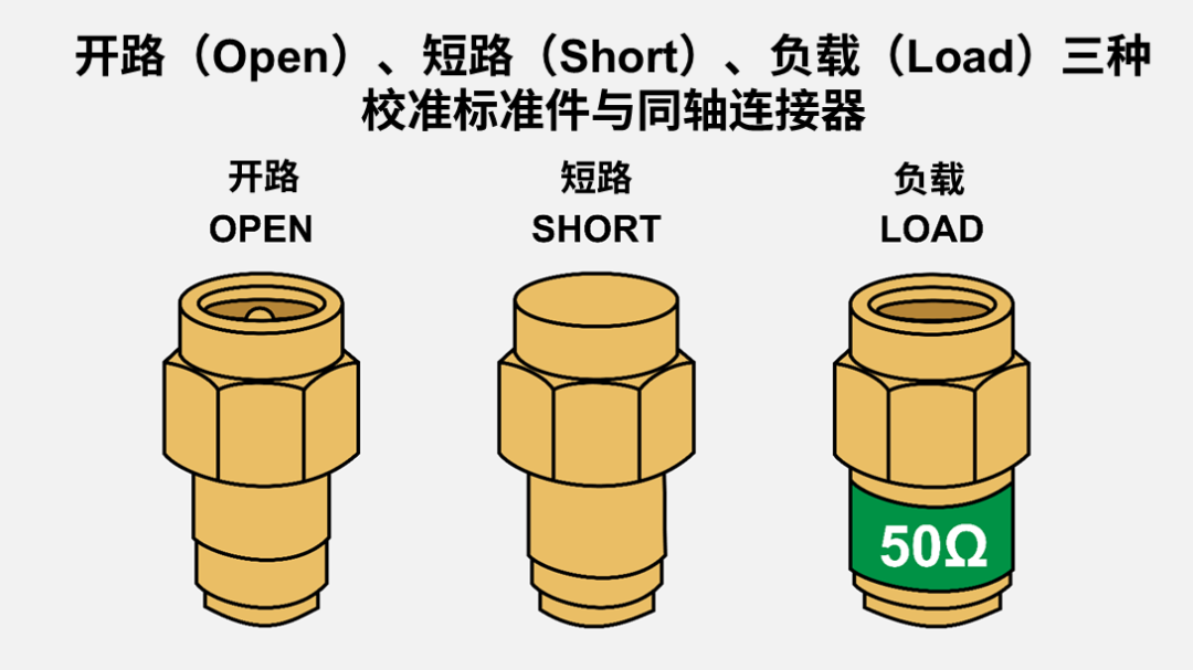

测量前的校准步骤:开路、短路、负载补偿以及夹具管理
测量仪器
通过矢量网络分析仪等进行单端口(1-port)校准时,需使用开路(Open)、短路(Short)、负载(Load)三种标准件,并将它们分别定义为理想元件叠加实际寄生分量后的模型。
・理想情况下,开路(Open)应呈现无穷大阻抗,但实际的开路端会因引脚间的边缘电场而产生残余电容C0,因此需将其作为包含该电容在内的开路模型(必要时可作为附加高阶频率依赖项后的模型)进行处理。
・理想情况下,短路(Short)的阻抗应为0Ω,但由于导体和连接部位的自感影响无法避免,故将其作为具有残留电感L0的短路模型进行处理。另外,当标准件和夹具本身具有物理长度时,需在模型中纳入等效电气长度的延迟项,以补偿相位偏移。
・负载(Load)采用标称50Ω的电阻标准件,其定义为包含实际安装和频率特性引起的微小偏差在内的现实50Ω模型,作为反射足够小的基准负载用于校准。
运用上述三种标准件模型,可估算测量系统的误差项,从而在目标基准面上高精度地获取被测元器件的反射特性和阻抗。
校准的实施步骤
确定测量频率范围和测试电平,使设备充分预热。
清洁并检查连接端口和夹具,确保中心导体无偏移且无异物附着。
采用OSL(Open/Short/Load,开路/短路/负载)标准件,在实际使用的夹具表面设定基准面(参考面)。
开路校准:将测量引脚置于开路状态,记录测得电容和杂散电容
短路校准:短接测量引脚,记录测得电感和残余电感
负载校准:连接50Ω标准电阻,记录测得的和实际有效电阻值及相位值
必要时,进行夹具补偿(应用补偿数据、去嵌入、端口延伸),使基准面与目标测量面一致。
校准后立即使用已知元件(精密电阻或已知电容)进行简易验证,确认与预期值之间的偏差情况。
记录校准条件(频率、电平、均化、温湿度、所用标准件),以确保复现性。
若需长时间测量或存在环境变化时,应定期进行短期验证测量,以监控漂移情况。

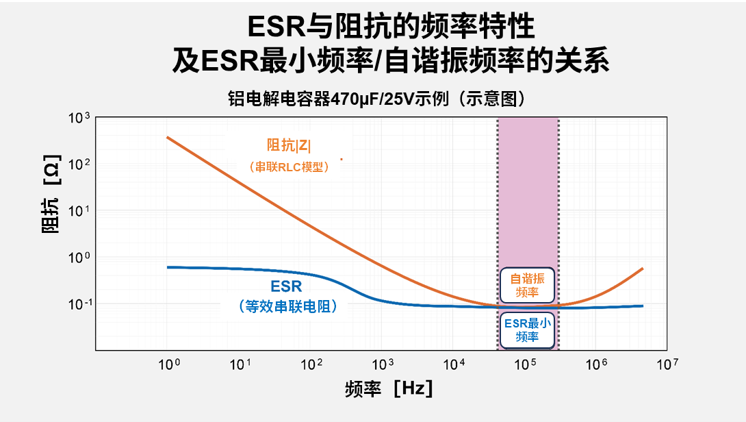

电容测量:容抗和ESR评估步骤
在电容测量中,为准确预测电路的频率特性和功率损耗,需对容值、ESR(等效串联电阻)及损耗角正切(tanδ)进行评估。铝电解电容器的ESR会影响电路性能,因此需要进行频率特性评估。在100kHz频率下,ESR值可在数十mΩ至数Ω范围内变化。
测量步骤和判定标准
初始状态确认
外观检查:确认是否存在变色、膨胀、漏液情况
引脚间电压:直流分量的放电检测
基本特性测试
测量频率:120Hz(铝电解)、1kHz(陶瓷)
信号电平:0.5Vrms以下
直流偏置:从无施加状态开始
频率特性测试
通过频率扫描获取以下参数:
频率 主要评估项目 对设计的影响
120Hz 容值、tanδ 基本特性确认
1kHz ESR、容值 标准评估
10kHz ESR变化点 开关应用
100kHz 最低ESR值 高频性能
1MHz以上 ESL影响开始 自谐振确认

ESR的频率依赖性
铝电解电容器的ESR通过以下现象呈现如下频率特性:
低频段:电解液的电阻占主导
中频段:电解液与铝箔共同作用
高频段:趋肤效应导致铝箔电阻增加
自谐振频率测量
在自谐振频率下,容抗与感抗相等:
测量仪器
测量步骤:
通过频率扫描,检测阻抗最小的频率点
确认相位为0°时的频率
确认在自谐振频率以上呈现感性特性
