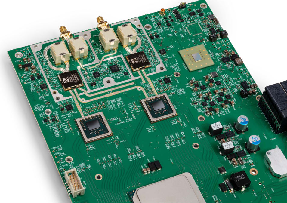

01硬核算力集群,数据处理吞吐量拉满
搭载高速CPU+GPU+NVMe SSD黄金组合,从底层突破性能瓶颈,告别卡顿与等待:
■ CPU:AMD EPYC嵌入式3351@3GHz,64位64位12核处理器,搭配96GB大容量系统内存12核处理器,96GB系统内存
■ GPU:NVIDIA T1000专业图形算力
■ SSD:≥1.6TB可拆卸NVMe高速固态存储
算力

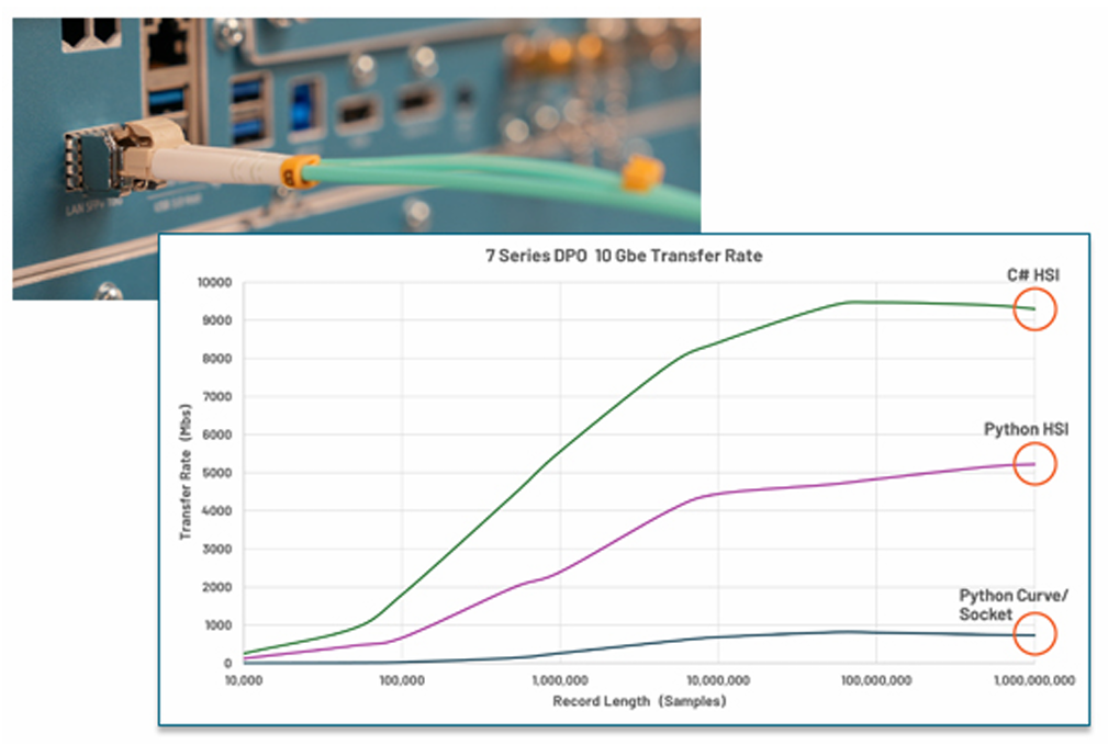

02高速传输与采集黑科技,数据吞吐与捕获效率双提升
内置10Gbps SFP网口与TekHSI技术,大幅提升大型波形数据集传输效率,实现示波器与PC高速互联,支持采集与分析并行处理,全面提速工作流程。同时搭载FastAcq快速采集与FastFrame高速触发技术,将波形捕获能力推向新高度:
■ FastAcq:最高可达150,000波形/秒,大幅提升信号瞬态事件的捕获概率,让偶发异形无所遁形。
■ FastFrame:最高触发速率超过30,000,000波形/秒,专为高密度重复信号设计,在分段存储模式下实现近乎无死角的信号捕捉。
■ TekHSI基于gRPC低延迟框架,数据获取与流式传输速率逼近链路物理带宽,兼容现有C#、Python开发库。
■ 10Gbps SFP+端口灵活适配RJ-45电口、光纤接口及直连收发器模块。
■ TekScope PC端原生支持高速接口,兼具离线分析与远程示波器类操作能力。
算力

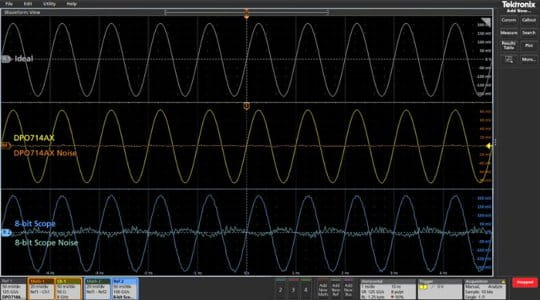

03低噪声+高精度,专业测量的硬核底气
泰克新7系示波器作为高速信号测量的生产力工具,低噪声与高精度是基础素养。
依托自研Tek85低噪声前置放大器、Tek79 10位ADC及先进数字信号处理算法,搭配专属技术加持,实现更精准的信号捕获与测量:
■ 精准解析微弱信号:8GHz时底噪低至523µV(0.10% 满刻度),25GHz时1.13mV(0.23% 满刻度)
■ 高有效位数ENOB:8GHz达7.5位,25GHz达6.5位
■ QuietChannel技术:通过硬件CTLE(连续时间线性均衡)补偿通道损耗,避免软件DSP,进一步降低信号路径噪声
■ 全自动信号路径补偿(SPC):无需手动调试,自动校准增益、偏置与频响,持续保障高ENOB与顶尖测量精度
