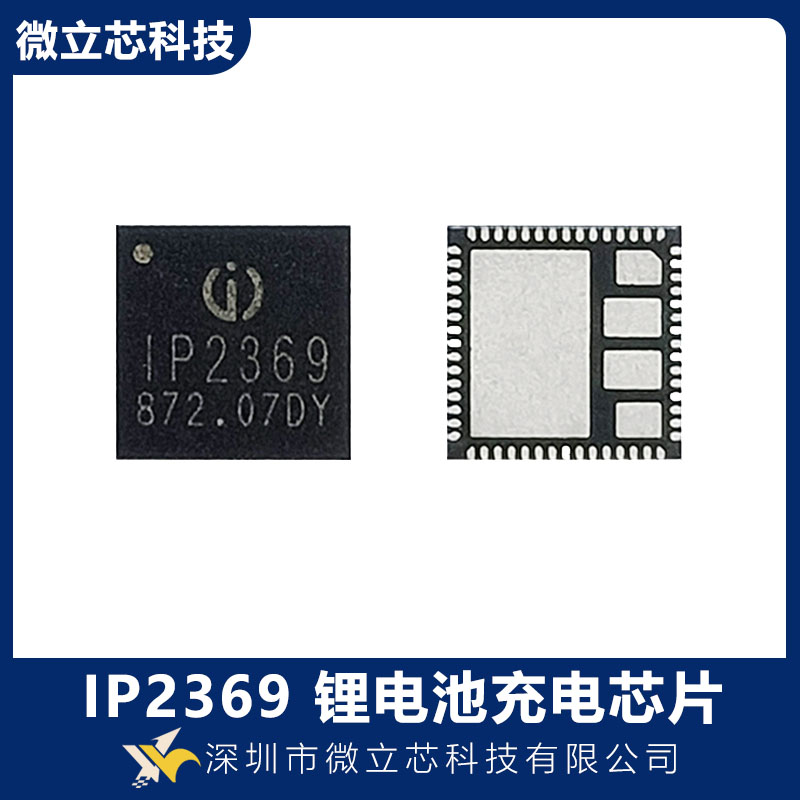

IP2369微立芯支持双向快充的45W多节锂电池升降压充电芯片

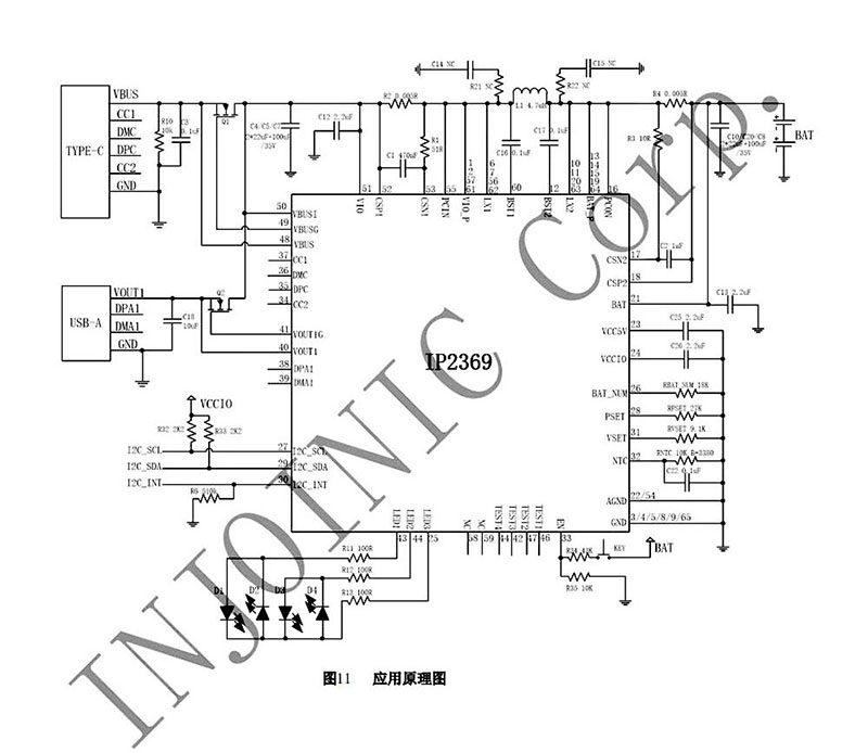

      英集芯 IP2369是一款专为2-6串锂电池设计的45W升降压充放电管理芯片,应用于蓝牙音箱、电动工具、应急电源等充电方案。集成PD3.1、QC2.0/3.0等大部分主流快充协议。最大充放电功率45W,充电电流最高3A,输入/输出电压范围4.5V-25V。支持2~6串锂电/磷酸铁锂串联,最高电池电压32V。内置BUCK-BOOST升降压功率NMOS,单电感实现同步升降压,无需额外MOS。外围仅需电感、电容、配置电阻,BOM 精简、尺寸小巧,降低方案成本与PCB面积。采用QFNWB-7×7-60L封装,适配高密度布局。

     IP2369支持45W充放电功率,内置升降压功率NMOS和同步升降压转换器,仅需单电感即可工作,简化电路,减少外围器件,缩小方案尺寸,降低BOM成本,适应小型化设计。芯片可根据充电器功率自动调节充电电流,并内置温度检测与输入电压监控,兼顾充电速度与安全性。用户还可通过外接电阻灵活设置充放电功率上限。

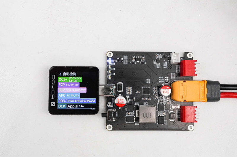

     芯片集成AFC、FCP、PD2.0、PD3.0、PD3.1等输入输出快充协议,支持QC2.0/QC3.0/QC3.0+输出协议,兼容常见主流充电器与智能设备,无需额外协议芯片。内置DRP Try.SRC功能提升USB-C口兼容性,充放电时可自动匹配协议。

     支持2~6节串联电芯,通过外接电阻设置串联节数。充满电压可通过电阻选择3.65V/4.1V/4.2V/4.3V/4.35V/4.4V,兼容锂电池与磷酸铁锂电池。芯片具备I2C接口,可读取充放电电压、电流等参数,便于精确调控;EN唤醒功能简化待机管理,降低功耗。

     提供1个USB-A输出口和1个USB-C双向口,支持充放电,可同时连接多个设备。支持1至4颗LED电量指示,直观显示电池电量和状态。内置14bit ADC,可精确测量输入及电池的电压、电流。

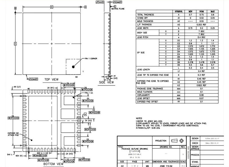

     采用QFNWB-7*7-60L封装,结构紧凑,适用于空间受限的设备。可用于消费电子(如蓝牙音箱、移动电源)、工业设备(如电动工具、打气泵)、应急储能(如应急电源、汽车启动电源)以及后备电源、工业控制等需要2~6串电池充放电管理的场景。
