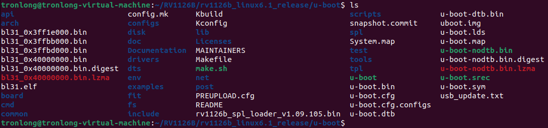

进入U-Boot源码目录,执行如下命令,查看U-Boot源码目录。
Host# ls -l

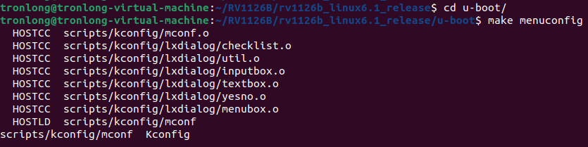

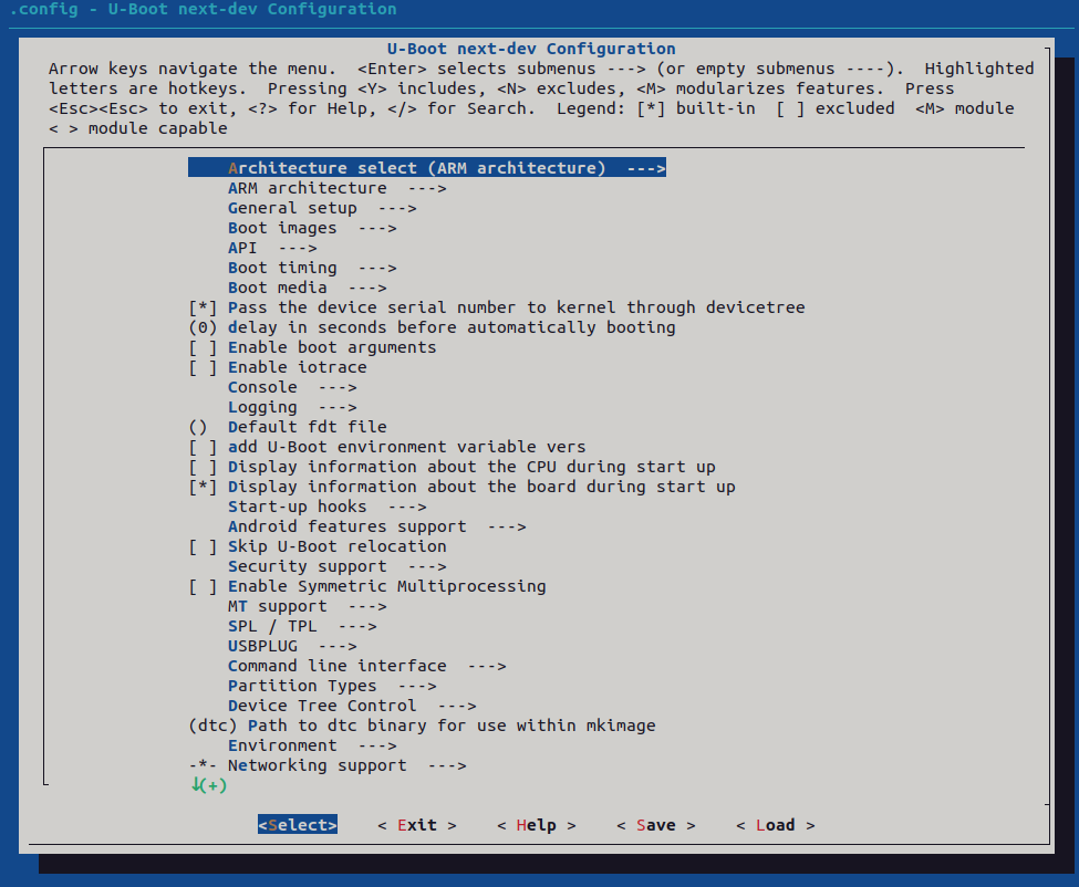

在LinuxSDK源码目录下,执行如下命令,进入"u-boot"目录,通过menuconfig配置U-Boot。
Host# cd u-boot/
Host# make menuconfig //通过menuconfig进行U-Boot配置
LinuxLinux

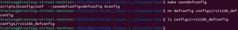

在U-Boot目录下执行如下命令,更新defconfig文件。
Host# make savedefconfig //在U-Boot目录下生成新的defconfig文件
Host# mv defconfig configs/rv1126b_defconfig //更新U-Boot的defconfig配置文件

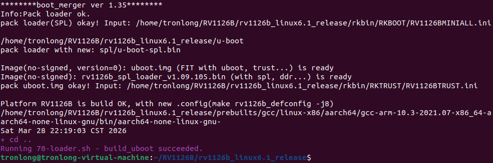

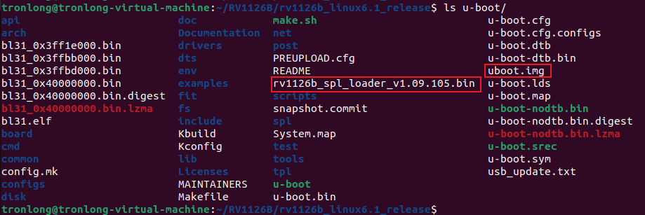

2.3编译U-Boot

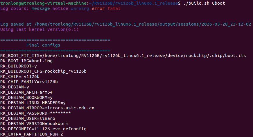

在LinuxSDK源码目录下执行如下命令,配置编译选项,并单独编译U-Boot镜像。
Host# ./build.sh uboot //执行build.sh脚本编译U-Boot
LinuxLinux

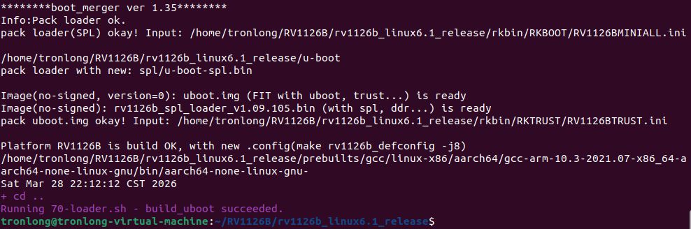

备注:U-Boot编译会将"rkbin/bin/rk35/"目录下的bl31固件一起编译。编译后在LinuxSDK源码"u-boot"目录下生成U-Boot SPL镜像rv1126b_spl_loader_v1.09.105.bin、和U-Boot镜像uboot.img。

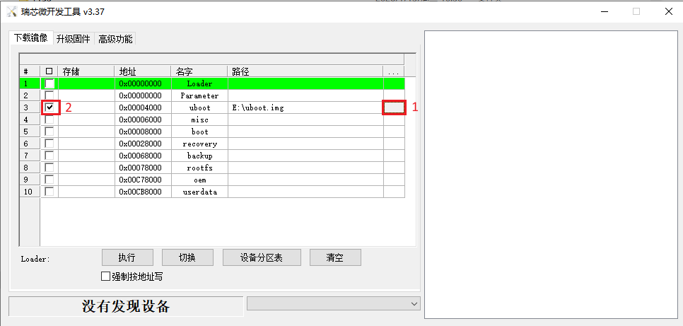

请参考《Linux系统固化手册》文档安装瑞芯微开发工具RKDevTool。将U-Boot镜像uboot.img文件拷贝至Windows非中文工作目录下。

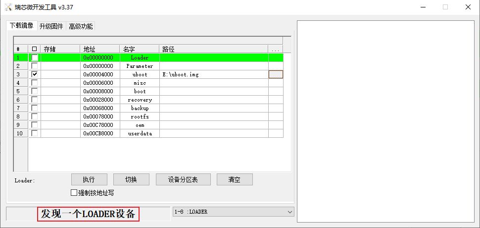

a)打开瑞芯微开发工具,点击选择待替换的U-Boot镜像uboot.img,并勾选对应选项。
Linux
b)长按评估板的USER1(KEY3)按键,将评估板上电启动,等待瑞芯微开发工具提示“发现一个LOADER设备”后松开USER1(KEY3)按键。
Linux

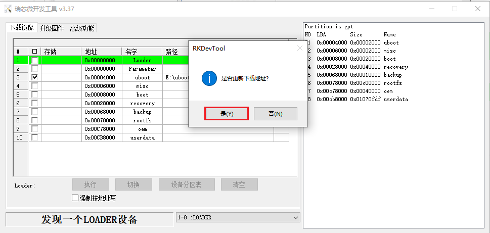

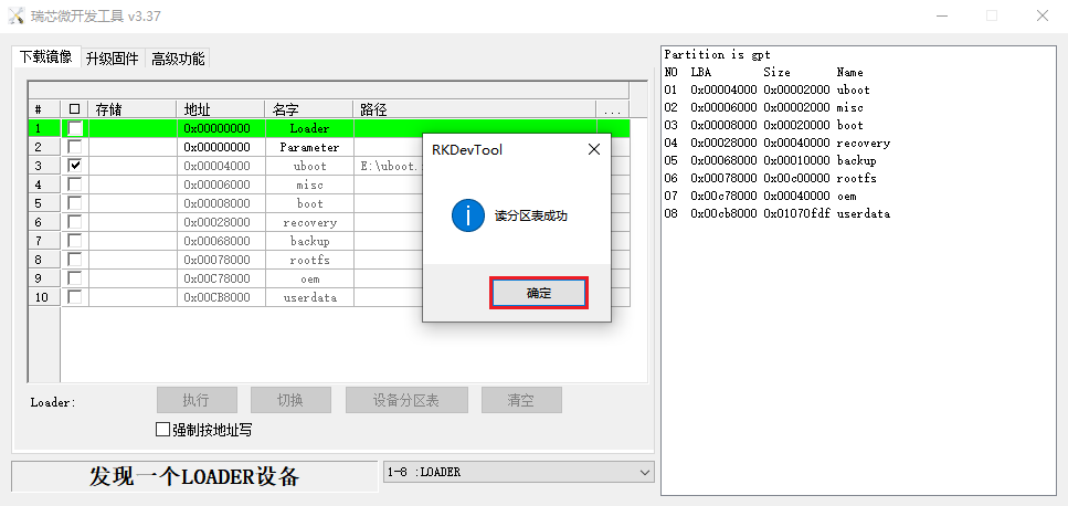

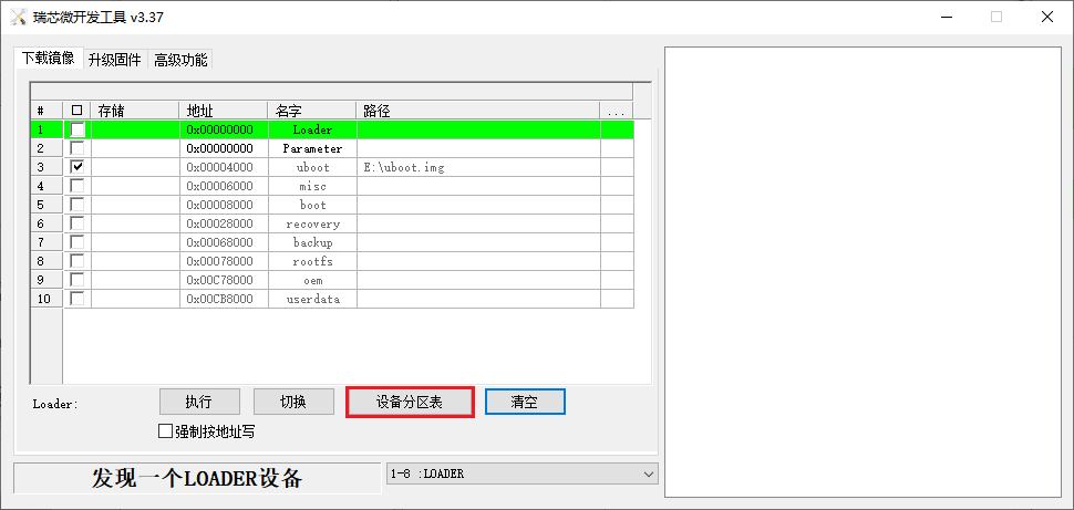

c)点击“设备分区表”,在弹出的询问窗口中点击“是(Y)”。
LinuxLinux
d)点击“确定”完成分区表更新。

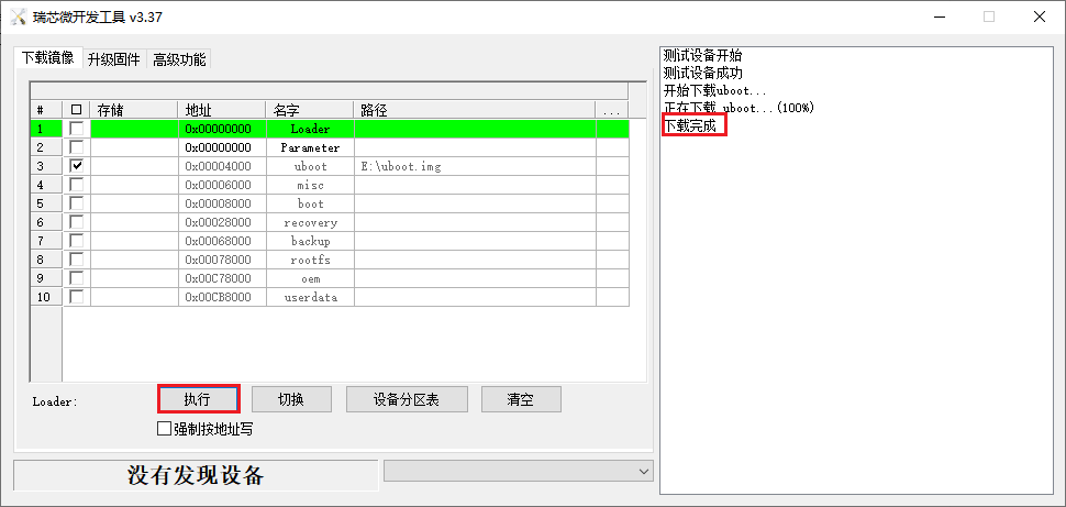

e)点击“执行”按钮,固化镜像,固化完成后,瑞芯微开发工具提示“下载完成”,评估板会自动重启,等待评估板重启进入系统后,即可生效。

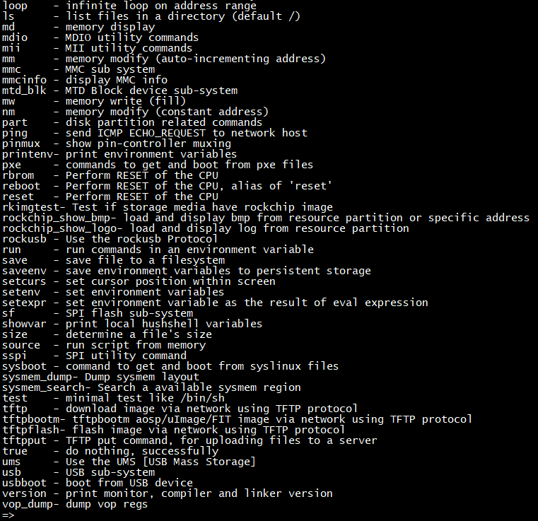

2.5 U-Boot使用说明
2.5.1 U-Boot命令进入方式

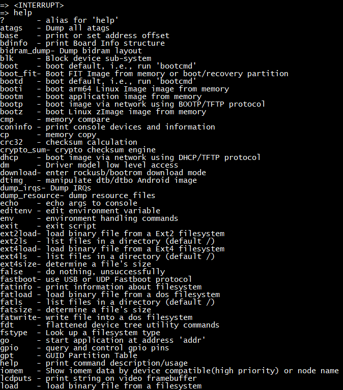

评估板上电启动后,在U-Boot倒计时结束之前按下"Ctrl + C"进入U-Boot命令行模式。
U-Boot# help
LinuxLinuxLinux

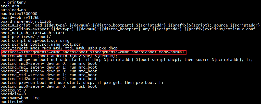

2.5.3Kernel参数传递
通过U-Boot命令行使用printenv命令看到Kernel参数。
Linux
亦可观察内核启动阶段的Kernel参数。
Linux
(1)root参数
指定根文件系统位置,如"root=/dev/mmcblk0p6"表示根文件系统位于eMMC中的第6分区。
(2)console参数
指定内核启动时的控制台设备,如"console=ttyFIQ0"表示使用串口FIQ0作为控制台。
