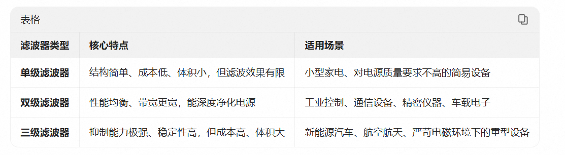

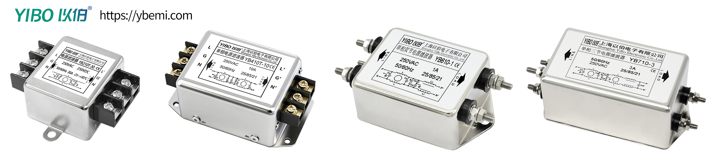

一. 滤波性能与电路结构
单级滤波器:通常由一级LC电路(包含共模电感、X电容、Y电容)构成。它的结构最简单,体积小巧,成本最低。但它的滤波效果相对有限,主要针对特定频率范围内的干扰(尤其是低频噪声)进行初步抑制,面对宽频带或高强度的电磁干扰时往往力不从心。
双级滤波器:在单级的基础上增加了第二级滤波电路(通常是两级LC电路串联)。这种结构能实现更宽的滤波带宽和更高的滤波精度,对高频和低频噪声都有更好的抑制效果。它可以对不同频率的干扰进行多级衰减,显著降低电源中的纹波系数和噪声。
三级滤波器:包含三级甚至更多级的LC滤波电路,可能还会加入复杂的电容网络和差模电感。它在低频段和高频段都能提供极高的插入损耗(即更强的噪声衰减能力),滤波效果最好,稳定性也最高,能够有效应对极其严苛的电磁环境。
电源滤波器
二. 成本、体积与复杂度
单级:结构简单,占用空间小,成本最为低廉。
双级:结构相对复杂,体积和成本适中,是性能与成本折中的主流选择。
三级:内部元器件最多,结构最复杂,因此体积最大,成本也最高。
三. 适用场景
单级滤波器:适用于对电源质量要求不高、空间受限且成本敏感的小型电子设备。例如日常家用的台灯、电风扇等小型家电,单级滤波器就能满足基本的滤波需求。
双级滤波器:广泛应用于对电源稳定性有一定要求的领域。例如工业自动化控制系统、通信基站设备、精密仪器仪表、车载摄像头供电模块以及医疗设备等。
三级滤波器:主要用于对电源纯净度和电磁兼容性(EMC)有极高要求的严苛环境。例如新能源汽车的动力系统(如逆变器与电池之间)、高性能工业机器人、航空航天设备以及部分高端医疗仪器。
