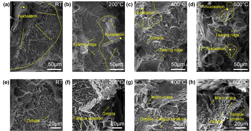

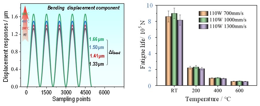

图:实验结果
疲劳寿命随着温度的升高呈指数下降,同时利用SEM进行的微观结构分析表明,二次微裂纹在高温下的出现,从而加速了疲劳失效。这项实验强调了在优化L-PBF参数时同时考虑微结构演变和温度效应的重要性,以提高快速成型航空航天部件的耐久性和可靠性。

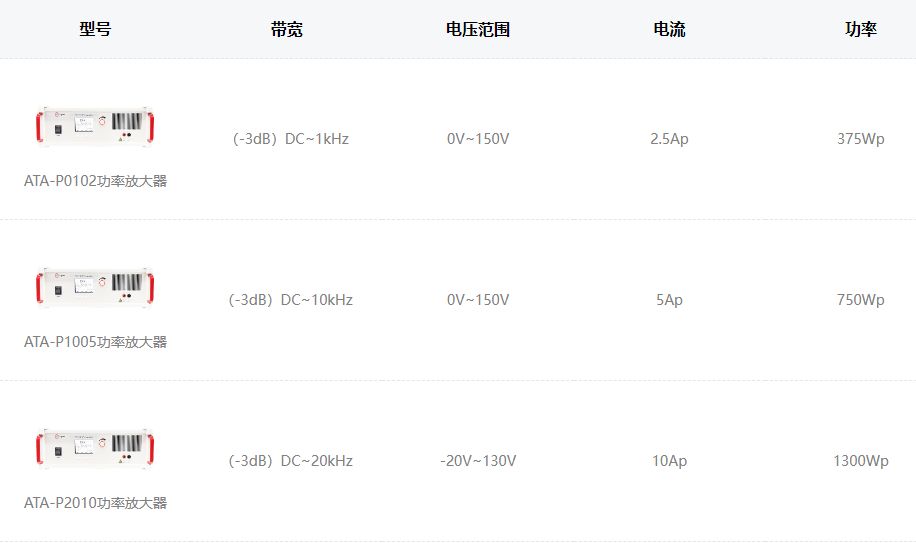

【推荐产品】:ATA-P系列功率放大器
功率放大器
图:ATA-P系列功率放大器指标参数
