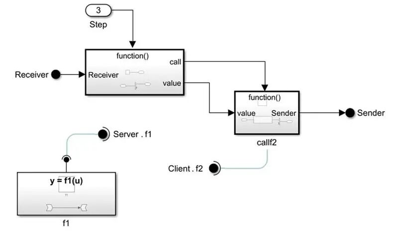

在我们工作流中的典型 SOA 模型包括服务提供者和客户端,两者都在 Simulink 中建模(图 1)。这种结构捕捉了基本的 SOA 行为:解耦的服务调用、显式的消息交换以及通信与计算的清晰分离。它使我们能够在 Simulink 中清晰地表达 SOA 概念,并为在分布式、基于服务的环境中部署这些模型做好准备。
AUTOSAR
图 1. 在 Simulink 中建模的一个简单的客户端和服务器。客户端包括一个由控制信号(“Step”)周期性触发的接收器模块和一个发送器模块。

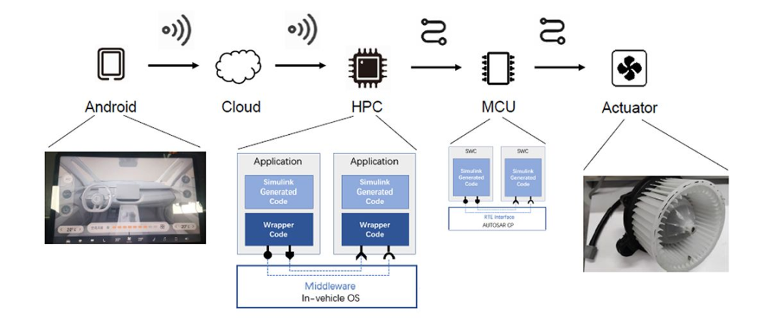

我们的部署场景涵盖了中央和分布式计算环境(图 2)。在 Simulink 中建模的面向服务的应用程序运行在高性能中央计算单元上。与此同时,经典的 AUTOSAR 组件(同样在 Simulink 中开发)在微控制器上执行,直接与车辆执行器接口。这种混合部署反映了向集中式域架构发展的更广泛趋势,即域控制器管理高级处理,而边缘节点处理低级控制。借助 Simulink,我们可以支持该架构的两个方面,使用统一的开发环境对异构汽车系统进行建模、仿真和生成代码。
AUTOSAR
图 2. 在 Simulink 中开发的现实世界空调应用程序,结合了部署到中央处理器节点的 SOA 软件和运行在微控制器上以驱动执行器的 AUTOSAR Classic SW-C。

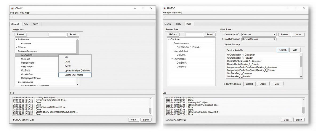

随着面向服务的应用程序在范围和复杂性上的增长,管理其结构成为一个关键挑战。随着多个服务在多个软件单元之间进行交互,仅仅隔离地处理每个模型已不再足够。相反,我们需要清晰的架构表示,说明软件组件如何相互关联,包括它们如何分组、如何通信以及部署在哪里。许多市售的汽车软件架构工具,包括 AUTOSAR 创作工具,通常假设基于 AUTOSAR 的环境,并不支持为自定义操作系统部署基于服务的通信模型的灵活性。为了满足我们 SOA 框架和车载操作系统的需求,我们构建了自己的架构建模环境。SOA Model Composer(简称 SOMOC)建立在 System Composer 的基于模型的系统工程能力和架构设计元素之上,同时也利用了 MATLAB 的面向对象编程能力。为了便于使用,我们使用 MATLAB 和 App 设计工具创建了一个自定义用户界面(图 3)。
AUTOSAR
图 3. SOMOC 用户界面,包括架构树视图(左)和组件组合器界面(右)。

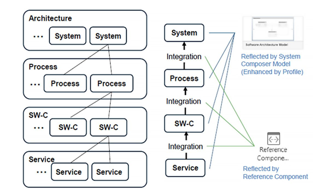

SOMOC 支持一种结构化的方法来定义和管理跨越四个关键层级的 SOA:系统架构、进程、软件组件和服务定义(图 4)。这种分层组织利用 System Composer 的参考组件功能,建立从顶层系统到单个服务的清晰可追溯性。
AUTOSAR
图 4. SOMOC 中的组件层级结构,显示了架构、进程、SW-C 和服务层级。

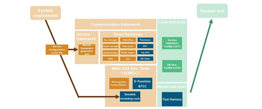

SOMOC 通过捕捉 SOA 特定元数据(如服务标识符、命名空间和版本信息)的自定义配置文件和构造型扩展了架构模型。极氪系统架构师使用 SOMOC 将功能需求(从系统设计期间生成的 ARXML 文件导入)转化为可部署的架构,通过定义进程边界、服务接口和软件组件来实现。通过这些架构模型,SOMOC 自动生成具有一致接口的框架 Simulink 模型,为开发人员实施内部行为或逻辑提供了可靠的起点(图 5)。这种自动化标准化了从架构到实现的流程,保持接口同步,并为我们的团队在整个开发过程中提供了一个共享的参考点。
AUTOSAR
图 5. 在 SOMOC 框架内设计和测试的不同层级。

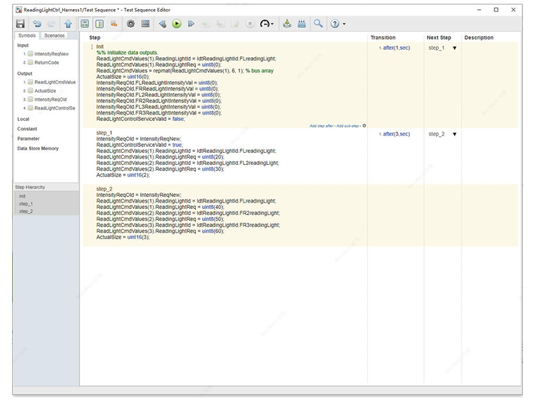

在极氪,我们通过结合模型级和代码级测试来验证我们的面向服务的应用程序。我们从 Simulink 中的单元和模型测试开始,使用 Simulink Test,利用测试框架隔离单个组件并验证服务交互(图 6)。对于每个模型,工程师可以模拟与对应组件(例如消费者模型的模拟提供者)的通信,并验证预期的响应和接口行为。这种早期验证有助于在代码生成之前识别逻辑错误或接口不匹配。
AUTOSAR
图 6. 测试序列编辑器中显示的测试框架的测试序列。

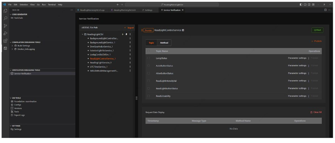

在生成应用程序代码并将其与我们的车载操作系统集成后,我们使用 Service Verification Toolkit (SVT) 进行运行时测试,这是 Visual Studio Code 中的一个轻量级插件(图 7)。SVT 使团队能够从 ARXML 文件导入服务接口定义,然后通过在应用程序级别模拟服务通信来测试方法和主题接口。它可以充当消费者或提供者:发送方法请求、处理响应、发布主题数据或订阅消息。SVT 显示跨服务接口交换的值,帮助工程师确认部署的应用程序在不同交互场景下行为正确。
AUTOSAR
图 7. Visual Studio Code 中的 SVT 插件。
