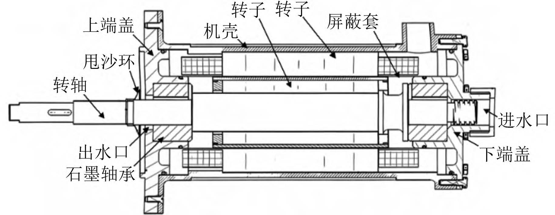

本文所设计的航空泵用屏蔽电机置于飞行器下方,通过特殊连接装置与液压系统对接,工作时整体置于外界液体环境中。该结构布局决定了电机在满足动力输出要求的同时,还必须具备良好的密封性能和抗冲击能力。

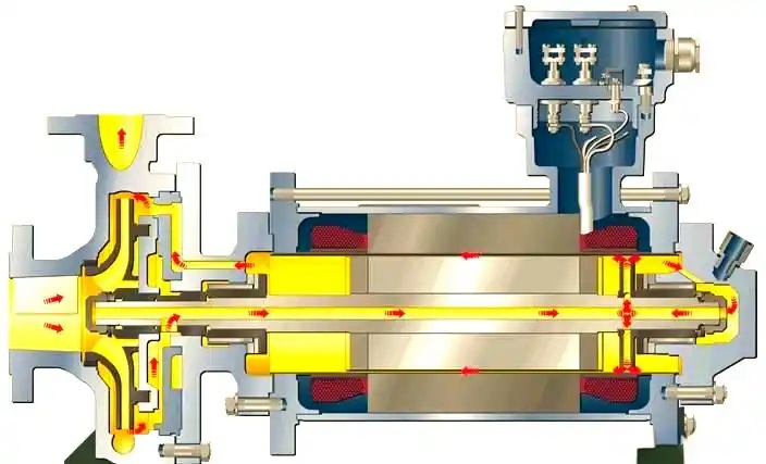

在结构设计方面,电机采用内外双重水循环方案:在定子与转子之间设置屏蔽套,使电机内部与外界实现水循环通路。电机工作时带动外部液体从后端盖进入,经由轴承和屏蔽套腔体后从前端盖流出,形成完整的冷却与润滑循环。屏蔽套腔内充满液体,在电机运行过程中既可起到润滑滑动部件的作用,又能带走电机内部产生的热量,实现高效的冷却散热。
与传统屏蔽电机相比,本文方案在以下方面具有显著优势:首先,摒弃了传统屏蔽电机中常用的橡胶调压囊和复杂的止推轴承结构,采用结构更为简洁的石墨轴承,大大降低了电机的制造复杂度和装配难度;其次,屏蔽套采用非金属材料PEEK,避免了金属屏蔽套中固有的涡流损耗问题,有助于提升电机的整体效率;第三,内外双重水循环方式使得冷却液能够在电机内部自然流动,无需额外的导液管路,简化了系统结构,提高了运行可靠性。

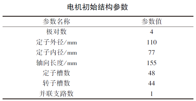

2.2 电机主要尺寸参数的确定
由于所设计的航空泵用屏蔽电机整体采用定转子结构与传统三相感应电机差异不大,因此可参考传统感应电机的电磁设计方法进行主要尺寸的初步确定。定子铁心内径和铁心有效长度是电机电磁设计中最核心的两个尺寸参数,它们决定了电机的体积、重量和基本性能特征。
与传统感应电机相比,屏蔽式潜水电机在设计上有若干显著差异。首先,屏蔽式潜水电机通常较为细长,长径比一般大于常规电机,这既是为了适应水下安装的空间要求,也有利于降低水摩损耗。其次,屏蔽套的存在使得定转子之间的机械气隙远大于常规电机,较大的气隙导致气隙磁密取值一般较低,以控制励磁电流在合理范围内。由于气隙增大后磁阻增加,定子齿磁密和转子齿磁密的取值需要适当提高,这使得励磁电流值相对较大,功率因数相对偏低。同时,电机转子浸没在水中运行,散热条件极为优越,因此定子电密和转子电密的取值可以较常规电机更高,这在一定程度上补偿了因气隙增大而带来的励磁电流增加问题。
在确定主要尺寸的过程中,需要综合考虑电磁性能、损耗特性和起动性能等多方面因素。定子内径和铁心长度的选取不仅影响电机的体积和重量,还通过影响水摩损耗和屏蔽套损耗间接决定了电机的效率和温升水平。因此,后续章节将针对影响损耗的关键参数——长径比和气隙长度——开展详细的参数化分析,以确定最优的结构方案。

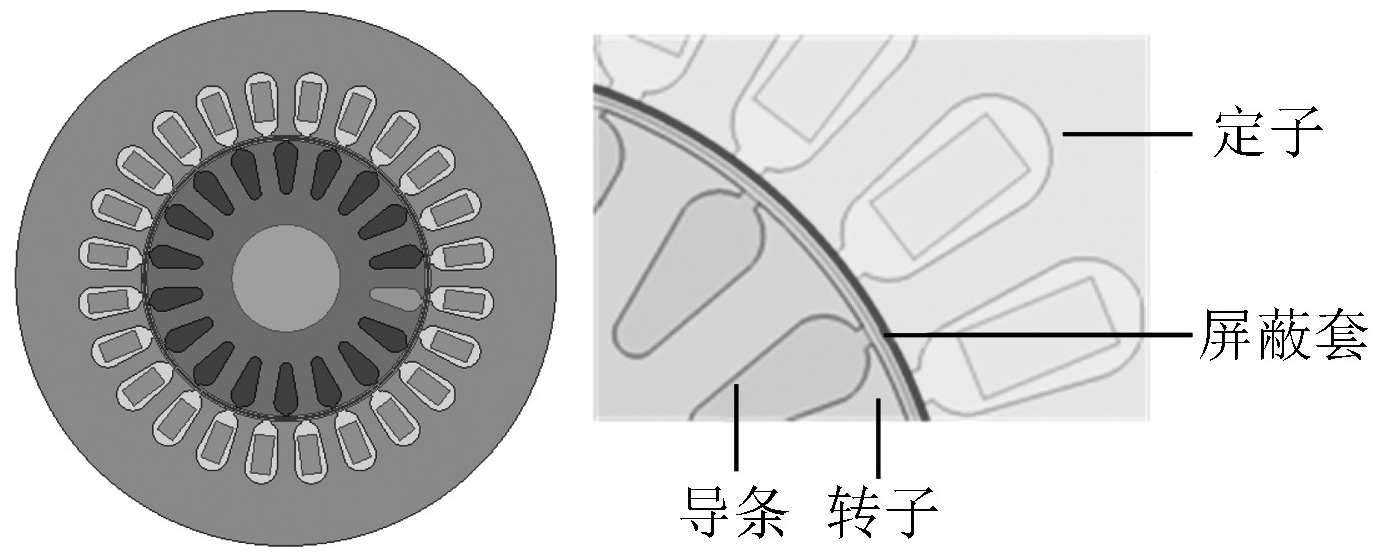

屏蔽套损耗是屏蔽电机区别于常规电机的又一重要损耗来源。航空泵用屏蔽电机定子与转子之间设有屏蔽套,当电机正常运行时,定子绕组产生的旋转磁场以同步转速切割屏蔽套,在屏蔽套中感应出电动势,进而产生涡流。与定转子铁心中的铁耗不同,虽然屏蔽套厚度非常薄(通常仅为0.2~0.7 mm),但由于其直接处于气隙磁场中,感应电动势较强,且屏蔽套材料的电导率通常较高,因此涡流损耗往往相当可观。
从物理本质上讲,屏蔽套涡流损耗的大小取决于以下几个关键因素:一是气隙磁密的大小,磁密越高则感应电动势越强,涡流损耗越大;二是屏蔽套材料的电导率,电导率越高则涡流回路中的电流越大,损耗越显著;三是屏蔽套的厚度,厚度增加相当于减小了涡流回路的等效电阻,导致涡流增大;四是电机转速和极对数,它们决定了磁场切割屏蔽套的相对速度。
定量分析表明,屏蔽套损耗与电机定子铁心长度的三次方、气隙磁密的平方以及转速的平方成正比。这意味着,在设计屏蔽电机时,铁心长度和气隙磁密的选择对屏蔽套损耗有着极为敏感的影响。同时,屏蔽套材料的选取直接决定了损耗的数量级——采用金属材料(如304不锈钢、哈氏合金)时涡流损耗可能高达数百甚至上千瓦,而采用非金属绝缘材料(如聚醚醚酮PEEK)时涡流损耗可降至零。
因此,在屏蔽电机设计过程中,必须根据不同电机的结构和性能要求,综合权衡屏蔽套的机械强度、耐腐蚀性、加工工艺性和电导率等各方面因素,选择最适合的屏蔽套材料和尺寸,尽可能降低屏蔽套损耗,提升电机整体效率。

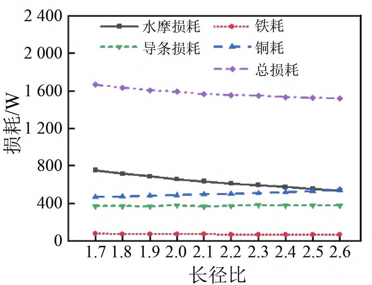

长径比(铁心长度与定子内径之比)是屏蔽电机设计中最为关键的几何参数之一。在研究长径比的影响时,需保证电机转子有效体积不变,在此约束条件下调整匝数和相关电机参数,使电机输出功率和转速等条件保持一致,以确保分析结果的可比性。
有限元仿真结果表明,随着电机长径比的增加,铁耗和转子导条损耗基本保持不变,这是因为铁心体积和导条截面积在有效体积不变的条件下变化较小。然而,长径比的增大意味着电枢直径的减小和铁心长度的增加,这直接导致了转子表面积的变化,进而对水摩损耗产生显著影响——水摩损耗随长径比的增加呈逐渐降低的趋势,且降幅越来越平缓。与此同时,铁心长度的增加使得转子导条长度增加,转子电阻随之增大,铜耗因此呈增加趋势。
从总损耗的角度来看,水摩损耗的变化幅度远大于电机其他部分损耗的变化幅度,因此电机总损耗随着长径比的增加呈逐渐降低的趋势。这一结果表明,适当增大长径比是降低屏蔽电机总损耗、提升效率的有效手段。
在性能指标方面,效率随长径比的增加呈现上升趋势,且上升幅度逐渐趋缓。这主要是由于水摩损耗和总损耗的降低直接带来了效率的提升。功率因数则呈现先增加后减小的变化规律:长径比增加初期,定子内径减小导致铁心长度增加,使得电机端部漏抗下降、励磁电抗增大,功率因数随之升高;在长径比约为2.1时功率因数达到最大值;若长径比进一步增加,定子内径减小对槽漏抗的影响超过铁心长度增加对励磁电抗的影响,功率因数开始降低。
从起动性能来看,长径比的增加导致起动转矩倍数逐渐降低,当长径比超过2.4时,起动转矩倍数已低于0.8的设计下限要求。这是因为铁心长度的增加使转子导条长度增大,电机的漏抗随之增大,从而降低了起动转矩。综合考虑效率、功率因数和起动特性等多方面因素,结合设计指标要求,最终确定电机的最优长径比为2.1。

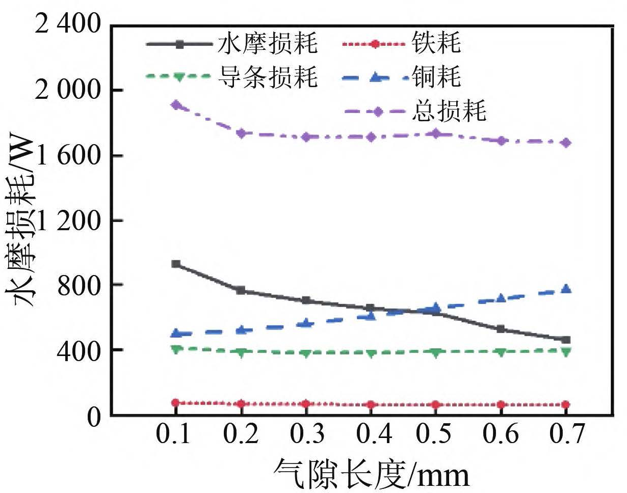

4.1.2 不同气隙长度对电机损耗和性能的影响
隙长度是电机设计中另一个至关重要的参数,对电机性能有着多方面的影响。对于航空泵用屏蔽电机而言,由于定转子之间屏蔽套的存在,分析水摩损耗时所涉及的气隙长度主要指有效气隙,即转子铁心外径与屏蔽套内壁之间的间隙。
仿真分析表明,随着有效气隙长度的增加,导条损耗和铁耗基本保持不变。水摩损耗随有效气隙的增加而逐渐降低,这一现象的物理机理在于:气隙增大使得转子摩擦液体的雷诺数降低,摩擦系数随之减小;同时有效气隙的增大使液体与转子表面之间的摩擦阻力减小,两者共同作用导致水摩损耗降低。
然而,气隙的增加也带来了不利影响。气隙增大意味着磁路中的磁阻增大,维持相同气隙磁密所需的励磁电流增大,从而导致定子电流增加,定子铜耗呈现明显的上升趋势。在气隙从较小值开始增大的初期,水摩损耗降低的速度远大于其他损耗增加的速度,电机总损耗明显降低。随着气隙进一步增大,水摩损耗的降幅逐渐趋缓,而定子铜耗的增幅持续存在,二者对总损耗的影响趋于平衡,电机整体损耗逐渐稳定。
在性能指标上,有效气隙长度的增大使得电机磁阻增大,励磁电流上升,功率因数随之下降,且影响较为显著。气隙的增大同时使得水摩损耗和总损耗降低,电机效率呈现提高趋势,但增长幅度逐渐变缓。起动转矩倍数则随气隙的增大而增大,这与长径比的影响规律恰好相反:气隙较小时,电机的谐波磁场和漏抗较大,导致起动转矩受限;气隙增大后,励磁电流增大,起动转矩随之增大。
综合以上分析,气隙长度的选择需要在降低水摩损耗与控制励磁电流和功率因数之间取得平衡。对于本文所设计的航空泵用屏蔽电机,结合屏蔽套厚度的确定,综合考虑各项性能指标,选取了最优的有效气隙长度方案。

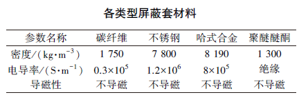

目前常用的屏蔽套材料主要包括304不锈钢、哈氏合金(如C276)、碳纤维复合材料和聚醚醚酮(PEEK)等几类。304不锈钢和哈氏合金属于金属材料,具有机械强度高、加工工艺成熟等优点,但电导率较高,涡流损耗显著。碳纤维复合材料属于导电性较弱的高性能纤维增强材料,其涡流损耗远低于金属材料,但仍存在一定程度的感应电流。聚醚醚酮(PEEK)属于高性能热塑性聚合物,具有完全绝缘的特性,理论上不存在涡流损耗。

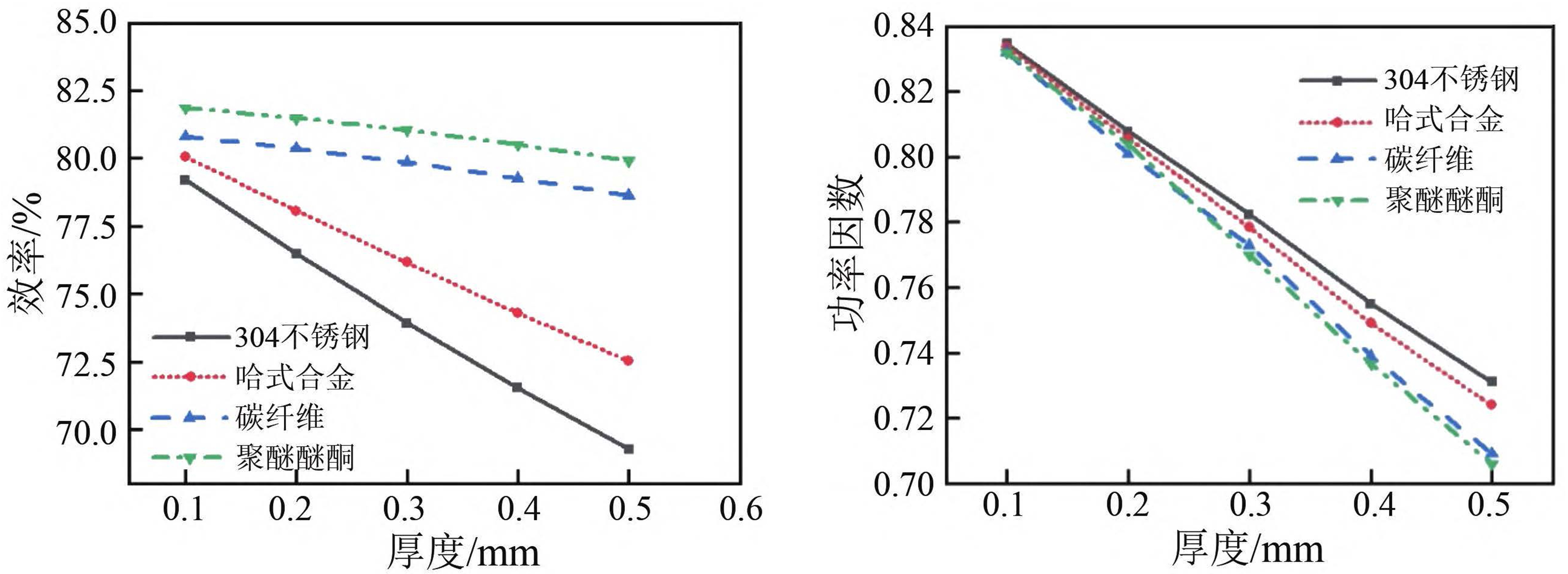

在保证其他参数不变的条件下,以屏蔽套厚度为变量(0.1 mm、0.2 mm、0.3 mm、0.4 mm和0.5 mm),对上述四种材料进行有限元仿真对比分析。结果表明,随着屏蔽套厚度的增加,其等效电阻减小,感生电流增大,涡流损耗数值呈近似线性增加的趋势。电导率较大的材料损耗增加趋势更为显著——304不锈钢和哈氏合金的涡流损耗最大值分别达到1 163 W和781 W,碳纤维损耗最大值仅为29.7 W,而PEEK材料由于绝缘特性,其内部涡流损耗数值始终为零。
与此同时,屏蔽套厚度的增加使得电机机械气隙增大,磁路中磁阻增大,定子相电流随之增加,进而导致铜耗上升。总损耗随着各部分损耗的增加而增加,电机效率则随屏蔽套厚度的增加而降低。且电导率越大的材料,屏蔽套厚度变化对效率的影响越为显著。
在功率因数方面,屏蔽套厚度增加相当于增大了机械气隙长度,励磁电流增大,导致定子相电流增加,功率因数随之降低。值得注意的是,在相同屏蔽套厚度条件下,电导率越大的材料,其功率因数反而越高。这是因为金属屏蔽套内部产生的涡流消耗了大量有功功率(这部分有功并未实际出力),同时涡流效应和集肤效应的存在影响了气隙磁场的分布,等效气隙长度有所降低,从而使得功率因数较绝缘材料方案略高。

从损耗角度看,PEEK材料具有无可比拟的优势——零涡流损耗,在保持电机高效率方面表现最优。碳纤维材料次之,涡流损耗极低。金属类材料(304不锈钢和哈氏合金)的涡流损耗量级远高于非金属材料,但在功率因数方面略有优势。从机械强度角度看,金属材料无疑具有最高的承载能力,但PEEK材料经过碳纤维或玻璃纤维增强后,其拉伸强度可大幅提升,已能满足多种工况的强度要求。
结合本文航空泵用屏蔽电机的特殊工况——电机置于飞行器下方外部液体环境中,工作介质为水而非腐蚀性化学品,对屏蔽套的耐腐蚀性要求适中——选定PEEK材料作为屏蔽套的首选方案。考虑到实际加工公差和装配工艺等因素,屏蔽套厚度确定为0.2 mm。这一方案既能有效降低屏蔽套涡流损耗至零、提升电机整体效率,又能减小有效气隙长度、改善功率因数,同时在机械强度和加工工艺上满足工程应用的需求。

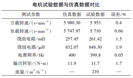

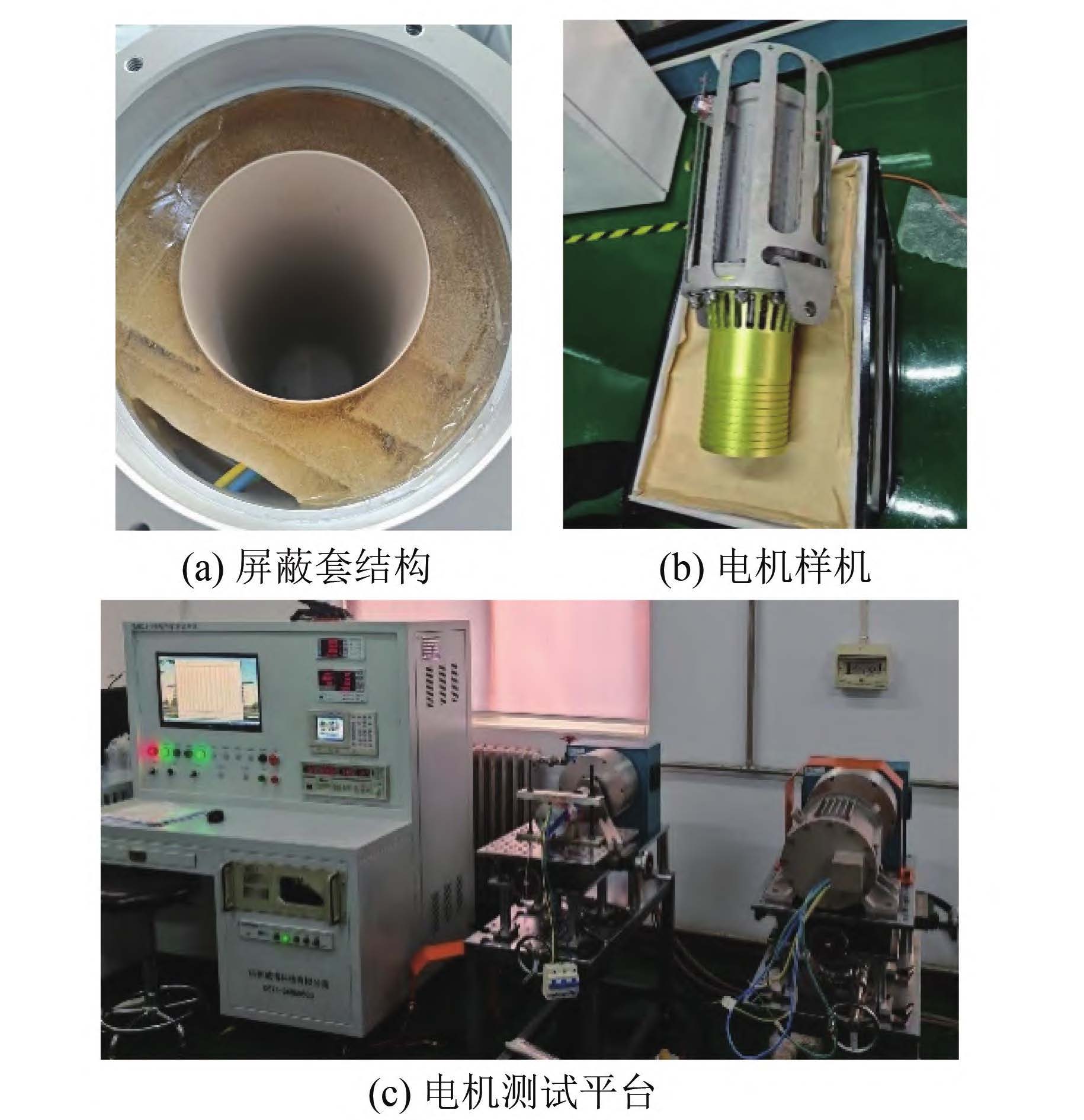

为验证本文所设计航空泵用屏蔽电机方案的合理性与工程可行性,按照优化确定的设计参数加工制造了一台7 kW样机,并开展了系统的试验验证工作。
样机的屏蔽套安装于电机定子组件内侧,采用PEEK材质,厚度为0.2 mm。考虑到电机浸液后无法使用常规测功机直接测试输出性能,试验分两个阶段进行。第一阶段为空负载测试:将电机固定于测试平台上,通过测功机模拟电机的空载和负载工况,测量电机在不同转速和转矩条件下的电气参数与机械输出特性。第二阶段为浸水负载测试:将电机浸入水箱中,在实际水下环境中测试航空泵用屏蔽电机带泵运行的水流量和输出性能。
试验过程中,电机在额定负载状态下转速为5 710 r/min,线电压为200 V,各项运行参数稳定。
热力学
对比试验数据与仿真计算结果可知,各项性能指标基本一致。在负载工况下,样机实测输出转矩为11.7 N·m,与仿真结果相比误差仅为1.7%,验证了电磁设计的准确性。转速实测值与仿真值存在微小偏差,主要原因在于电机采用了水润滑石墨轴承,与仿真模型中参照的脂润滑轴承相比,水润滑条件下的摩擦损耗略有差异,导致转速的细微差别。空负载转速最大误差为0.66%,处于工程可接受范围之内。电机带泵浸水测试流量达到210 m³/h,满足航空液压系统对输送能力的设计指标要求。

(1)提出了一种内外双重水循环结构的屏蔽电机设计方案。该方案通过电机轴尾部螺纹实现液体循环,避免了常规机械密封在冲击、振动工况下存在的安全隐患,可在特殊工况下保证电机的可靠运行。同时,采用石墨轴承和一体化端盖结构,大幅简化了电机结构,提高了系统集成度。

(3)通过样机试验验证了所设计方案的合理性与可行性。试验结果表明,样机输出转矩与仿真结果误差仅为1.7%,空负载转速最大误差为0.66%,电机抽水流量达到210 m³/h,各项性能指标均满足设计指标要求,为此类航空泵用屏蔽电机的工程设计与优化积累了重要的经验与参考依据。
