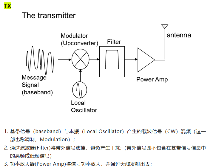

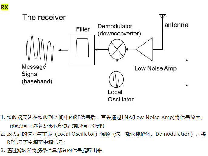

我们先来简单熟悉一下RF通信的过程,RF通信在结构上分为Tx(发送端)和Rx(接收端)两大部分。

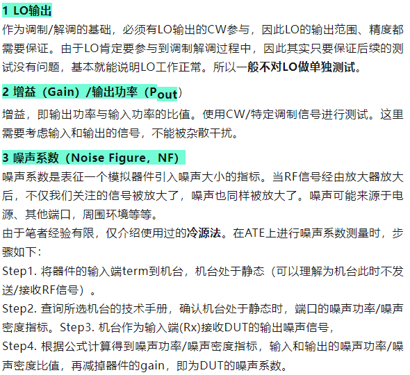

从上述的信号传递过程,我们可以发现,要保证信号传输解调的准确无误,通路上不同的器件,在进行RF测试时,测试的指标可能不一样。比如TX路径上的本振,我们就要考虑本振的频率输出范围,输出的信号质量(相噪,频偏)。再比如滤波器,它的带宽,带外抑制等。下面我们就简单列几项RF测试中比较常见的测试项

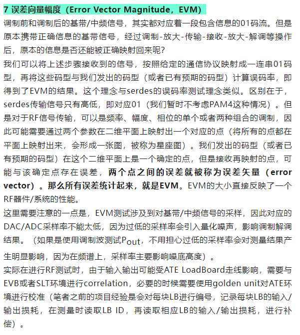

4 二次、三次谐波(Harmonic Distortion 2/3,HD 2/3)
理想的模拟器件都是线性的,但是实际生产制造的器件,输出和输入的关系可能是y=ax+bx2+cx3的形式,那么在给器件输入CW信号的时候,输出会因为b、c系数的存在,在2倍、3倍甚至更高的倍数的cw频点产生谐波信号。这里我们不做推导,感兴趣的同学可以把cos(x)代入到y=ax+bx2+cx3,利用三角函数将cos的次数降低,即可观察到cos函数中的x系数变成2、3或者更高,即谐波所在的频点。
实际测试时,即可以通过测量不同谐波的功率大小借以评估模拟器件的线性度好坏。通常测试时会针对不同的调制模式(3G/4G、wifi5/6/7),通过特定的CW信号,测量对应频点谐波的大小。如果器件的线性度不好,会导致调制/解调信号出现不希望的谐波,影响器件在调制/解调场景的性能。

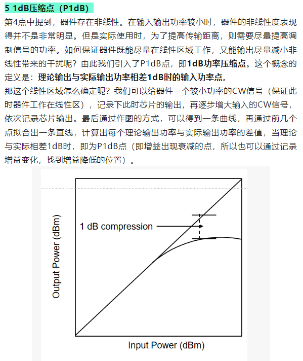

6 三阶交调(IM3)/邻道泄露抑制比(ACLR)
上文已经提到,器件在实际使用时传输的基本都是调制信号。调制/解调的过程就是两个不同频点进行混频。这个过程会有CW信号和基带参与,CW信号是确定的频点,基带信号则是具有一定带宽的信号,那么混频后就会在调制信号的带外产生交调信号。一方面,交调信号分走了一部分调制信号的能量,使携带信息的调制信号功率降低;另一方面,带外可能是另外一条信道(通俗理解就是另外一段调制信号的频谱),因此可能会干扰其他信道的通信。因此必须尽可能小(可以通过带通滤波器进行抑制)。
如果是没有特定调制协议的场景,一般选取特定的双音信号,进行三阶交调测试(IM3)。随着输入功率不断增大(即使进入非线性区域),输出功率会不断升高,同时交调功率也会不断升高。理论上三阶交调的功率最终会达到跟输出功率一样,在交汇时,输入功率点称为IIP3,输出功率点为OIP3。当然,这个交汇点是理论推导出来的。实际测试时可以采用上述P1dB的方式,输入的双音信号不断增大功率(在器件的线性区域内),测量输出的双音功率和IM3功率,进行描点拟合,最终确定交汇点的位置。IP3越大,说明器件的线性度越好。
如果是有特定调制模式(3G/wifi等),那么也会使用对应的基带/调制信号,测量带外特定的一系列频点的功率(ACLR),带外的功率需要比带内的功率低一定dB才能满足要求。ACLR有时也被称作ACPR。
