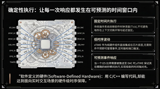

在部分设计中,实现有边界的延迟最可靠的方式,是将时序敏感型处理任务完全从主CPU中剥离。与其要求通用操作系统提供其原生设计并不具备的实时保障,不如采用替代架构,将时序敏感型工作卸载至可实现该能力的专用芯片上。
XCORE处理器的设计理念之一,正是面向需要确定性执行与可预测时序表现的实时音频和交互场景。其核心产品定义和特性就是提供具有高确定性、周期精准的执行模式:每条指令均在固定的时钟周期内完成,无缓存缺失、无推测执行,也不存在操作系统调度器带来的时序波动。多个硬件线程共享单个内核,每个线程均可获得固定的时间片保障。这使得该器件非常适合同时运行空间音频链路、输入轮询循环以及语音活动检测前端;其时序特性由硬件架构本身决定、而非后期调试优化,具备天然可预测性。这是在专业音频接口领域已经很成熟并得到广泛应用的模式,如今在游戏外设与语音前端设计中也愈发重要。这类场景中,小型专用处理器的成本,可通过其带来的运行一致性得到充分回报。
