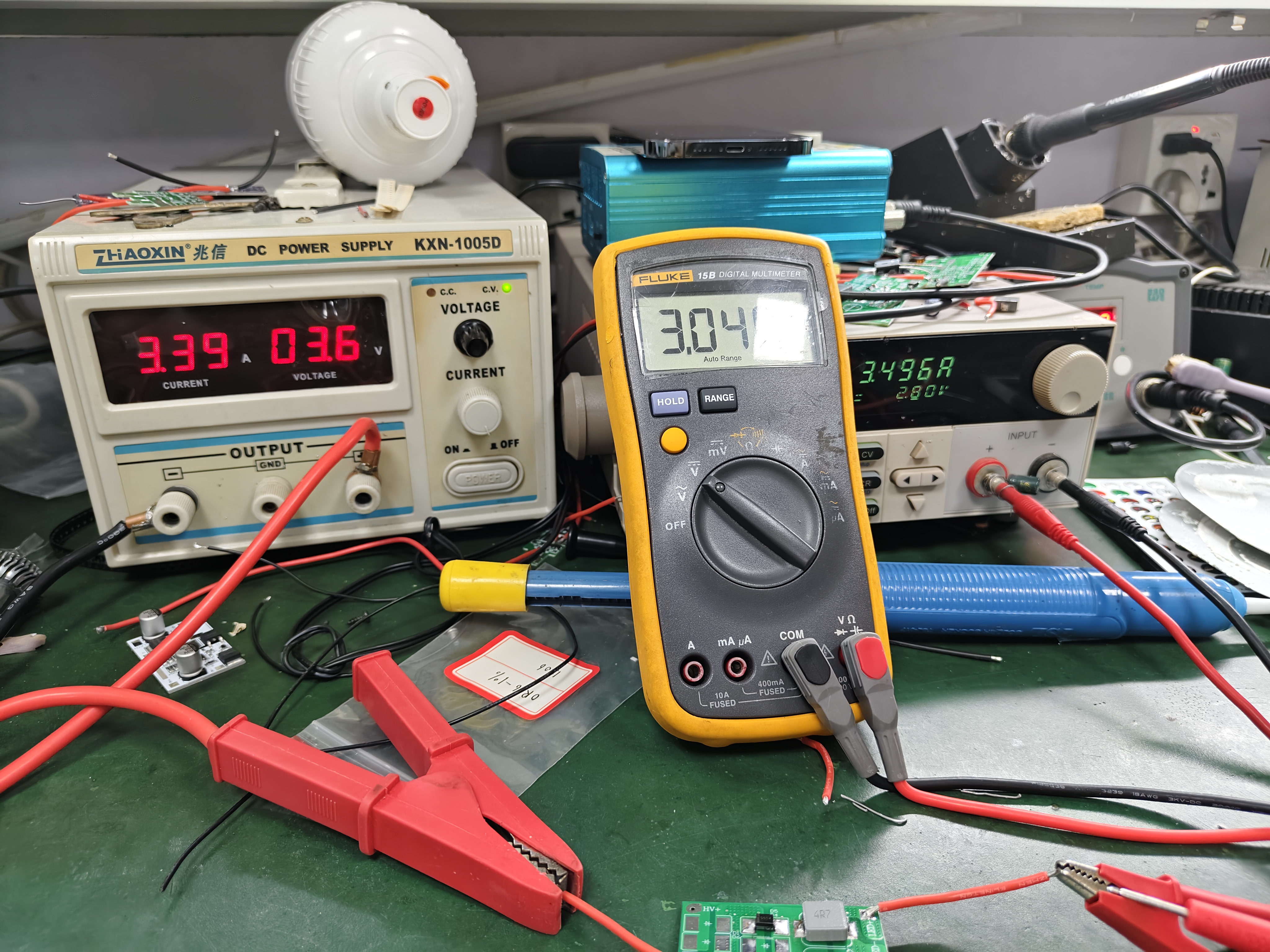

我们在3.7V输入、3A/3.0V输出的工况下做了完整测试:
**效率表现**:实测满负载效率达到93.2%,接近规格书标注的最高95%的水平,比传统异步恒流方案效率高4%左右;
**温升表现**:常温密闭环境下连续工作2小时,AP5160芯片表面温升仅18℃,外部MOS温升27℃,完全满足摩托车大灯的散热要求;
**调光表现**:EN端输入1kHz PWM信号,调光范围0~100%无频闪,线性度良好;
**保护测试**:输出短路后芯片立即触发保护,无任何元件烧毁,短路解除后自动恢复正常工作,可靠性表现优秀。
led波形图 led输出参数
