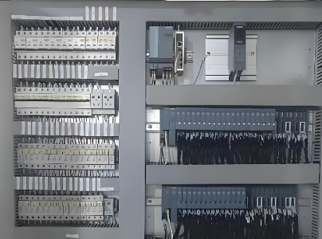

一、项目背景
某汽车零部件自动化生产车间,主要负责发动机核心部件冲压、装配工序,部署了多套自动化控制系统,核心设备包括西门子S7-1200/1500 PLC共8台、西门子SmartIE 1000 IE V3老款触摸屏3台、昆仑通态组态软件1套、Modbus TCP采集系统1套,以及12台上位机(用于生产监控与数据管理)。随着车间智能化升级,原有控制系统出现多种通讯难题,严重影响生产效率与监控稳定性,亟需一款高效、稳定的跨网段耦合设备解决上述问题,最终选用远创智控YC8000-PN跨网段耦合器,全面优化通讯链路。
耦合器
二、现场核心痛点及设备概况
本次项目涉及的核心设备品牌及型号:西门子S7-1200 PLC(6ES7 214-1AG40-0XB0)4台、西门子S7-1500 PLC(6ES7 510-1DJ01-0AB0)4台、西门子SmartIE 1000 IE V3触摸屏(6AV6648-0BC11-3AX0)3台、远创智控YC8000-PN跨网段耦合器4台、昆仑通态组态软件(MCGS Pro V7.7)、Modbus TCP采集终端(研华ADAM-6050)。现场核心痛点集中在以下5点,均为工业自动化场景高频难题:
1. PLC现场IP冲突、无法修改IP:车间原有4台S7-1200 PLC(IP:192.168.1.10-192.168.1.13)与新增的采集系统IP段重叠,且PLC已固化程序,修改IP会导致程序紊乱、设备停机,无法直接接入上位监控系统。
2. 不同网段PLC无法被上位机/触摸屏访问:PLC部署在生产现场网段(192.168.1.x),上位机与触摸屏部署在中控室网段(192.168.0.x),传统交换机无法实现跨网段互通,需人工现场查看PLC运行状态,数据采集延迟超30分钟。
耦合器
3. 老款触摸屏不兼容新型西门子PLC:3台SmartIE老款触摸屏(固件版本V13)无法直接连接S7-1500 PLC(固件版本V2.9),通讯协议不匹配,导致触摸屏无法监控S7-1500 PLC控制的装配工序,只能依赖上位机,操作不便。
4. PLC不支持Modbus TCP,无法对接采集系统:西门子S7-200 Smart PLC(2台备用)不支持Modbus TCP协议,无法将运行数据上传至Modbus TCP采集系统,导致备用设备运行状态无法纳入统一监控。
5. PLC现场抗干扰能力不足、通讯易掉线:车间冲压工段存在强电磁干扰,原有通讯设备无有效防护,PLC与上位机通讯频繁掉线,日均掉线8-10次,每次恢复需10-15分钟,严重影响生产连续性。
