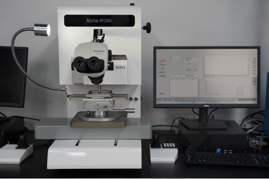

那么,电子制造中具体会遇到哪些与力学强度相关的典型问题?面对这些问题,推拉力测试机又是如何提供量化检测和解决方案的?本文科准测控小编就以经典的Alpha-W260推拉力测试机为例,从电子制造领域的实际案例出发,逐一展开论述。

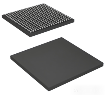

典型问题一:BGA焊球虚焊或冷焊
1、问题描述
BGA(球栅阵列封装)器件在回流焊过程中,如果温度曲线设置不当、焊膏活性不足或焊盘表面处理不良,可能导致部分焊球出现虚焊或冷焊。这类焊球外观上看似连接正常,但实际结合强度远低于标准值。在后续使用中,受温度变化或机械振动影响,虚焊点可能产生间歇性断路,导致产品出现不稳定的功能故障。
电子制造
2、常规检测手段局限
外观检查:无法判断焊球与焊盘之间的界面结合状态
X射线检测:可发现空洞和桥接,但无法测量结合强度
电气测试:虚焊点在常温下可能仍有电气导通,无法检出
3、推拉力测试机****解决方案
使用焊球剪切测试(Ball Shear Test)对BGA焊球进行逐个或抽样检测。具体操作如下:
  1. 将BGA器件固定在测试平台上
  2. 选择合适量程的推力模块(如BS-5kg或DS-50kg)
电子制造

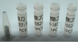

  1. 安装与被测焊球尺寸匹配的推刀
  2. 设定剪切高度(通常为焊球高度的10%~20%)
  3. 启动测试,推刀从侧面水平推进,将焊球从焊盘上推离
  4. 记录最大剪切力值,并与工艺规范中的合格阈值进行比对
4、结果判断
剪切力值≥合格阈值,且断裂面发生在焊球内部——键合良好
剪切力值<合格阈值,或断裂面出现在焊盘与基板之间——存在虚焊或界面污染
剪切力值异常偏低且离散度大——回流焊工艺存在问题
5、Alpha-W260优势
力值精度±0.1%:准确区分正常焊球与虚焊焊球的强度差异
采样率5kHz:捕捉断裂瞬间的力值变化,辅助判断断裂模式
Z轴分辨率0.25μm:精确控制剪切高度,避免推刀损伤焊盘
分段量程技术:同一模块可切换多个量程,适应不同尺寸焊球测试

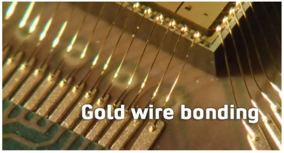

典型问题二:引线键合强度不足
1、问题描述
在引线键合工艺中,瓷嘴通过超声振动和键合力将金线或铜线连接到芯片焊盘和基板焊盘上。如果键合参数(键合力、超声功率、超声时间)设置不当,或者键合表面存在污染,可能导致键合点界面结合不充分。这种“弱键合”在刚完成时可能不会立即断裂,但在后续的塑封、分板或可靠性测试中容易失效。
电子制造
图片源自网络
2、常规检测手段的局限
人工拉扯测试:力度难以量化,重复性差
在线监测:可监测键合过程中的参数,但无法直接测量最终强度
3、推拉力测试机如何解决
使用引线拉力测试(Wire Pull Test)对键合点进行量化评估。具体操作如下:
  1. 将键合完成的产品固定在测试平台上
  2. 选择合适的拉力模块(如WP-100g或WP-1kg)

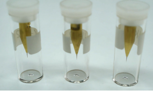

  3. 安装与被测引线直径匹配的钩针
电子制造
  1. 将钩针移动至引线跨距的中间位置
  2. 设定测试速度(通常300~1000μm/s)和最大行程
  3. 启动测试,钩针向上拉伸直到引线断裂或脱焊
  4. 记录最大拉力值及断裂模式
4、结果判断
拉力值≥合格阈值,断裂发生在引线颈部——正常键合
拉力值<合格阈值,断裂发生在焊球/焊盘界面——键合不良
拉力值偏低且断裂模式为焊球从焊盘上完整脱离——可能存在界面污染
5、Alpha-W260优势
模块自动识别:更换拉力模块后系统自动识别,避免量程选错
可编程着陆力(最小5gf):钩针接触引线时力度可控,避免预损伤
图像定位系统:精确定位微小引线位置,提高测试效率
测试结果分类记录:可对合格/不合格/失效模式分类统计

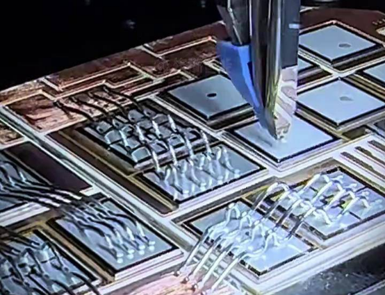

典型问题三:芯片贴装粘接强度不足
1、问题描述
在芯片贴装工艺中,芯片通过导电胶、非导电胶或焊料固定在基板或引线框架上。如果胶量不足、固化不充分或贴装压力不当,可能导致芯片与基板之间的粘接强度不足。在后续的引线键合或塑封过程中,芯片可能因受力而发生位移;在温度循环测试中,粘接层可能发生分层。
电子制造
图片源自网络
2、常规检测手段的局限
外观检查:无法判断胶层内部结合状态
超声扫描:可发现分层和空洞,但无法量化粘接强度
3、推拉力测试机****解决方案
使用芯片推力测试(Die Shear Test)对贴装强度进行量化评估。具体操作如下:
  1. 将贴装好芯片的产品固定在测试平台上
  2. 选择合适量程的推力模块(如DS-50kg、DS-100kg或DS-200kg)
  3. 安装宽度大于芯片尺寸的推刀
电子制造
  1. 设定推刀与芯片底部的接触高度
  2. 启动测试,推刀从芯片侧面水平推进,将芯片从基板上推离
  3. 记录最大推力值,与工艺规范中的合格阈值进行比对
4、结果判断
推力值≥合格阈值,断裂面发生在芯片或基板内部——粘接良好
推力值<合格阈值,断裂面发生在胶层与芯片或基板界面——粘接不良
推力值偏低且胶层表面光滑——可能存在固化不足或表面污染
5、Alpha-W260优势
最大承载力200kg:覆盖大尺寸芯片的高推力测试需求
量程分段选择:同一模块可测试不同尺寸芯片,无需频繁更换模块
力-时间曲线记录:辅助分析断裂过程,判断是脆性断裂还是韧性断裂
可定制测试夹具:针对异形或特殊基板可定制专用夹具

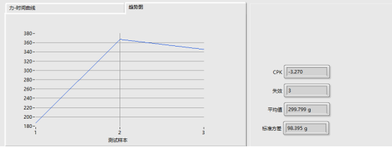

在量产线上建立定期的抽样测试机制,配合SPC统计过程控制方法,实现工艺稳定性的持续监控。具体操作如下:
  1. 制定抽样计划:每批次或每固定时间间隔抽取一定数量的样品
  2. 执行标准化的推拉力测试(焊球剪切或引线拉力)
  3. 记录每次测试的力值数据
  4. 使用软件内置的SPC功能计算CPK等过程能力指标
  5. 绘制控制图,观察数据趋势
  6. 当数据超出控制限或出现异常趋势时,触发预警并介入调整

4、结果判断
测试数据稳定在控制限内且CPK≥1.33——工艺受控
测试数据连续7点上升或下降——存在系统性漂移
单点超出控制限或CPK下降——需排查原因
5、Alpha-W260优势
软件内置SPC分析功能:无需额外购买数据分析软件,直接生成CPK报告;
