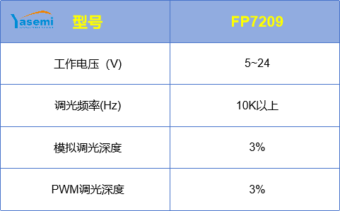

2.FP7209:灯珠驱动引擎
FP7209是升压型LED驱动芯片,负责将20V输入升压至36V,为灯珠提供稳定恒流驱动。芯片工作电压5–24V、启动电压2.8V适配性强;低反馈电压可降低功耗、提升效率,支持DIM引脚精准调光,稳定性优异,适合机床、实验室等长时间照明场景,减少维护成本。

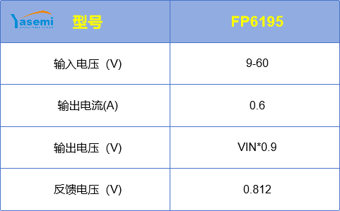

3.FP6195:高效降压转化
FP6195为降压芯片,将20V稳降压至3.3V,为涂鸦Tuya智能模块提供稳定供电。转换效率高,兼具过流、过压保护,保障智能调光模块正常运行。
