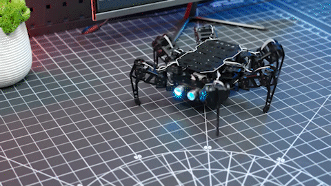

为了让桌面小萌宠表现得更有活力,miniHexa机体高度集成了18个高速舵机,可自动检测运行状态防止堵转。这些舵机平均分布在六只足上,每只足上拥有1个水平旋转、2个垂直升降,共3个自由度。
miniHexa的机身由轻量化6系铝合金制成,机器人顶层采用开放式设计,预留了多个自主拓展孔位。别看它小,miniHexa采用了最符合实际昆虫足腿分布的仿生结构,小小的尺寸,满足你对六足机器人大大的幻想。

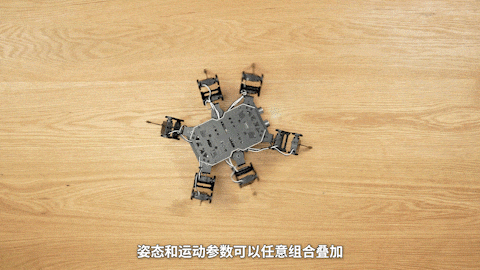

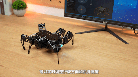

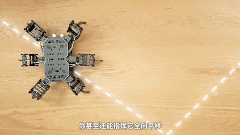

miniHexa机身内置高阶逆运动学算法,用户可以自行设置六足机器人的腿部末端坐标。通过运动学逆解计算出每个舵机的角度,这意味着你可一边控制机器人行走,一边实时调整高度、倾斜角甚至转弯半径——真正实现多动作无缝组合与无极调节,调试更直观,控制更自由。
人工智能
miniHexa深度融合仿生学原理,支持典型三角步态与波纹步态自主切换。“六足纲”的昆虫在步行时会把六条足分为两组,而miniHexa也是将仿生做到了极致。
观察miniHexa的行走可以发现,它以一边的前足,后足与另一边的中足为一组,形成一个三角架支撑机体,在同一时间只有一组的三条足起行走作用。六条足的占地系数为0.5,这就是六足机器人典型的三角步态。
人工智能
而占地系数大于0.5时,六足轮番有四条腿支撑地面,这种步态称为波纹步态。从三角步态到波纹步态,miniHexa可以做到不同步态间的自主切换,灵活规控,真是太酷啦!

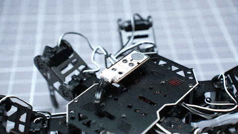

搭载WonderEcho智能语音模块,它拥有了“能听会说”的智慧。该模块内置专用神经网络处理器,支持自定义唤醒词与指令库,让你通过自然的语音对话就能与它互动,轻松打造生动有趣的AI语音交互项目。

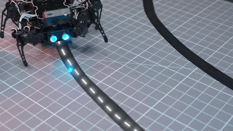

同时,通过拓展ESP32-S3高性能AI视觉模块,miniHexa更具备了“能看会认”的观察力。它能够实时识别并追踪人脸、颜色、特定物体,实现WiFi实时图传、视觉巡线、目标跟随等多种酷炫的机器视觉功能,为你打开第一人称视角的机器人探索新世界。

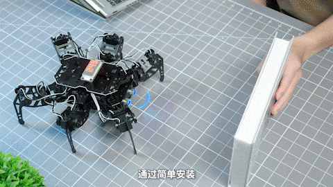

miniHexa提供了丰富易用的扩展生态,专为创意开发而设计。扩展包集成了ESP32-S3视觉模块、触摸传感器、红外避障传感器、点阵显示模块及语音交互模块,通过协调控制可实现多种智能应用,如精准红外避障、触摸交互、实时测距显示和悬崖监测等功能。
从基础传感器到AI功能模块,miniHexa让每个用户都能快速搭建个性化项目,真正实现低门槛、高自由度的创意延伸。

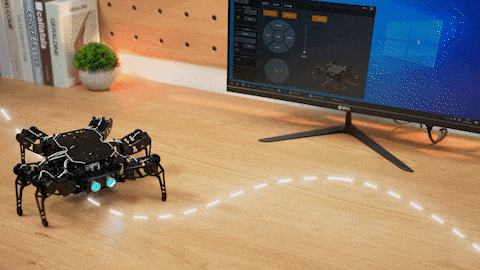

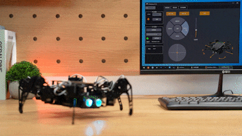

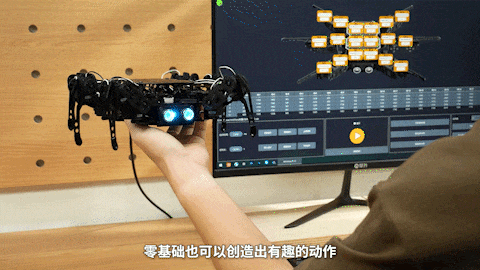

我们为 miniHexa 量身打造了专业级可视化上位机软件,无需代码基础,即可精准控制机器人每一步动作。软件内置图形化动作组编辑器,支持可视化偏差校正与效果优化,轻松完成动作的自由创建与流畅调整。
人工智能
搭配专属 APP,还能随时遥控miniHexa,在多种室内外场景中迅捷响应、自如穿梭。
