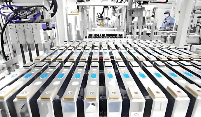

一、项目背景与场景概述
在新能源锂电池生产领域,自动化产线的高效协同是提升产能与良品率的核心。某头部电池制造商的电芯装配车间需实现三菱FX5系列PLC(负责辊压、分切设备控制)与基于Modbus TCP协议的DCS系统(负责车间级能源监控与工艺参数汇总)的实时数据交互,以满足生产过程中设备状态、能耗数据、工艺参数的集中管控需求。
该车间原采用人工抄录与独立系统监控模式,存在数据滞后、设备协同性差等问题,亟需通过工业物联网技术打通控制层与管理层的数据链路。项目最终选用塔讯品牌TX131-RE-CCS/OMB协议网关作为核心转换设备,实现CC-Link与Modbus TCP的跨协议通讯,网关同时作为三菱PLC的CC-Link从站与DCS系统的Modbus TCP从站,构建稳定的工业总线协议转换桥梁。

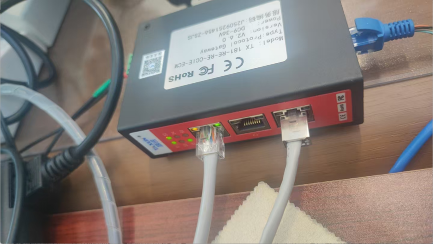

四、协议转换网关功能简介
塔讯TX131-RE-CCS/OMB网关作为一款工业级智能网关,具备以下核心功能:
1.双协议从站模式:同时支持CC-Link从站与Modbus TCP从站功能,可双向接收主站指令并转发数据,解决跨协议通讯难题。
2.边缘计算能力:内置数据预处理模块,可对采集的设备数据进行滤波、压缩,减少传输带宽占用,同时支持本地缓存(最大存储10万条记录),实现断点续传。
3.工业级可靠性:采用宽温设计(-40℃~85℃),支持IP30防护与抗电磁干扰(EMC Class B),适应新能源车间复杂环境。
4.灵活配置与扩展:通过Web界面可快速配置数据点映射(支持1000+标签点),兼容OPC UA协议,便于接入工业物联网平台。

1.前期配置(1周):
通过网关Web界面配置CC-Link参数(波特率156kbps,从站地址0x05)与Modbus TCP参数(IP地址[192.168.1.100](192.168.1.100),端口502)。
建立数据点映射表:将PLC的CC-Link寄存器(如D100=压力值)与Modbus TCP保持寄存器(如40001=压力值)一一关联。
2.现场部署(2天):
网关安装于PLC控制柜内,通过屏蔽双绞线连接CC-Link总线与以太网交换机,做好接地处理以抗干扰。
调试DCS系统的Modbus TCP主站程序,确保能正确读取网关数据并下发指令。
3.联调与优化(3天):
测试通讯延迟:使用示波器检测数据传输延迟,优化网关缓存策略,将延迟稳定在50ms以内。
模拟故障场景:断开以太网连接后,网关自动启用本地缓存,恢复连接后成功续传缓存数据,验证断点续传功能。
