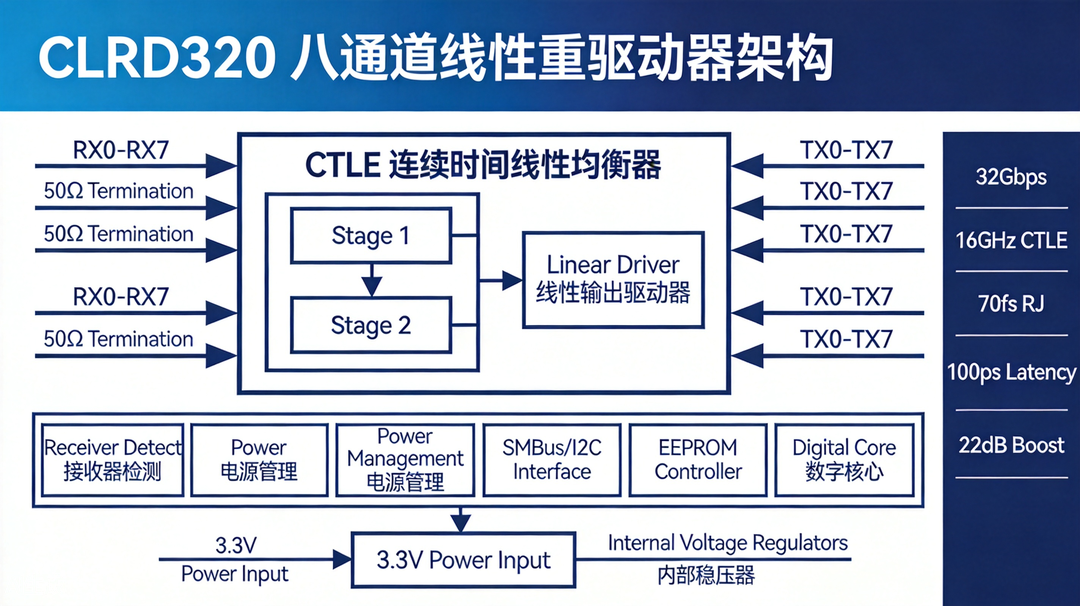

图1 | CLRD320八通道线性重驱动器功能架构图

核芯互联CLRD320是一款八通道多速率线性重驱动器,专为PCIe 5.0、CXL 2.0、UPI 2.0及速率高达32Gbps的其他高速接口设计。产品采用先进的模拟CMOS工艺,集成了双级连续时间线性均衡器与线性输出驱动器,每个通道独立运行。如上图所示,器件内部包含8路独立的信号通路,每路均配备双级CTLE和线性驱动器,同时集成了接收器检测、电源管理、SMBus/I2C接口、EEPROM控制器和数字核心等辅助功能模块,单路3.3V供电配合内部稳压器设计可有效抵抗板级电源噪声。
