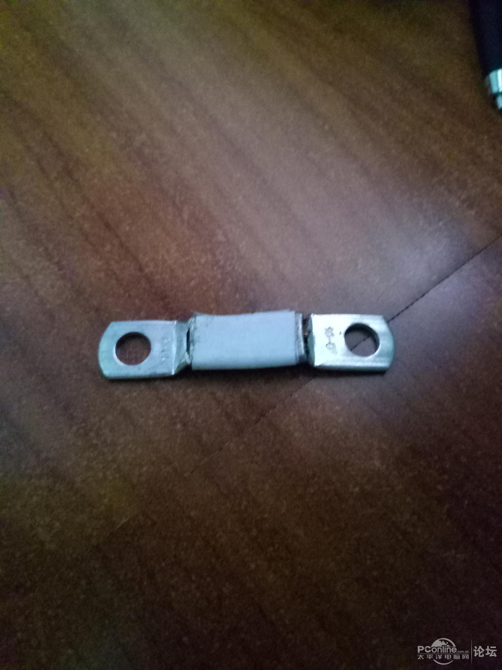

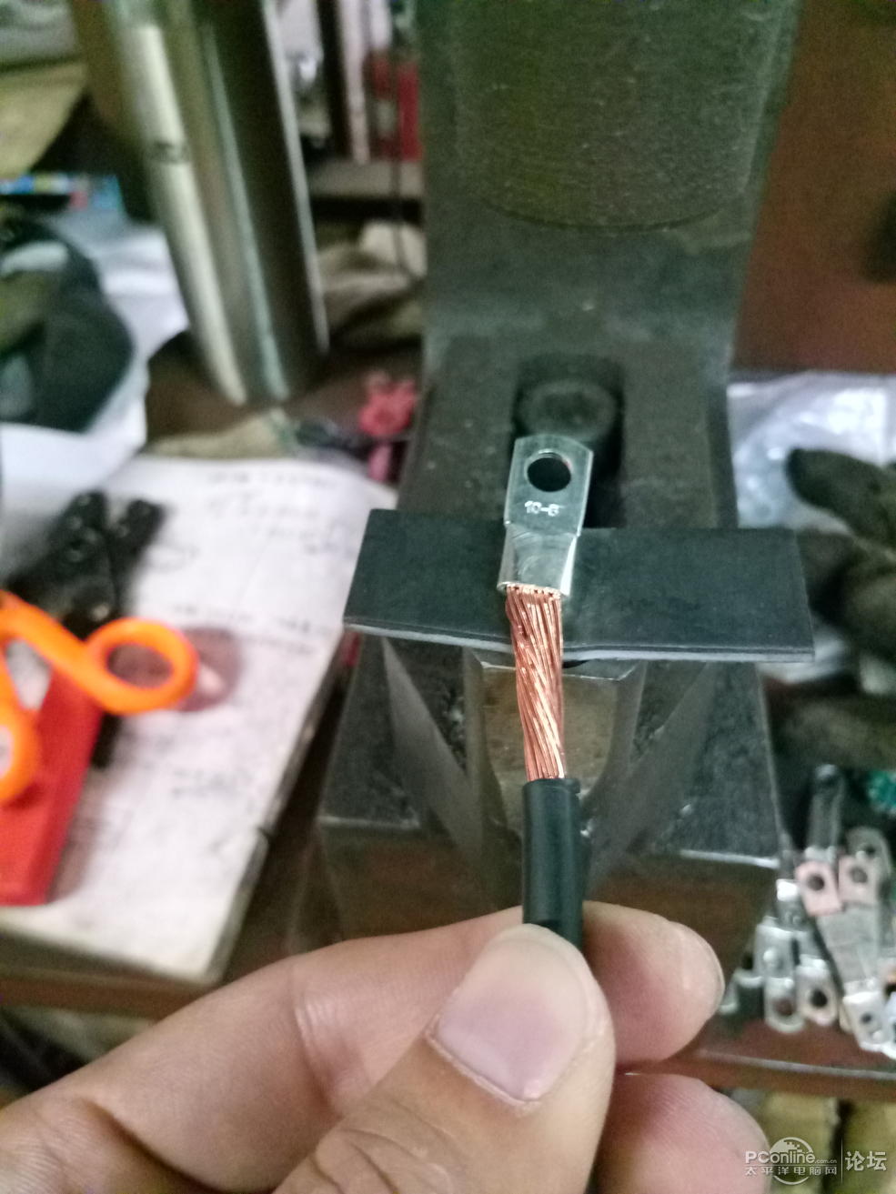

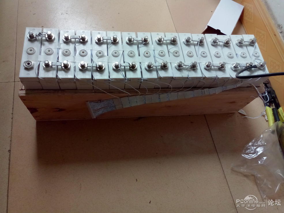

首先确定是要用10平方的线和线耳来串联32个电池,用6-10的线耳。刚好厂有压铆的机子,压一下就死死把10平方的线给咬住了。
压好,然后用白色电工胶布包一下哦,这样子做的好处在于,如果电流过大,连接的线耳会发热,胶布就会有味道和变色,可以早期发现问题哦!

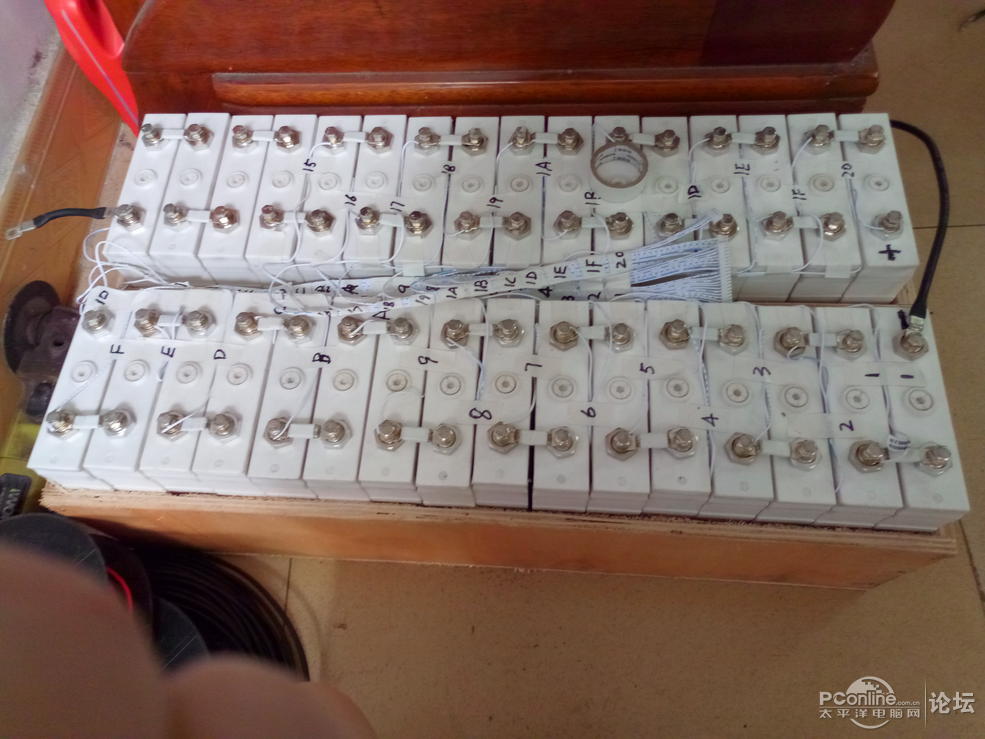

做好线耳,下一步就是安装和接保护板的连接线了。这个是精细活了,要细心接,不要搞错哦,不然后面就有得你烦了,我就是放反了一个电池,最后查了半天都查不出问题!

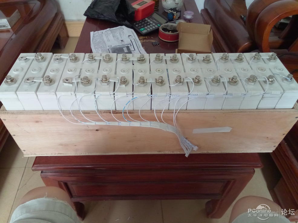

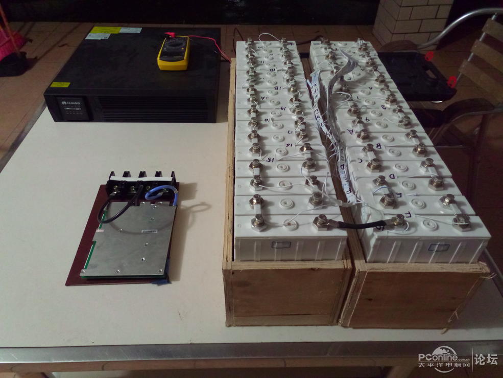

16个电池做一个木盒,先低压,后高压哦!这个是低压一边的。
这个是高压一边的16个电池哦,这时要注意了,先不要将前面的16个电池连接哦,高压危险!超过36V了,有几次不小心摸到了,有点轻微刺痛哦!
基本接好线了,但是不要想就收工了哦,最好还是编一下线号哦!以后方便排查哦!合体!

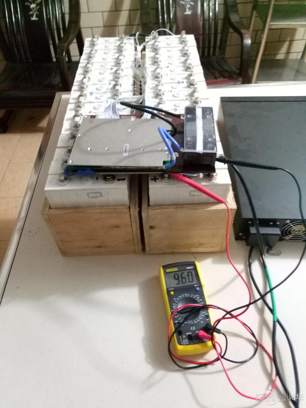

96V@50AH电池组,32串96V100AH保护板,3KVA@96V的UPS!
上表测试!

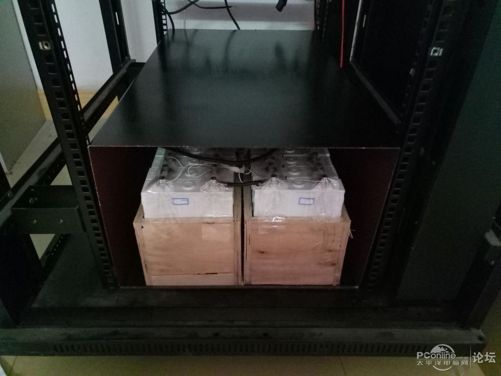

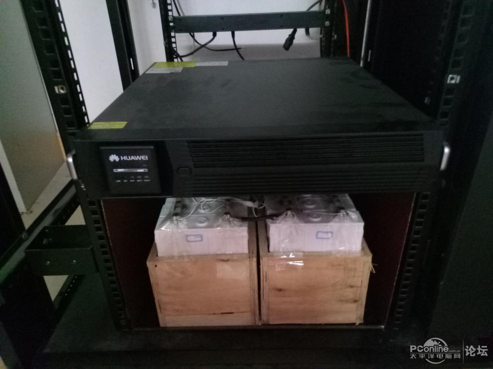

安装!电池组上机架!这么重的东西,肯定是放最下面了!
然后接上保护板!
盖上盖子!

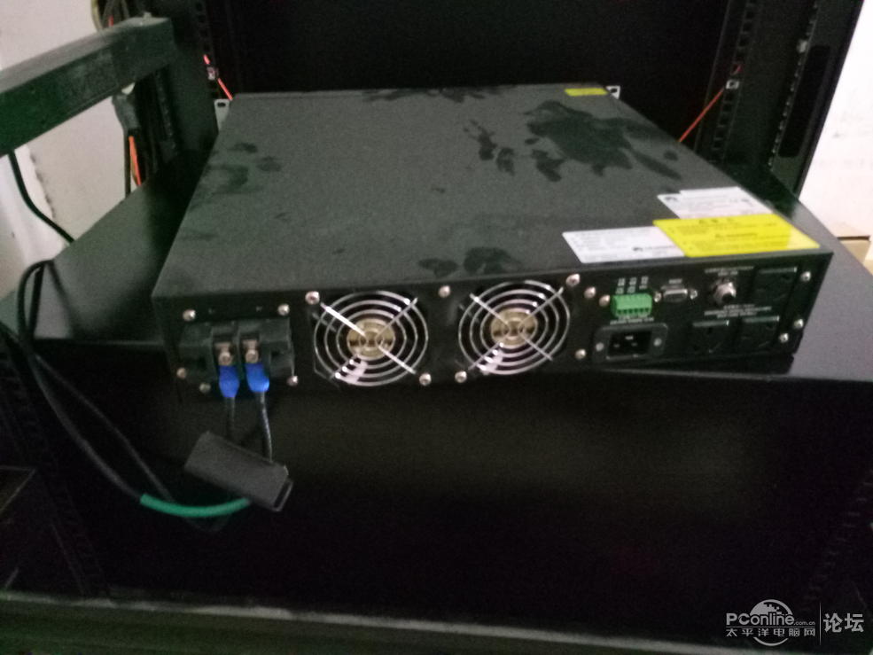

最后就是装UPS啦!先接线!
好啦,完工!
至此,我的第一个DIY电池组已经完工了,按我计算,这个96V50AH的电池组,输出能效是90%,那就是4KWH多一些,供给办公室的用的话,半天是没问题的!只给监控用的话,可以支持2天哦!
