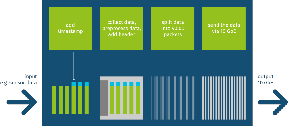

序列化与传输:相机端序列化芯片将图像数据打包为 GMSL2 格式,通过 FAKRA 同轴线缆传输至采集卡端反序列化芯片。GMSL2 协议的关键特性是:单根线缆同时承载图像数据与配置通道,并支持 PoC(Power over Coax)为相机供电,简化了车载场景的布线复杂度;
帧打包与时间戳注入:图像数据到达采集卡后,由内部硬件完成帧打包。这一环节是整条链路时间精度的决定性节点。支持 PTP 硬件同步的采集卡,可在帧打包时刻由硬件直接写入精确时间戳,后续的网络传输与软件处理不会改变该时刻。反之,软件层补打时间戳将引入所有后续环节的不确定延迟;
主机侧接收与数据管理:采集卡通过高速以太网将帧数据发送至工控机,主机侧采集软件负责接收、解码、存储与转发。该环节的设计质量直接决定系统的可维护性:链路健康指标是否实时可查、时间戳是否可视化、配置是否标准化,均在此体现。

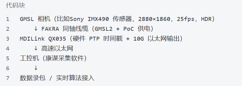

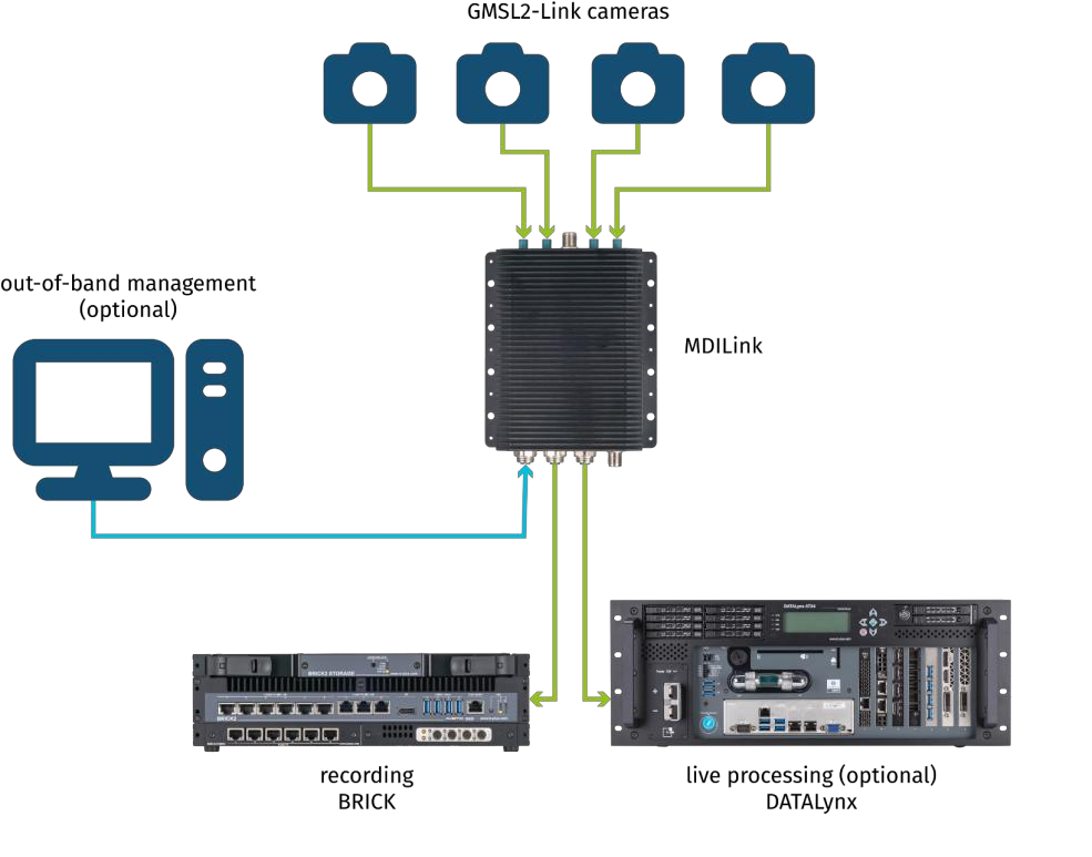

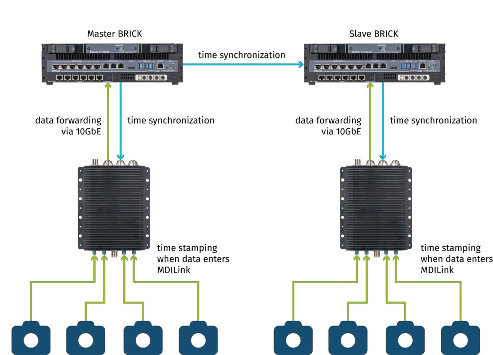

康谋基于 MDILink QX035 采集盒,结合车规级 GMSL 相机,构建了完整的车载数据采集链路:

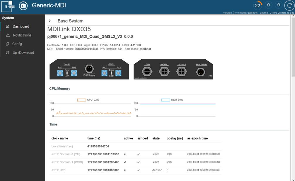

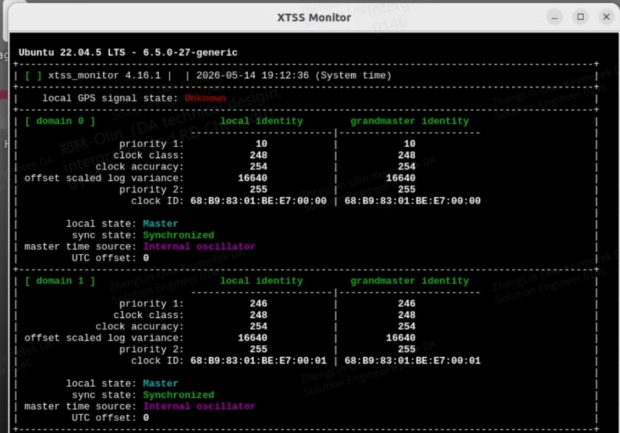

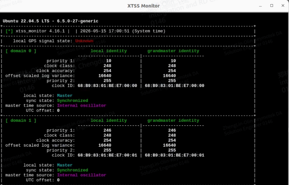

MDILink QX035 支持 IEEE 1588 PTP 硬件时间同步,内置XTSS 时间同步机制。每帧图像在采集盒帧打包时刻,由硬件将基于 TAI 的纳秒级时间戳直接写入帧数据,不经主机处理。
adas
PTP 同步后帧时间戳精度优于 1μs;在含多台 MDILink 的大型组网场景下,实测方差低于 1μs,典型值 200~300ns(含源端抖动与传输抖动)。单设备场景精度更优。
adasadas
康谋采集软件提取硬件时间戳并直通至下游数据流,确保多传感器对齐逻辑使用的是采集卡硬件时刻,而非软件近似值。

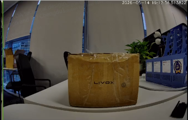

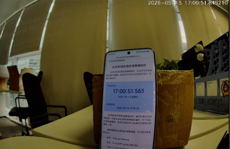

以 Sony IMX490 相机(2880×1860,25fps,约 10.7MB/帧)为例,康谋方案拟近1天连续采集实测,测试时,将 PTP 时间戳(精确至微秒显示)实时渲染至每帧图像右上角。数据可视化后,可直观判断时间戳连续性与跳变情况,可以看出采集稳定时间戳精准

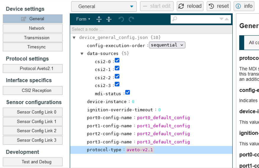

配置管理
相机初始化参数通过配置文件管理,与采集软件解耦。更换相机型号只需修改配置文件,不涉及软件改动。设备上线通过自动发现机制完成,无需手动配置网络参数,降低多车队部署的人为错误风险。
