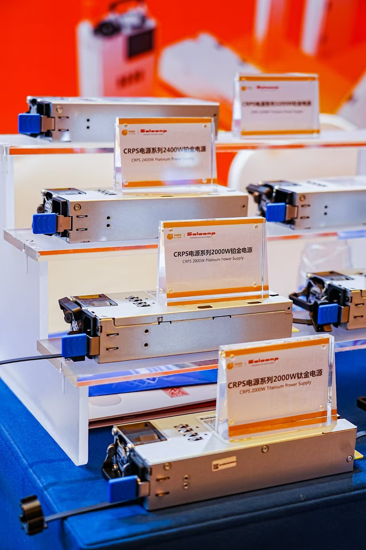

领益智造旗下赛尔康依托50年电源制造经验,展出了350W至3200W的CRPS服务器电源系列,其中钛金系列能效表现超出欧标1个百分点,并支持120%峰值功率,直接回应AI训练与推理中GPU/CPU毫秒级瞬态电流尖峰的需求,为高密度算力场景提供了安全且经济的高功率余量保障。

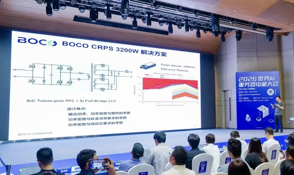

铂科电子作为算力服务器电源领域的核心供应商,带来了BCS系列CRPS电源产品,符合Intel通用冗余电源的外形及技术规范。其BCSE3200AT-12型号实现3200W输出功率和96.5%的峰值效率,功率密度高达100W/inch³,适用于1U高度的紧凑空间。在大会资讯中,铂科电子还透露了其3200瓦CRPS及符合Ruby标准、峰值效率97.5%的5500瓦OCP单元。

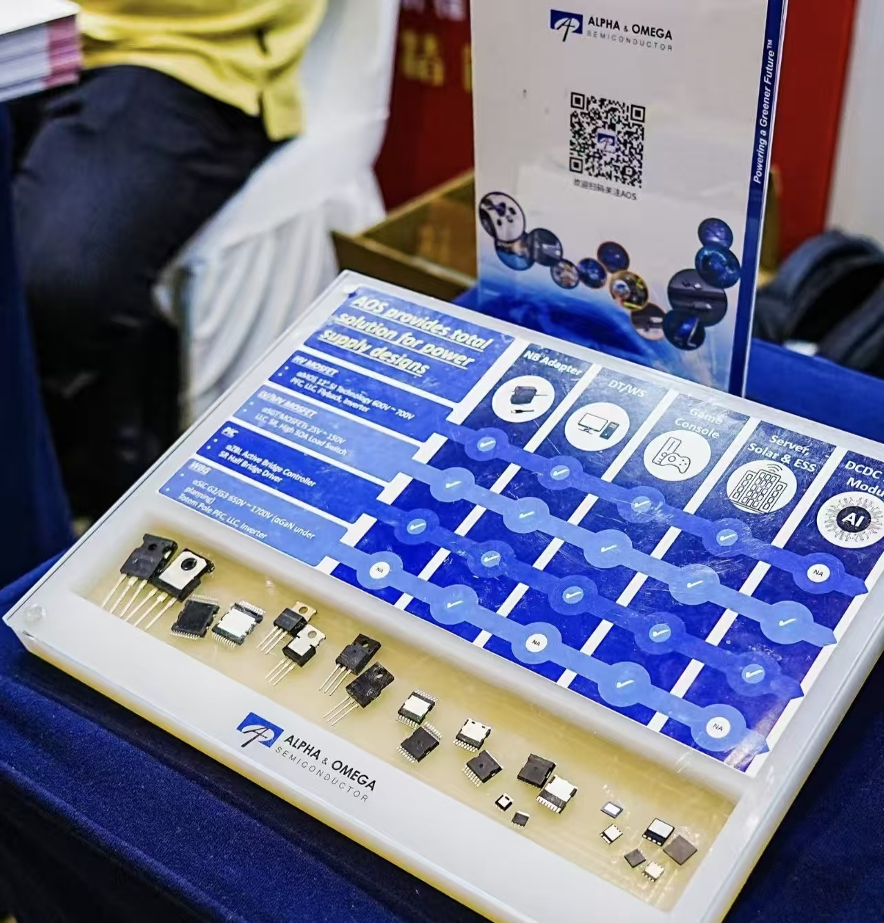

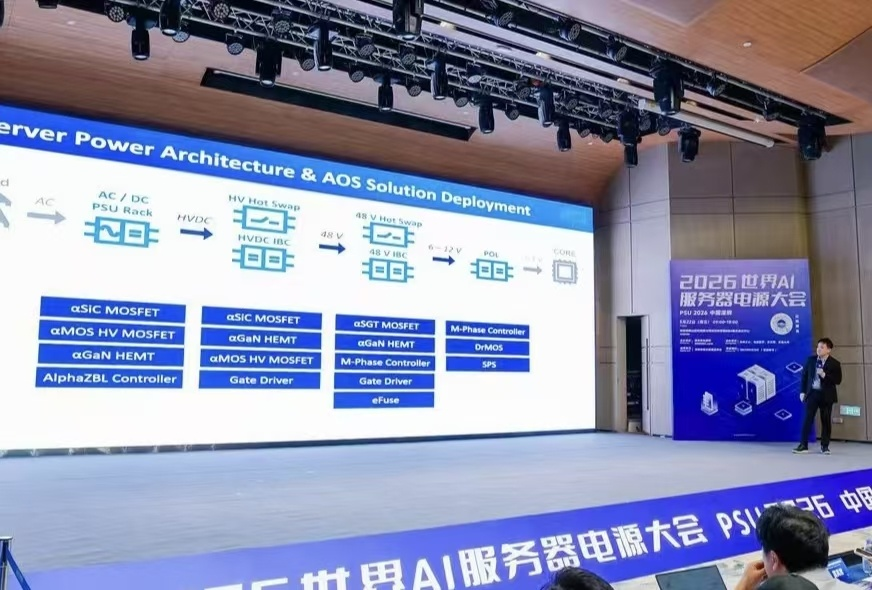

CRPS电源性能的跃升,离不开上游半导体企业的技术支撑。AOS万国半导体在此次大会上推出覆盖5.5kW至800VDC的全栈电源管理方案,以硅基功率器件与宽禁带半导体三位一体为核心,覆盖从高压输入、PFC、LLC、同步整流到GPU/CPU核心供电的全链路环节,产品已进入多家头部电源厂商供应链。
AI
AOS基于碳化硅的5.5kW CRPS设计方案,以及采用硅、SiC、GaN混合工艺的12kW高功率密度参考设计,均在会上引发热议。

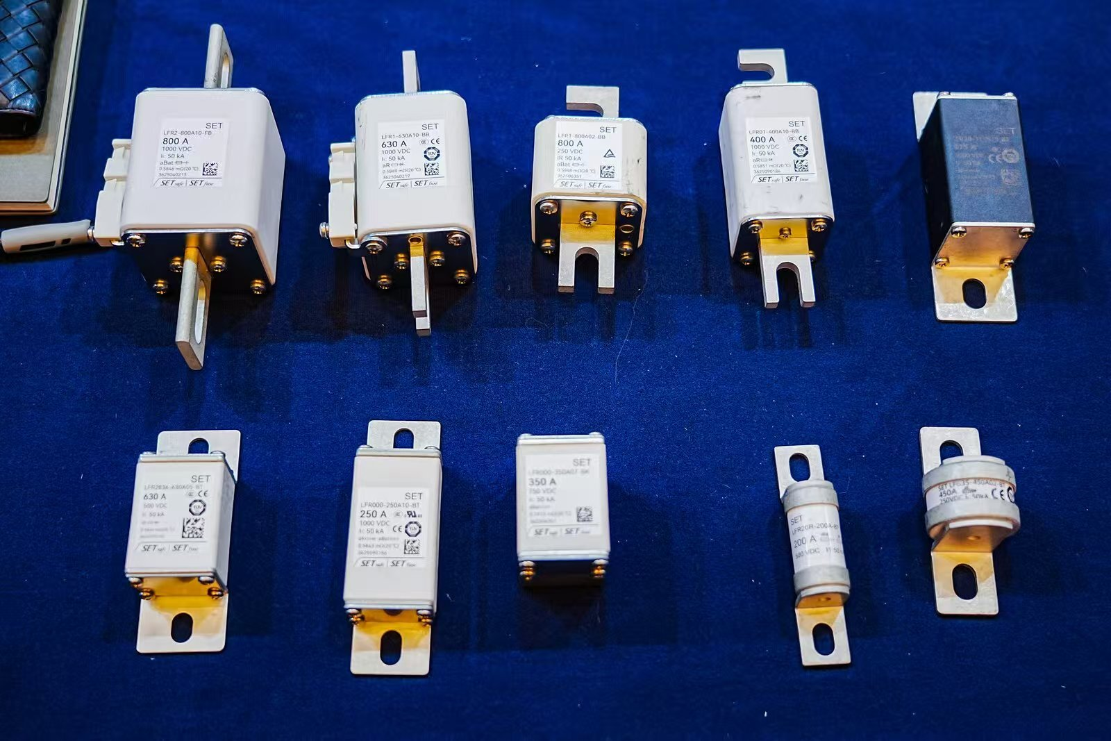

CRPS电源的全面升级也为全产业链带来了协同效应。电路保护领域,赛尔特电子展示了应用于AI数据中心的高可靠性保护元器件;磁性元器件方面,铭普光磁与顺络电子分别分享了大功率磁性元器件解决方案及全链路磁性器件方案;测试设备领域,艾德克斯、杰创测控、费思等企业则提供了从ATE电源测试系统到液冷散热自动化测试的全流程解决方案。
