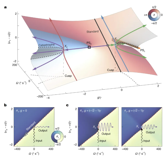

    这项研究给出的答案是:可以。研究团队将奇点物理引入芯片级科里奥利振动陀螺仪,在传统双模式振动结构中额外引入可控的相干模式耦合,并通过锁相环追踪特定相位条件,使系统进入一种相位跟踪振荡状态。在这个状态下,系统的频率响应曲面会出现两个尖点突变奇点,如图1a所示。
    当陀螺仪工作在这些奇点附近时,微小的角速度扰动会被系统的非线性几何结构显著放大。传统陀螺仪中,输出信号与角速度近似呈线性关系:输入变化一点,输出也只变化一点 (图1b)。而在该研究中,奇点附近的输出遵循三次方根标度:输入很小,输出却可以被显著拉大 (图1c)。这正是“奇点增强科里奥利效应”的核心。
陀螺仪
▲图1. 尖点突变奇点及其对陀螺信号的增强。(a) 科里奥利陀螺锁相闭环振荡中的尖点突变。(b) 传统科里奥利陀螺的频率调制输出。(c) 尖点奇点附近,科里奥利陀螺的频率调制输出。

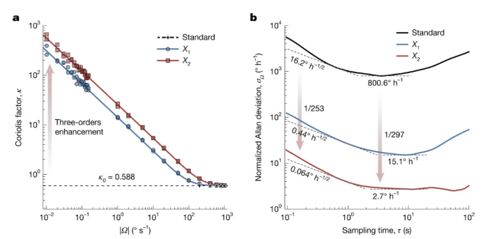

(1) 有效科里奥利因子突破传统上限
传统基准下该陀螺的固有科里奥利因子约为0.588,而在奇点X2和X1附近,实验得到的有效科里奥利因子分别达到约594和325,对应最高约1010倍和553倍的灵敏度放大 (图2a)。
(2) 信噪比显著提升
与标准频率调制方案相比,奇点增强方案使短期噪声性能对应的角随机游走降低最高253倍 (图2b)。
(3) 测量精度大幅提高
在零偏测试中,奇点增强频率调制方案使零偏不稳定性降低297倍,显示出更高的长期测量精度 (图2b)。
这些结果表明,奇点并不只是放大信号;在该系统中,噪声并没有以同样方式被放大,因此信噪比也得到了实质性改善。
陀螺仪
▲图2. 尖点突变奇点增强的科里奥利效应。(a) 固有和奇点奇点增强的科里奥利因子。(b) 传统和尖点奇点增强频率调制陀螺的零偏Allan方差分析。

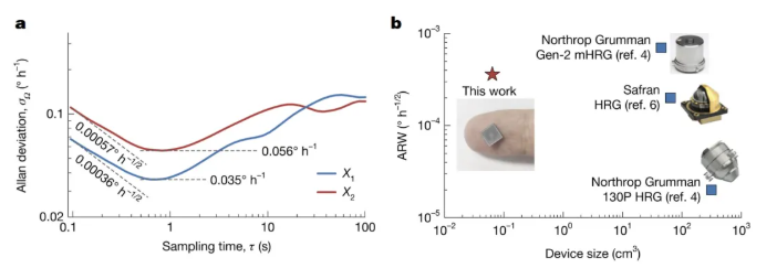

    更进一步:相位调制读出实现硅基芯片陀螺仪创纪录的战略级角度随机游走
    除了频率调制,研究团队还发现,在尖点奇点附近,两个振动模式之间的相对相位也会对角速度产生高度敏感的响应。基于这一点,团队进一步实现了奇点增强相位调制陀螺仪。
    这一读出方式的优势在于,相位信号对谐振频率漂移天然免疫,同时相位噪声相比频率噪声更低。实验结果显示,该相位调制方案实现了:0.035°/h的零偏不稳定性和0.00036°/√h的战略级角随机游走 (图3a)。
    论文指出,报道的角度随机游走相较当前领先的硅基芯片陀螺仪约提升一个数量级,并已接近更大体积、更高成本的高端半球谐振陀螺仪水平 (图3b)。这意味着,芯片级陀螺仪有望突破过去“体积越小,性能越差”的传统认知。
陀螺仪
图3. 相位调制读出实现创纪录的战略级角度随机游走。(a) 尖点奇点增强相位调制陀螺的零偏Allan方差分析,(b) 与半球谐振陀螺的角速度随机游走对比。
