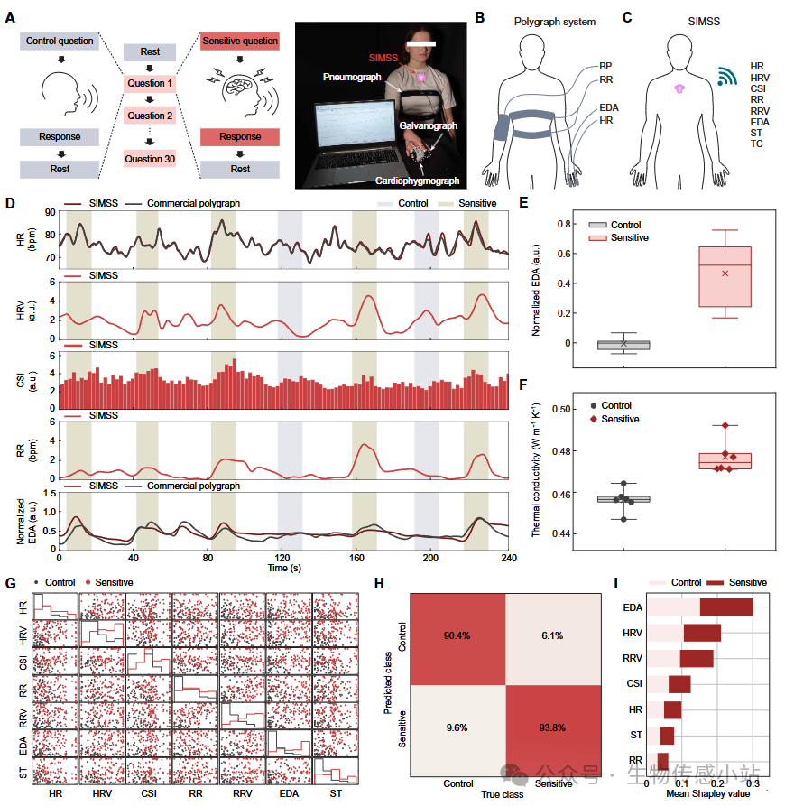

图 2. 在测谎仪访谈期间无线、可穿戴式生理参数监测以及与商业测谎仪系统的比较。 (一) 协议和测谎仪访谈的实验配置。 (B 和 C) 有线多组件商用测谎系统 (B) 与无线测谎系统之间的比较小型化 SiMSS (c)。 (D) 将胸部设备(红色)获得的 hR、hRv、cSi、RRv 和 edA 数据与使用商业测谎仪测量的数据进行比较采访时的系统(黑色)。阴影区域表示回答问题的时间点。 (E) 对照(黑色)和敏感(红色)的归一化 edA 箱线图问题。数据是第一和第三四分位数(盒铰链)、平均值 (X)、中位数(水平线)以及 1.5 倍四分位数范围内的最低值和最高值(whis-kers)(n = 6 和 360 个数据点)。 (F) 皮肤TC 用于控制(黑色)和敏感(红色)问题。数据为第一和第三四分位数(盒铰链)、平均值 (X)、中位数(水平线)、最小值-最大值(晶须)和单个数据点 (n = 6)。 (G) 各个参数之间的成对相关性矩阵(hR、hRv、cSi、RR、RRv、edA 和 St)从 SiMSS 中提取,用于控制(黑色)和敏感(红色)问题(n = 6 和 146 个数据点)。 (H) 显示模型预测的混淆矩阵对控制问题和敏感问题进行分类。 (I) Shapley 决策图,可视化每个生理参数(按重要性排序)对模型的贡献预测如(G)所示。 a.u.,任意单位。

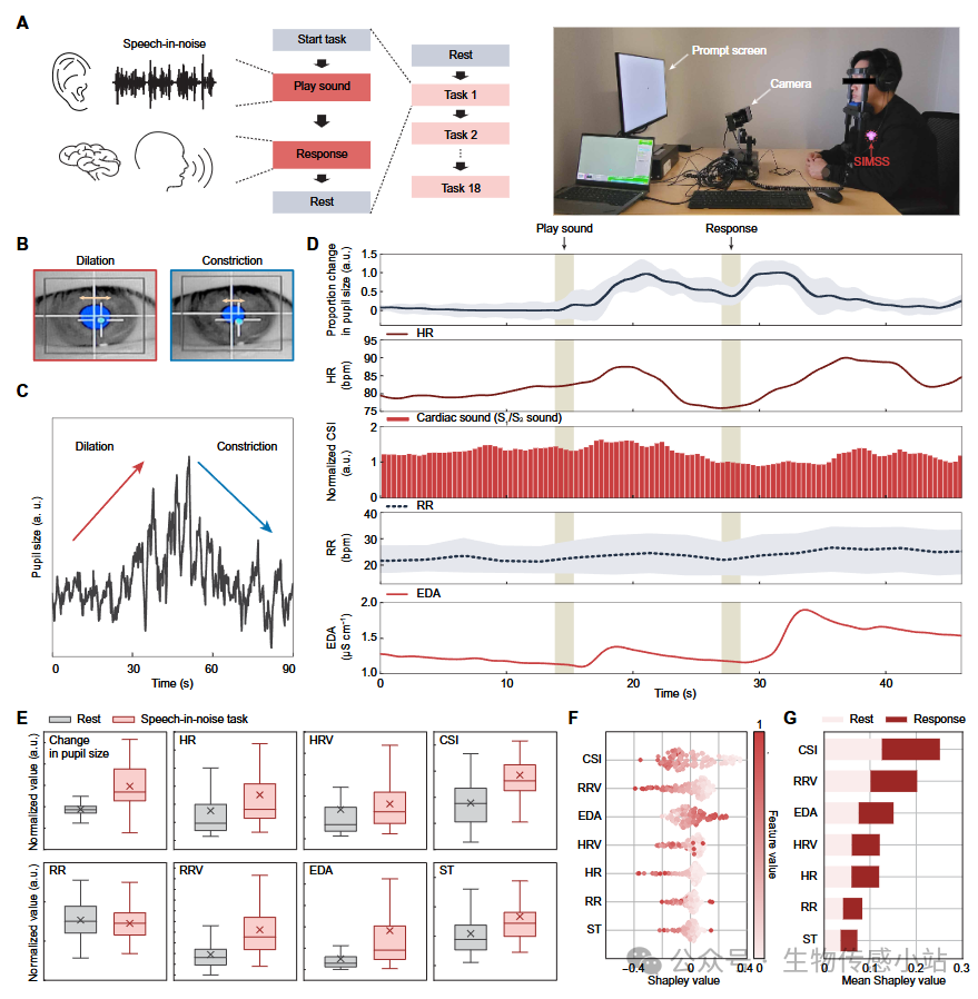

图 3. 用于检测心理压力的无线可穿戴生理参数监测。 (A) 语音的协议和实验配置噪声中的任务。 (B 和 C) 瞳孔测量结果,包括照片记录 (B) 和瞳孔直径数据 (c)。 (D) 演讲过程中瞳孔大小的比例变化-噪声中任务和任务后休息(18 个任务)。 hR、cSi、RR 和 edA 数据从 SiMSS 获得。数据表示为平均值(线)±Sd(阴影面积)。 (E) 箱线图比较休息和噪声中语音任务期间的生理数据(瞳孔大小、hR、hRv、cSi、RR、RRv、edA 和 St 的变化)。数据是第一和第三四分位数(盒铰链),平均值(X),中值(水平线)以及 1.5 倍四分位距(晶须)内的最低值和最高值(n = 4 和 72 个数据点)。 (F 和 G) Shapley 决策图(F) 和平均沙普利值 (G) 可视化每个生理参数对模型预测的贡献(按重要性降序排列)在图中。 S16(n = 4 和 128 个数据点)。

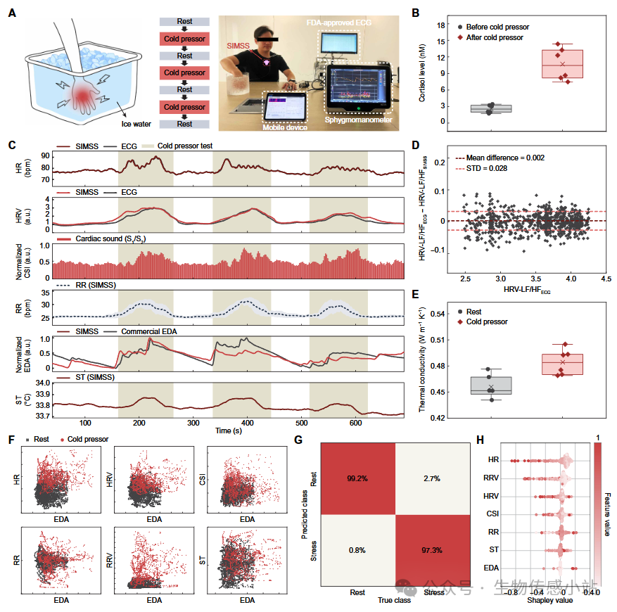

图 4. 无线可穿戴生理参数监测,用于检测冷加压测试期间的身体压力。 (A) 协议和实验 con-冷加压测试的图形。 (B) 冷加压测试之前(黑色)和之后(红色)的皮质醇水平 (n = 6)。 (C) 从 SiMSS 获得的 hR、hRv、cSi、RR、edA 和 St 数据(红色)和在冷加压测试期间使用标准系统(黑色)测量的值。阴影区域表示冷加压的时间点。 (D) Bland-Altman 图比较hRv-lF/hF 从胸部设备和标准临床心电图系统中提取(n = 6 和 735 个数据点)。 (E) 休息(黑色)和冷加压测试(红色)期间的皮肤TC。数据是第一和第三四分位数(盒铰链)、平均值 (X)、中值(水平线)、最小值-最大值(晶须)和单个数据点 (n = 6)。 (F) 相关性休息(黑色)和冷加压测试(红色)期间各个参数(hR、hRv、cSi、RR、RRv 和 St)和 edA 之间的关系(n = 6 和 4121 个数据点)。 (G) 混淆矩阵显示对休息和压力进行分类的模型预测 (n = 6)。 (H) Shapley 决策图,可视化每个生理参数的贡献,按顺序排列对于 (G) 中所示的模型预测的重要性(n = 6 和 200 个数据点)。

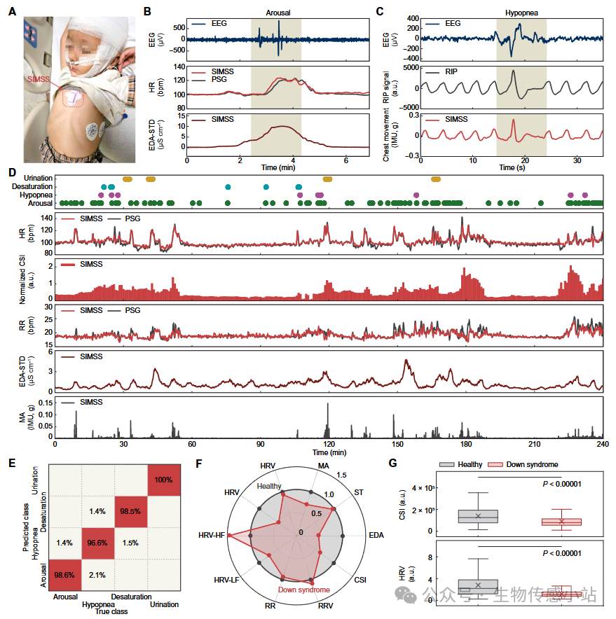

图 5. 在睡眠研究中对儿科患者的生理参数进行连续、无线监测。 (A) 应用的 SiMSS 和 PSG 系统的照片睡眠实验室的一名儿科患者。 (B) 来自 PSG 系统的脑电图 (eeG) 数据、来自 SiMSS 和 PSG 系统的 hR 以及来自 SiMSS 的 edA 数据唤醒。 (C) 来自 PSG 系统的脑电图和 RiP 数据以及呼吸不足期间的胸部运动数据。 (D) 从设备记录的 hR、cSi、RR、edA 和运动活动 (MA) 数据睡眠期间胸部和 PSG 系统的临床事件时间表。 (E) 混淆矩阵显示用于对期间临床事件进行分类的模型预测睡眠(n = 13 和 367 临床事件)。 (F) 雷达图显示比较健康组和唐氏综合症组的多变量分析(n = 13 和 2113 个数据点)。(G) 比较健康组和唐氏综合症组之间的 cSi 和 hRv 的箱线图。数据是第一和第三四分位数(盒铰链)、平均值 (X)、中位数(水平线)、以及 1.5 倍四分位距(晶须)内的最低值和最高值(n = 13 和 2113 个数据点)。使用单因素方差分析 (AnOvA)计算P值。

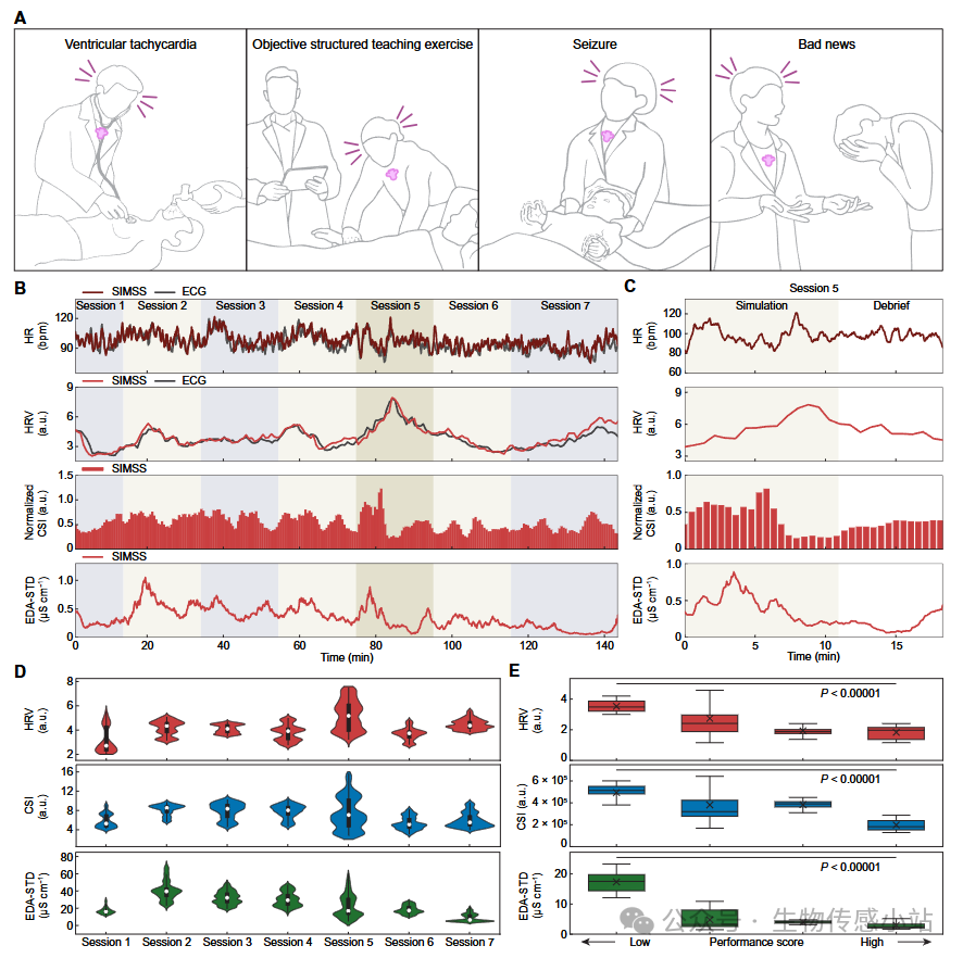

图 6. 医学模拟实验室培训期间复杂形式压力的无线可穿戴监测。 (A) 所呈现场景的示意图在模拟实验室培训期间。 (B) 在模拟实验室培训期间从 SiMSS(红色)和 ecG(黑色)获得的 hR、hRv、cSi 和 edA 数据。 (C) hR 的变化,第 5 节模拟和汇报期间的 hRv、cSi 和 edA 信号。(D) 跨会话的 hRv、cSi 和 edA 统计分析 (n = 17)。 (E) 箱线图比较hRv、cSi 和 edA 的性能得分。数据为第一和第三四分位数(盒铰链)、平均值 (X)、中位数(水平线)以及 1.5 倍以内的最低值和最高值四分位距(晶须)(对于 hRv、cSi 和 edA,n = 17 和 10,382、10,324 和 10,331 数据点,分别)。 AnOvA 用于计算 P 值。
