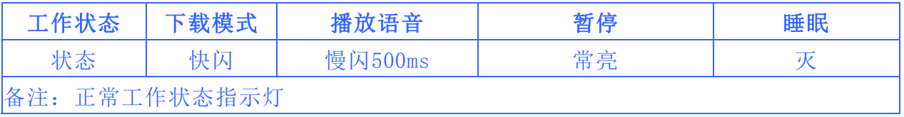

  7. 模块状态指示灯:
    Arduino

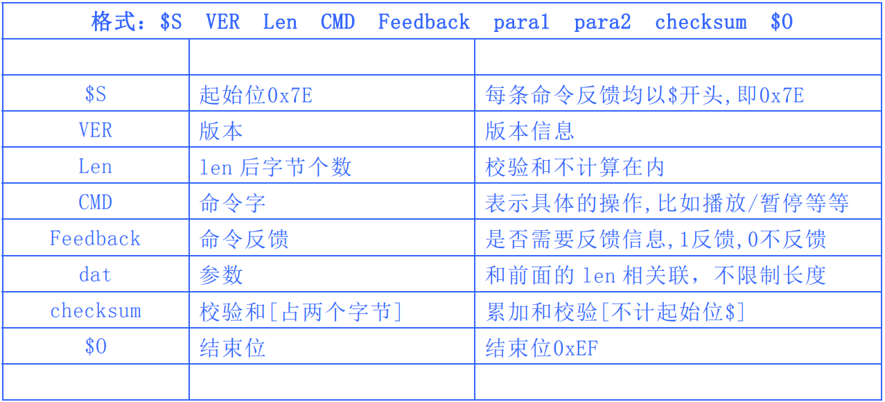

  8. 通信格式:
    通讯标准:9600 bps; 数据位 :1; 校验位 :none; 流控制 :none
    Arduino
    例如指定播放 SPIFLASH,就需要发送:7E FF 06 09 00 00 04 FF dd EF
    数据长度为 6 ,这 6 个字节分别是[FF 06 09 00 00 04] 。不计算起始、结束、和校验。然后对得到的结果进行累加,再用 0 减,即“0-checksum=校验数据”。

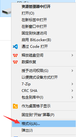

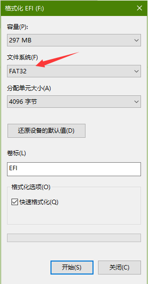

  1. 把MiroSD卡格式化为FAT32;

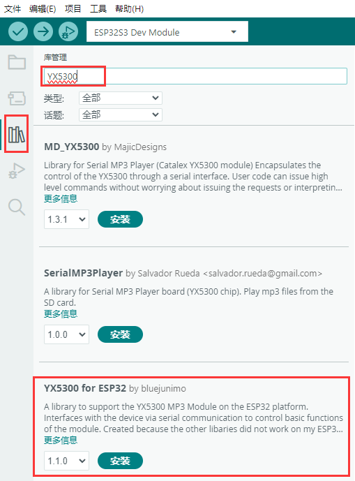

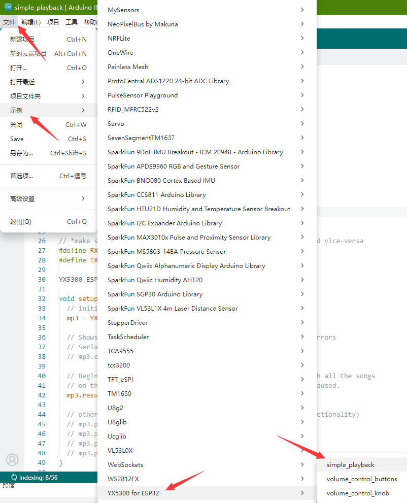

Arduino IDE中安装YX5300驱动库,打开示例程序,上传到ESP32开发板中,YX5300插好3.5mm有线耳机或有源音箱3.5mm线。
