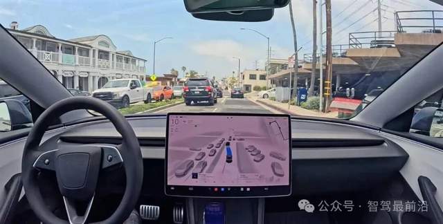

此外,FSD还使用占用网络作为理解三维环境的工具,和传统目标检测先识别再避让的逻辑不同,占用网络直接把空间切成一个个体素网格,只判断每个网格有没有被东西占据,不关心占据网格的是什么。这个思路绕开了目标识别对有限类别标签的依赖,让系统可以应对训练集里从没出现过的障碍物,像是路上掉落的货物、临时摆的锥桶、翻倒的非机动车,都能当作有东西挡着来统一处理。在这个基础之上,特斯拉还升级了骨骼追踪模型,能捕捉人体关节点的动作,区分行人是在路边看手机还是正打手势示意通行。

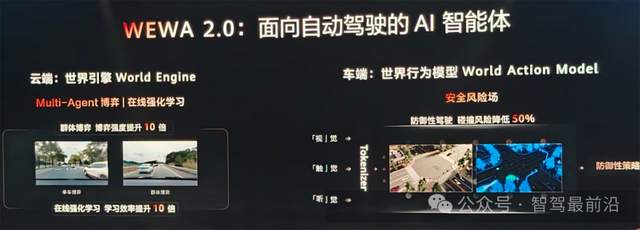

华为ADS走的是多传感器融合路线,最新的ADS 5.0在2026年4月刚发布。这套系统在感知上用了摄像头、激光雷达和毫米波雷达的多重冗余,搭载的是目前量产里规格最高的896线双光路激光雷达,暗光下能识别122米外14厘米高的低矮障碍物。ADS 5.0还升级到了WEWA 2.0,云端引入了多智能体博弈机制和在线强化学习,把路上的其他车辆、行人都当作独立的智能体来做交互推演,训练强度和效率各提升了10倍。车端则引入了安全风险场理论,通过动能场、势能场和行为场实时画出动态风险热力图,碰撞风险降低了50%。另外华为还发了面向自动驾驶的操作系统乾崑OS,在底层基础设施上做标准化布局。总的来说,华为的选择是在稳健里多留几分安全冗余,策略上偏保守,宁可多等一轮红灯也不冒进。
