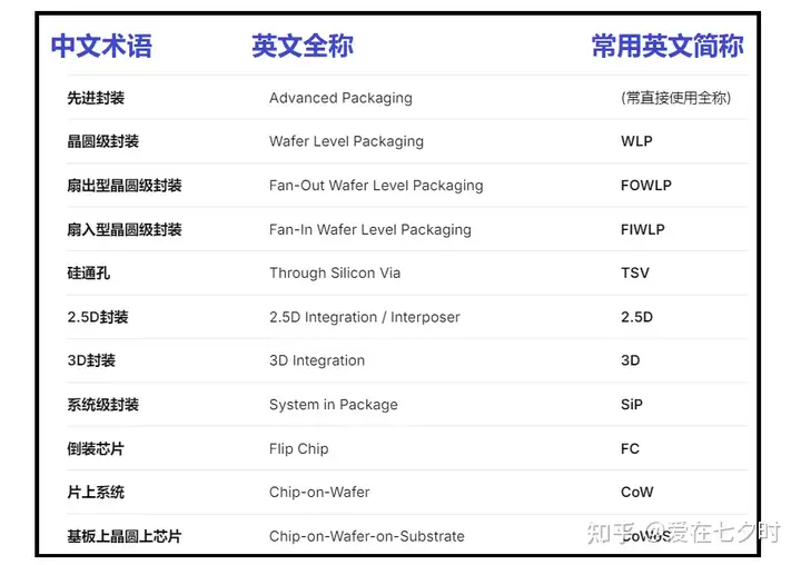

另外,为了方便大家查阅资料,下表列出了先进封装(ASP)领域中一些关键技术的英文全称及常用简称,这些技术通常组合使用,例如 "3D TSV" 或 "FOWLP + SiP",以实现更高密度的集成:

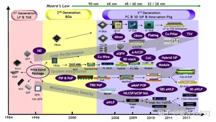

二、先进封装(ASP)技术的起源与发展

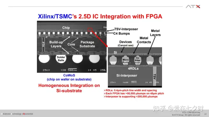

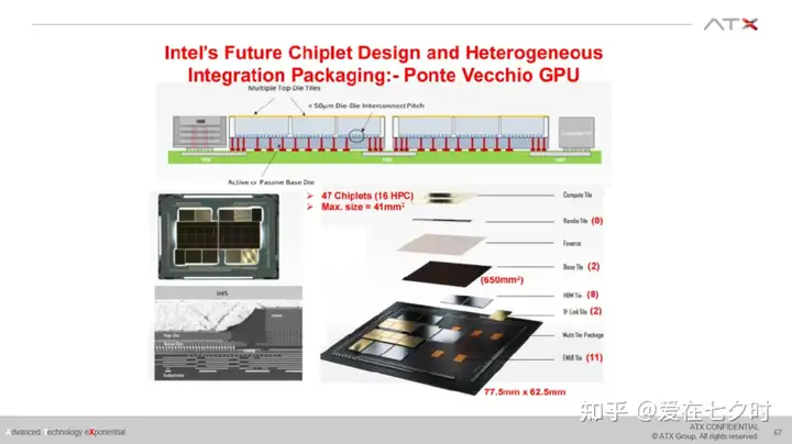

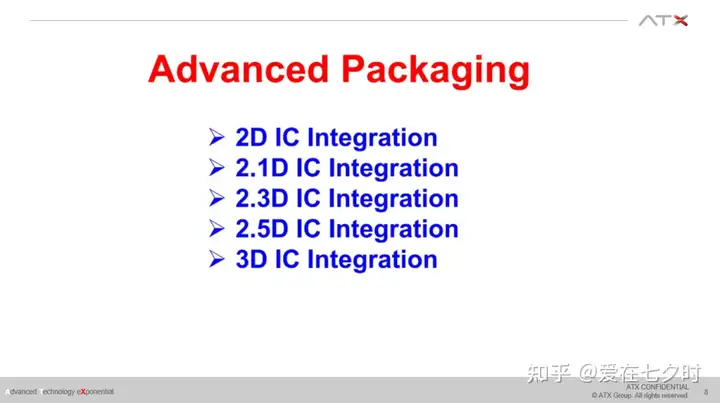

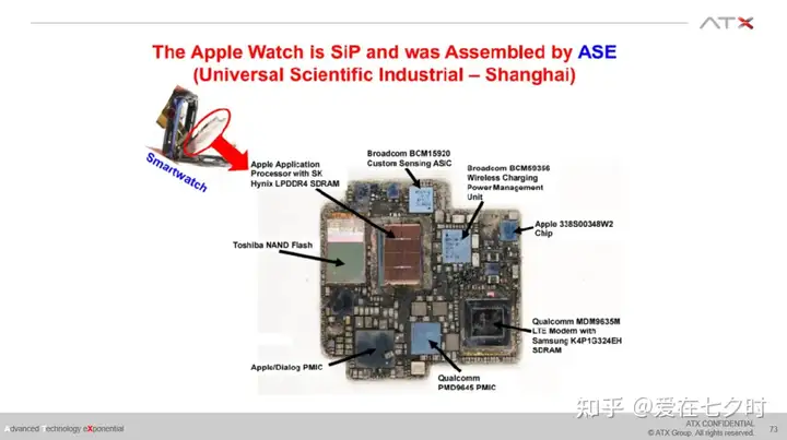

回溯到1998年,Flip Chip Technologies的Elenius和Hullack提出了RDL(再布线层)工艺,并获得了Ultra CSP技术专利,这一创新标志着晶圆级封装(WLP)时代的开启。从那时起,先进封装经历了不同阶段的发展,从最初的2D封装逐步演变到如今的3D封装,技术类型不断扩展,如2D扇出型(先上晶)IC集成、2D倒装芯片IC集成,以及更为复杂的系统级封装(SiP)等。
当前,先进封装(ASP)技术已经不仅仅是一种技术选择,它也是一种战略选择。面对日益增长的市场需求和技术壁垒的挑战,尤其是在美国对中国半导体技术的压制下,中国的半导体行业正通过发展先进封装(ASP)技术来提高系统集成度和产品性能。例如,2.5D和3D集成技术的应用,使得芯片能够在更小的体积内实现更强的运算能力,这无疑对整个行业产生了深远的影响。

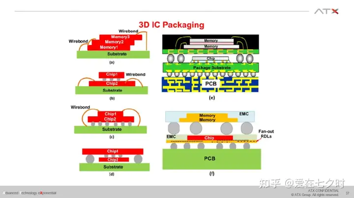

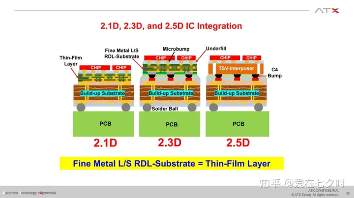

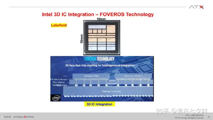

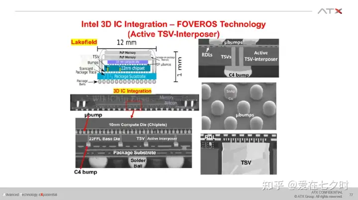

另外,在先进封装(ASP)领域,2D集成的基础上发展而来的2.1D、2.3D、2.5D及3D集成,显示了工艺上的层次化和复杂化。例如,2D集成技术仅仅是平面布局,而2.1D和2.5D则引入了嵌入式互联桥和硅转接板等结构,大幅提升了信号传输的效率和性能。3D集成更是将多颗芯片通过微凸点在垂直方向堆叠,极大地缩小了芯片之间的距离,降低了延迟,因此成为实现高性能系统的理想解决方案。这种持续的技术创新和演变,使得半导体产品能够在多个领域得到更广泛的应用,同时也推动了整个电子产业链的升级与转型。

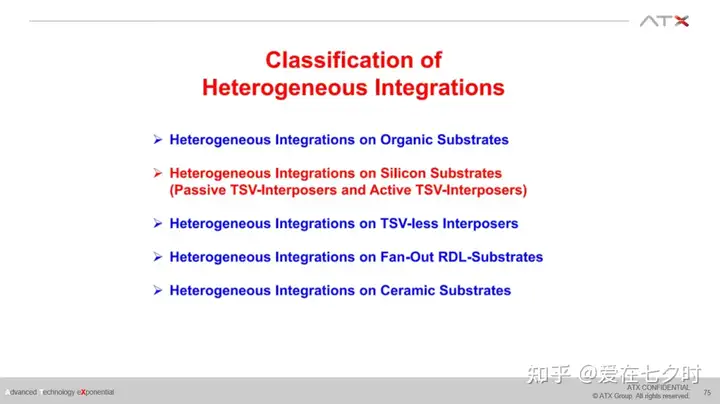

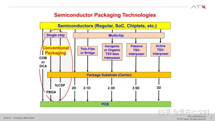

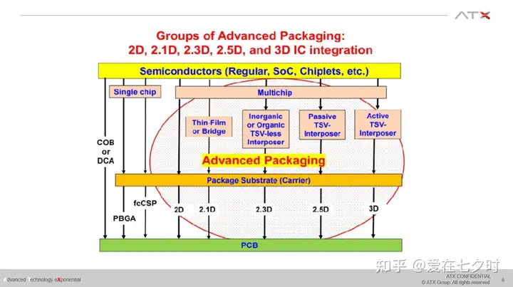

四、先进封装(ASP)的技术的分类
如果讲“先进封装(ASP)技术”的分类,这要看从哪个方向去分了,当前我们可按互连技术和封装种类来分,具体情况如下:
1、按互连技术分类

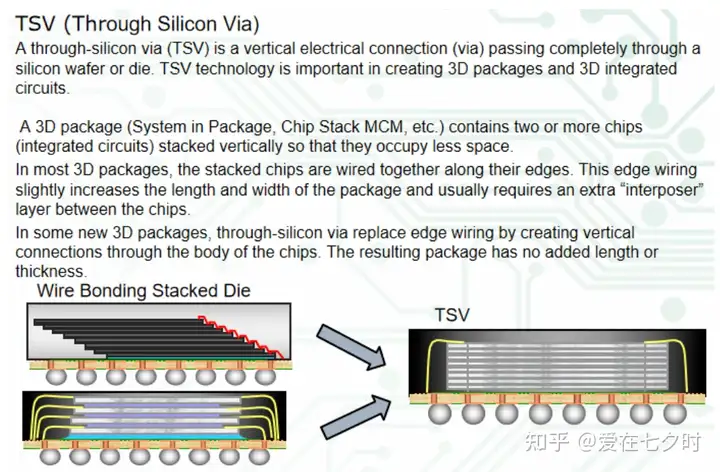

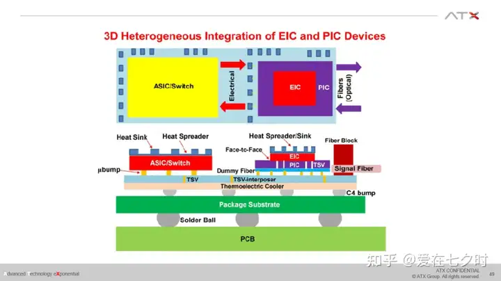

(1)硅通孔(TSV)技术
TSV是一种在芯片内部制造垂直通孔,并通过这些通孔实现芯片间或芯片与基板间电气连接的技术。TSV技术极大地提高了芯片间的互连密度和速度,是实现三维封装的关键技术之一。
ASP
(2)微凸点(Micro Bump)技术
微凸点技术通过在芯片表面制作微小的金属凸点来实现芯片间的精确对位和电气连接。这种技术常用于倒装芯片封装中,能够提供高密度、低电阻和低电感的连接。

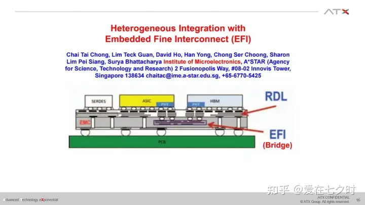

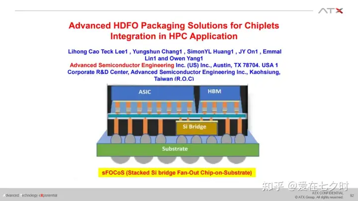

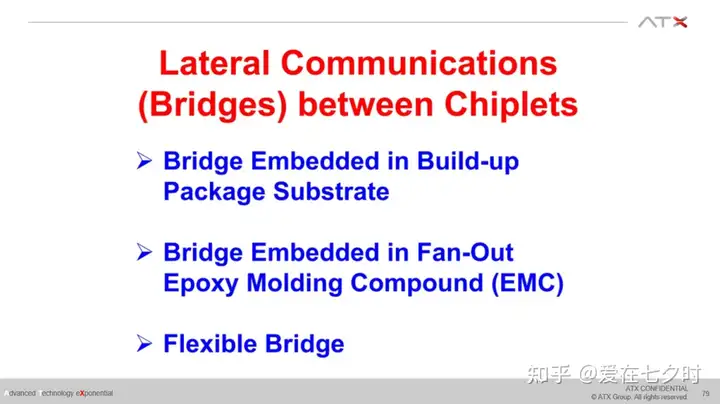

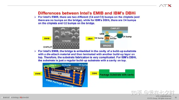

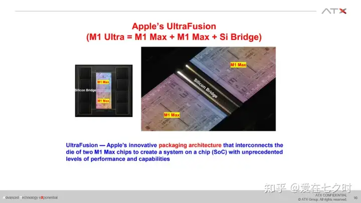

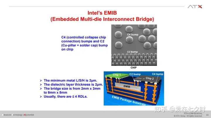

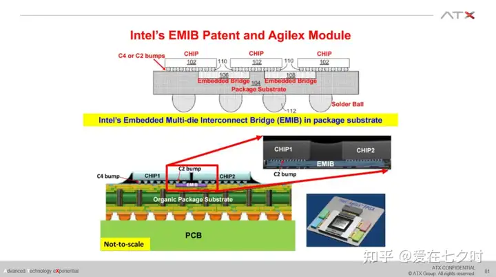

(3)嵌入式多芯片互连桥(EMIB)技术
EMIB技术是一种在封装基板内部构建高速互连桥的技术,用于连接封装体内的多个芯片或功能模块。这种技术可以实现芯片间的高速、低延迟通信,提升系统的整体性能。

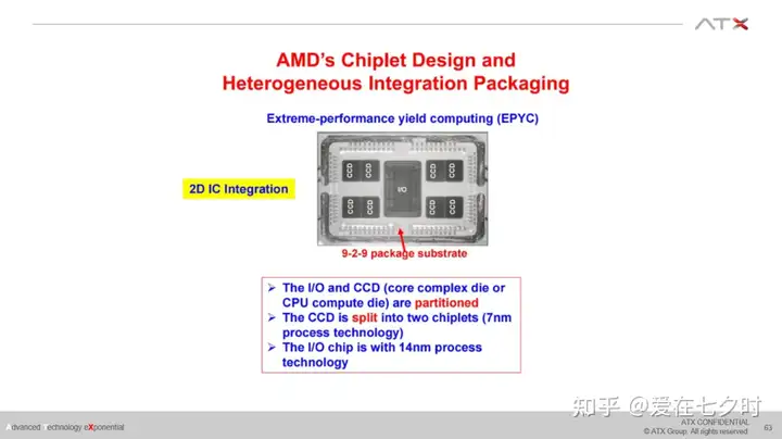

(1)无基板直接封装(No Substrate)
是指在半导体封装中不使用传统的封装基板,作为芯片与外部电路之间的载体。而是直接在晶圆上构建互连结构,实现封装功能。

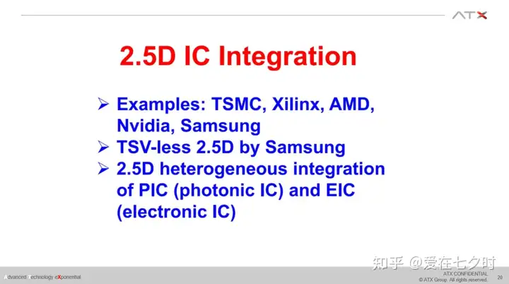

无基板封装的两大代表类型:WLCSP,Fan-Out。

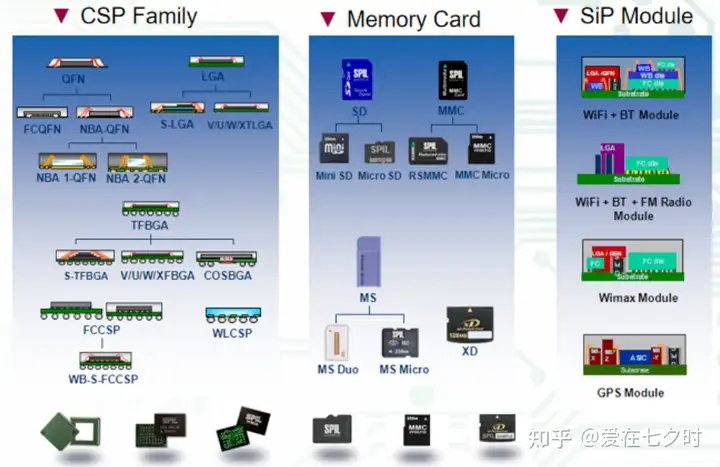

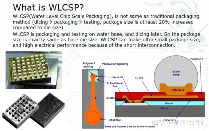

a. WLCSP
晶圆级封装,在晶圆完成后直接在晶圆上进行封装和凸点形成;
ASP

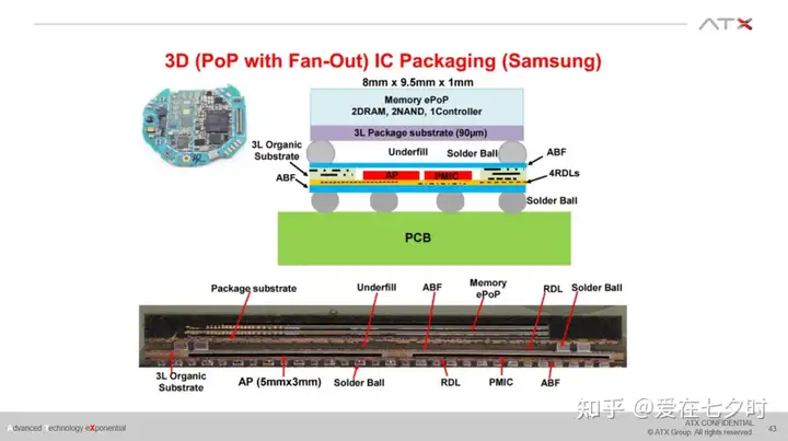

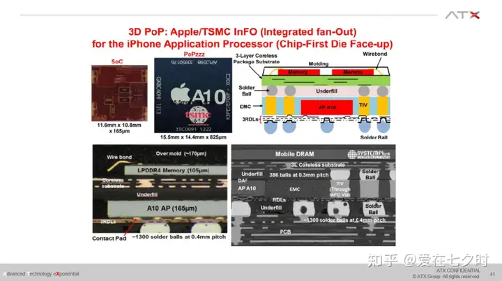

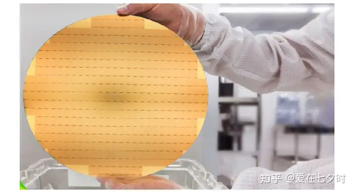

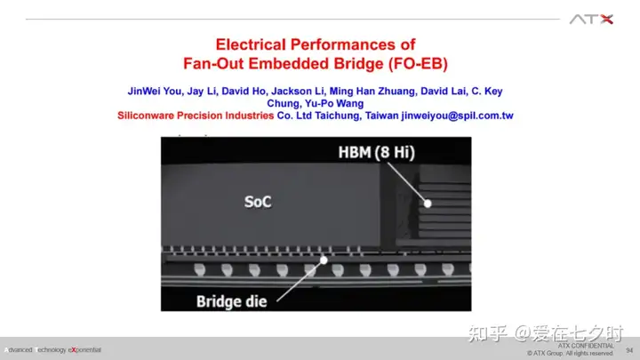

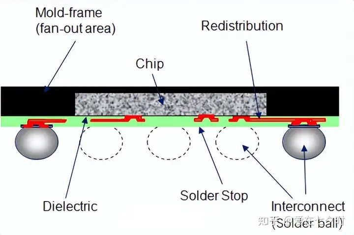

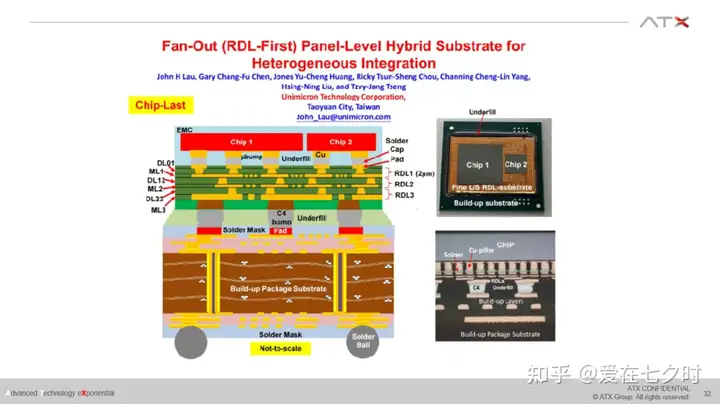

b. Fan-Out
将裸芯片嵌入环氧模料中,通过重新布线(RDL)把芯片的I/O扇出到模塑区域外,不用基板,但可以实现比WLCSP更高的I/O和更复杂的电路布线。
ASP

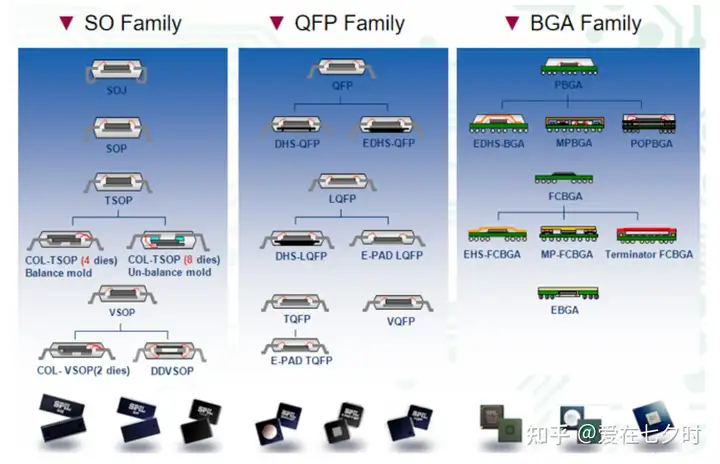

(2)有机基板(Organic Substrate)
是以有机树脂为绝缘材料、铜箔为导体的封装基板,在芯片与系统主板之间扮演着“桥梁”角色,承担电气连接、机械支撑、散热和保护四大功能。它是当前封装基板市场中占有率最高的类型,广泛应用于从消费电子到AI服务器的各类芯片封装。

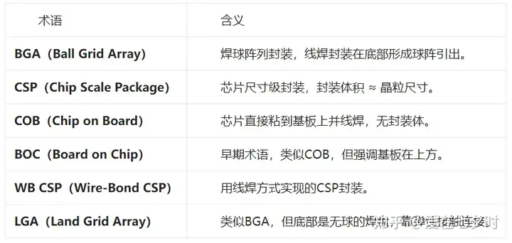

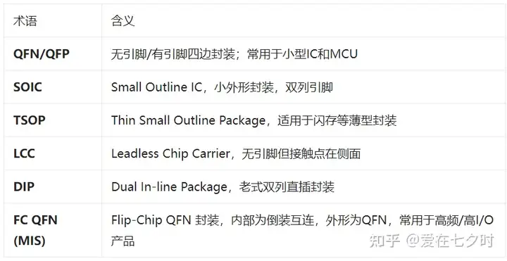

Wire-bond下的术语及其解释:
ASPASP

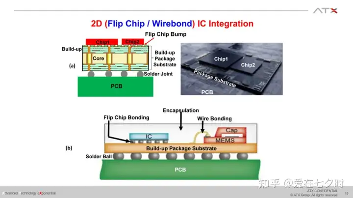

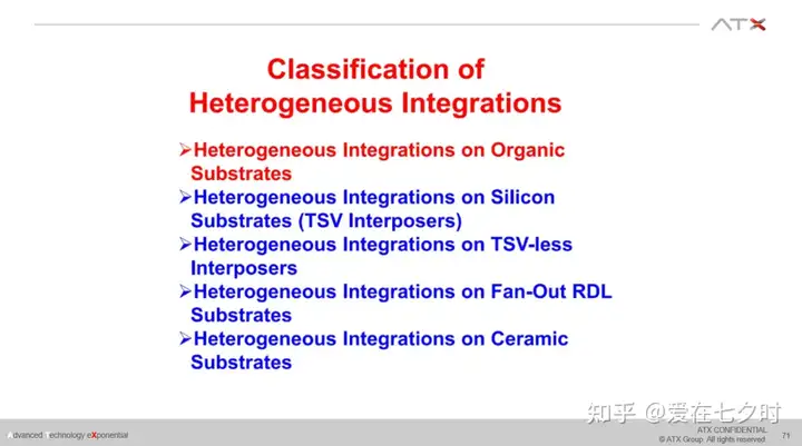

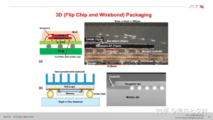

(3)倒装(Flip-Chip)
是一种将芯片有源面(电路面)朝下,通过凸点直接与基板或引线框架互连的先进封装技术。与传统“面朝上”用引线键合的方式不同,倒装让芯片“翻了个身”,实现了最短的电气路径。
Flip-Chip下的术语及其解释:
ASPASP

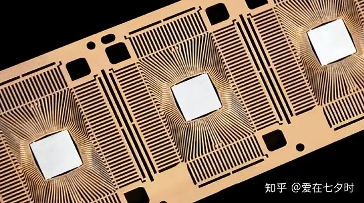

(4)金属框架(Leadframe Substrate)
是半导体封装中的一种金属结构件,作为芯片的载体,通过键合线(金丝、铜丝等)实现芯片内部电路与外部引脚的电气连接,同时起到机械支撑芯片和散热的作用。
Leadframe Substrate下的术语及其解释:
ASPASP

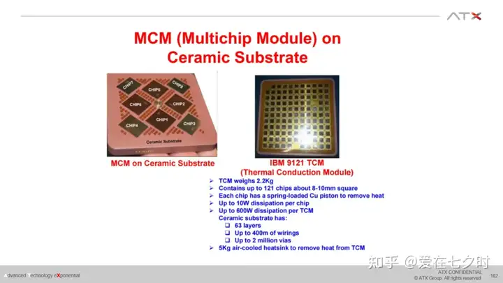

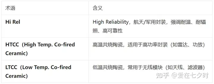

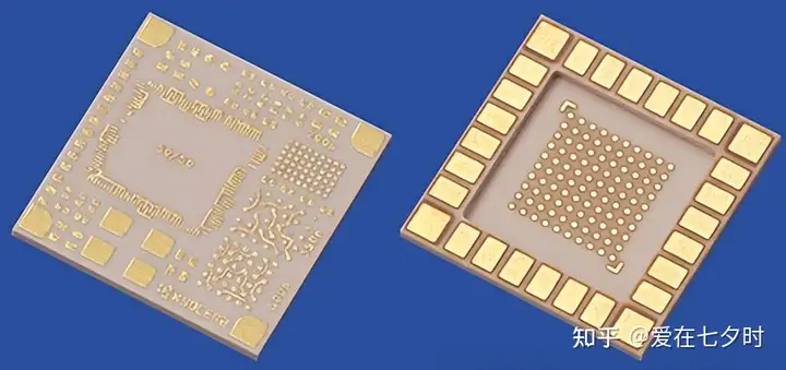

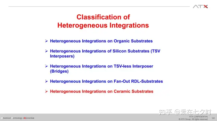

(5)陶瓷基板(Ceramic Substrate)
是以陶瓷材料为绝缘基体,通过表面金属化工艺形成导电线路的封装基板,在半导体封装中扮演着高热导率、高绝缘性、高可靠性的核心角色。它是功率电子、高频射频、军工航天等领域不可替代的关键材料。
Ceramic Substrate下的术语及其解释:
ASPASP

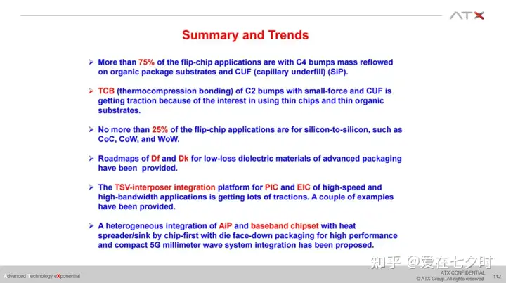

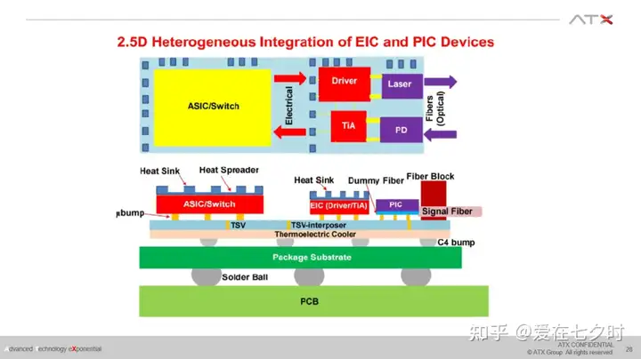

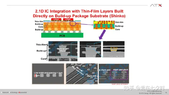

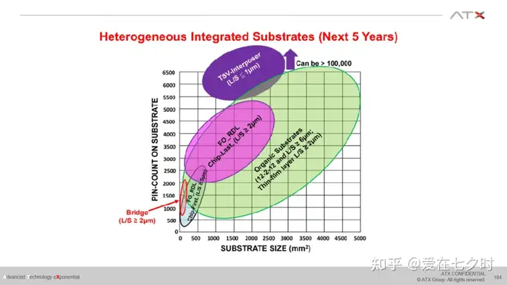

五、先进封装(ASP)技术的最新进展与趋势
关于先进封装(ASP)技术的最新进展与趋势部分,就是本章节要跟大家分享的重点,如有不足或是遗漏之处,希望大家一起多多交流,具体内容如下:
ASPASPASPASPASPASPASPASPASPASPASPASPASPASPASPASPASPASPASPASPASPASPASPASPASPASPASPASPASPASPASPASPASPASPASPASPASPASPASPASPASPASPASPASPASPASPASPASPASPASPASPASPASPASPASPASPASPASPASPASPASP

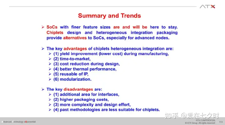

其实,先进封装(ASP)的优势可以概括为:在单一芯片性能提升遇到瓶颈时,通过系统级整合,实现性能、功耗、尺寸和成本的全面优化。
简单来说,传统封装主要是为了保护芯片并实现与外部的电气连接,而先进封装(ASP)的核心价值在于“系统重构”。它不再将多个功能芯片简单地拼在一起,而是通过更精密的技术,让它们紧密协作,形成一个功能更强大、效率更高的微型系统。因此,概括起来,先进封装(ASP)的优势主要体现在以下方面:
1、性能提升

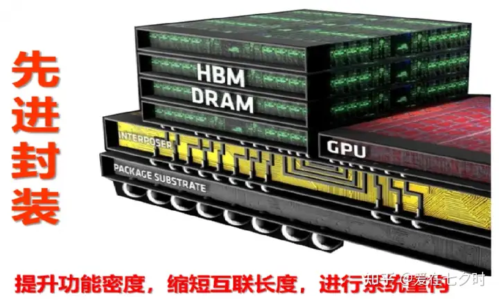

先进封装(ASP)允许结合更小、成本和性能优化的裸片。这些组件可以在先进基板上更紧密地放置,数据传输速率比最新主板快35倍。
具体来讲:通过2.5D/3D封装和混合键合等技术,可以将不同芯片(如CPU和HBM高带宽存储器)在极短的物理距离内实现超高密度的互连。这大大缩短了数据传输路径,从而实现了更高的带宽和更低的延迟,为AI训练、高性能计算等任务提供了澎湃动力。
2、成本降低

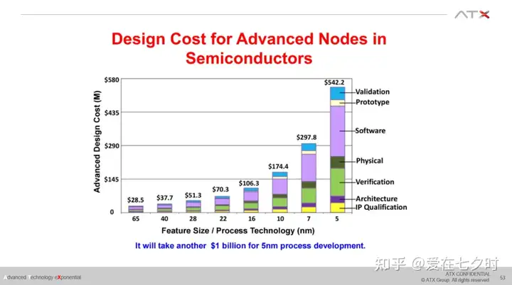

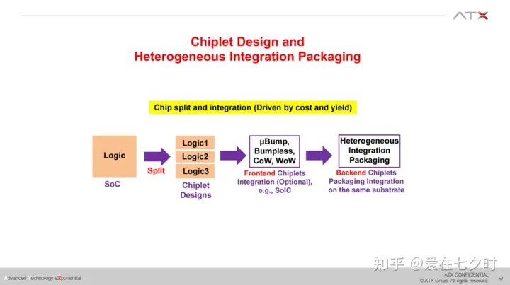

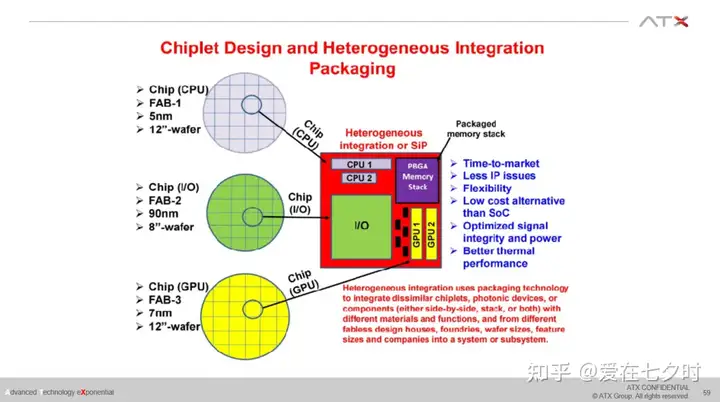

这是先进封装(ASP)带来的独特商业优势。通过选择多个较小的芯片而不是单个大型片上系统(SoC),制造商可以为每个异构集成的裸片选择不同的节点尺寸。这种方法可以将制造成本降低多达50%。
具体来讲:通过Chiplet(芯粒) 技术,一个复杂的系统芯片(SoC)可以被拆分成多个功能更专一、面积更小的芯粒。其中,计算核心可以使用昂贵的先进制程,而I/O、存储等模块则使用成熟且便宜的制程制造,然后通过先进封装(ASP)集成。这种方法不仅大幅提升了良率,也显著降低了总体成本。
3、尺寸缩小
先进封装(ASP)可以显著减少复杂系统的占用空间。例如,英飞凌通过先进封装将其Optireg线性电压控制器的部件占用空间减少了60%。
具体来讲:通过扇出型封装和系统级封装(SiP)等技术,可以将多个芯片、无源器件等整合进一个紧凑的封装体内,甚至能做到与芯片本身大小相当。这使得终端电子产品(如手机、智能手表)得以实现更轻薄、更小巧的设计。
4、更快上市
像英特尔这样的公司已经表明,从单个大型SoC转向多个裸片可以将上市时间缩短多达75%。
5、功率效率
先进封装(ASP)中的近距离互连大大降低了功耗,使驱动大型语言模型(LLM)的数据中心在经济上更加可行。
具体来讲:更短的连接距离意味着寄生电容和电阻的降低,芯片间通信所需的功耗显著减少。同时,由于芯片可以贴得更近,甚至垂直堆叠,整个系统的功耗相比分散的PCB方案大幅下降,这对于数据中心和移动设备尤为关键。
因此,当芯片的制程微缩越来越难、越来越贵时,先进封装(ASP)提供了一条全新的“超越摩尔”的赛道。它不再执着于把单个晶体管做得更小,而是思考如何把不同的功能模块搭得更好、连得更快。因此,优势在于系统级的整体效率,而非仅看单一芯片的性能。这些优势也让其在AI处理器、高性能计算、5G通信、自动驾驶和高端消费电子等领域成为了标配技术。
总而言之,先进封装(ASP)通过将“系统”概念从电路板层级前移到了芯片封装层级,实现了1+1 > 2的整合效果。
