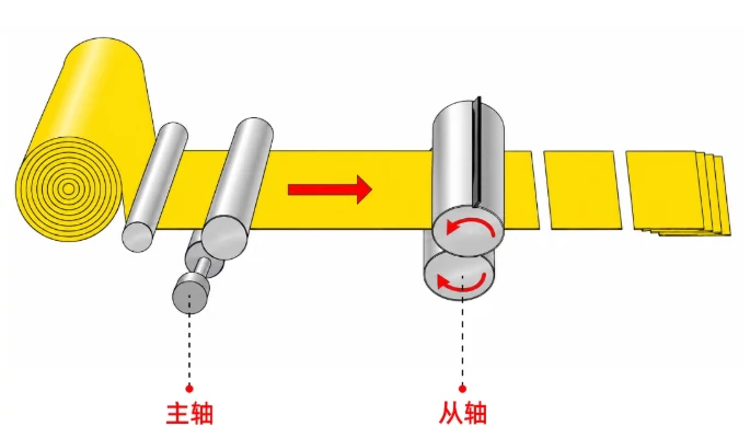

在讲电子凸轮前,我们先了解下机械凸轮,机械凸轮主要由主轴(凸轮)和从轴(推杆)构成,将旋转运动转换为线性运动,基本结构如下图所示。
运动控制器
? 机械凸轮
从图可看出,机械凸轮靠主轴旋转,驱动推杆沿凸轮轮廓做周期性运动。但传统机械凸轮存在固有机械刚性短板,一旦产品规格或生产工艺发生变更,就必须更换整套机械结构。

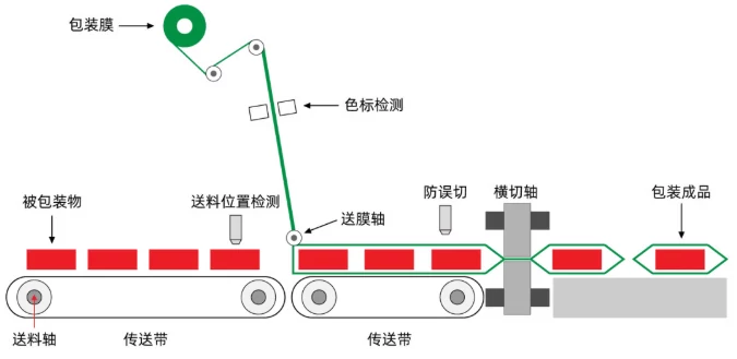

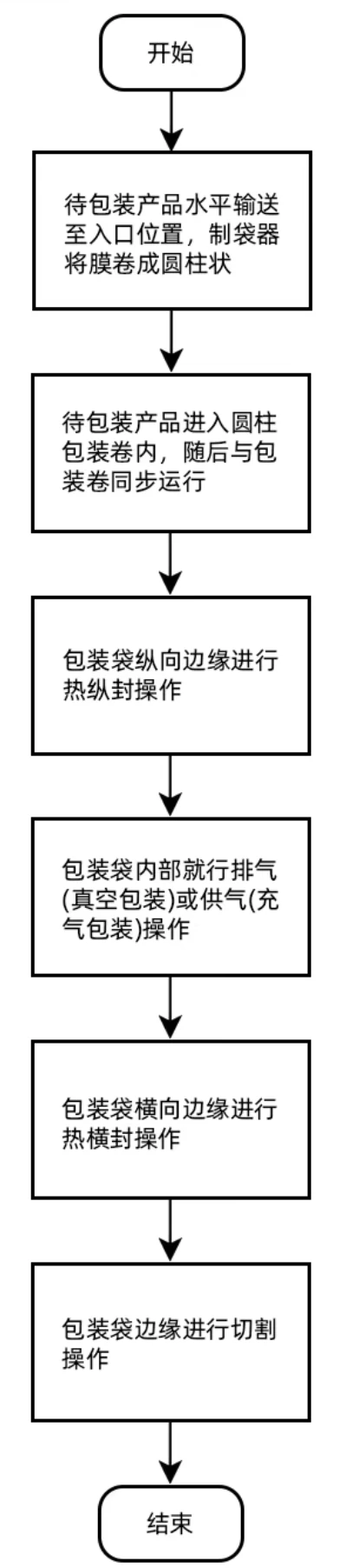

枕式包装机是一种将产品沿水平传送带移动,并通过包装膜卷膜成型、纵封/横封刀切完成制袋、填充、封口、切断、成品等工序的包装设备。
常用在日化、食品、五金、医药等行业自动包装生产线上。

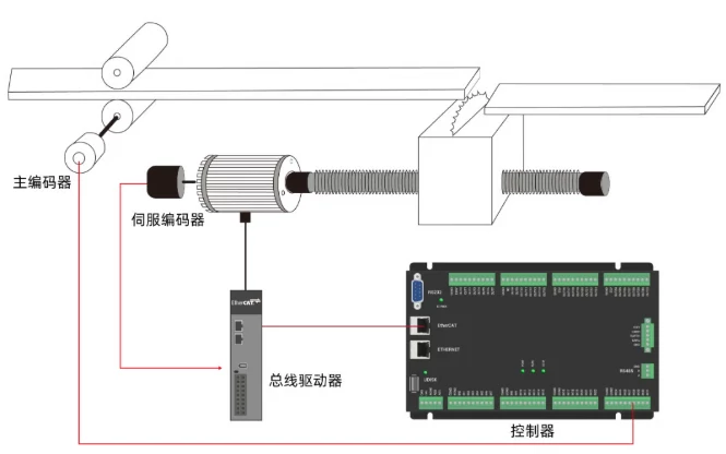

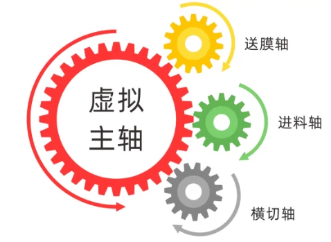

核心实现原理:电子凸轮控制
电子凸轮属于多轴同步运动,基于主轴外加一个或多个从轴系统。因此,枕式包装机可实现“送料轴”、“送膜轴”、“横切轴”三个轴的高速同步运动,并通过相位补偿(虚拟轴叠加修正主轴与从轴角度偏差),替代机械凸轮,消除轴间运行时出现的误差。
运动控制器
三轴同步控制

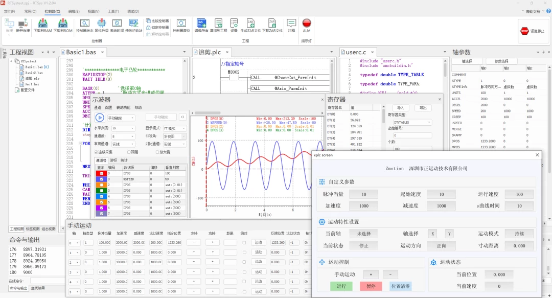

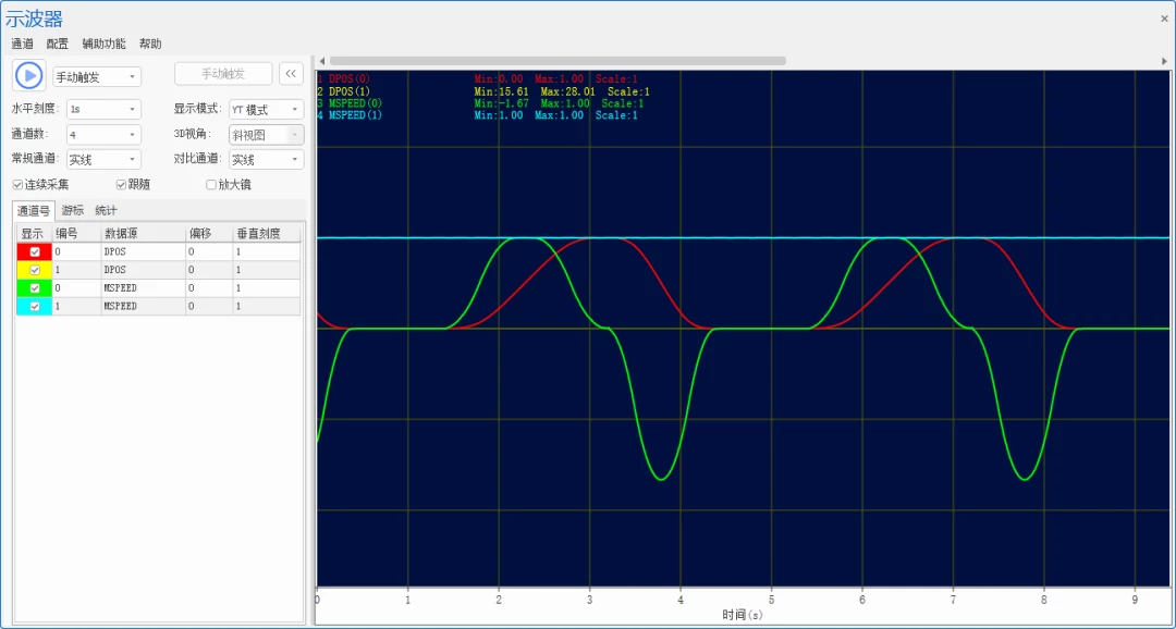

02 追剪basic程序示例
RAPIDSTOP(2)
WAIT IDLE(0)
WAIT IDLE(1)
DATUM(0)
BASE(0,1)
UNITS=10000,10000
ATYPE=1,1
DPOS=0,0
SPEED=1,1
ACCEL=2,2
DECEL=2,2
SRAMP=200,200
TRIGGER              '自动触发示波器
VMOVE(1)  AXIS(1)
WHILE 1
MOVESLINK(0,1,0,0,1)  AXIS(0)    '型材运动1单位前,工作台静止
MOVESLINK(0.4,0.8,0,1,1)  AXIS(0)  '工作台加速阶段
MOVESLINK(0.2,0.2,1,1,1)  AXIS(0)    '速度跟随阶段
MOVESLINK(0.4,0.8,1,0,1)  AXIS(0)  '工作台减速阶段
MOVESLINK(-1,1.2,0,0,1)  AXIS(0)  '工作台回到起始点
WEND
'运动轨迹和速度曲线
DPOS(0) '垂直刻度1,无偏移
DPOS(1) '垂直刻度1,无偏移
MSPEED(0) '垂直刻度1,无偏移
MSPEED(1)'垂直刻度1,无偏移

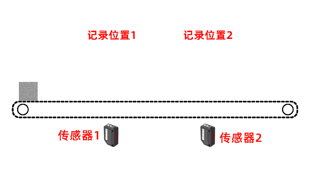

当高速IO信号触发时,立即响应,锁定当前的电机/编码器的位置,用来锁定流水线产品经过光电传感器时的位置、锁定包装膜材料上色标的位置等,并通过相位或叠加运动补偿,来保障后续横封刀切时位置的准确性。
运动控制器
色标锁存示意图
通过锁存功能可以实现:
色标记长
自动记录色标之间的膜长度。
色标补偿
根据色标锁存的结果,自动校正膜材拉伸误差。
光电防切
判断物料所处位置,切刀自动避料,减少浪费。
正运动枕式包装机工艺流程

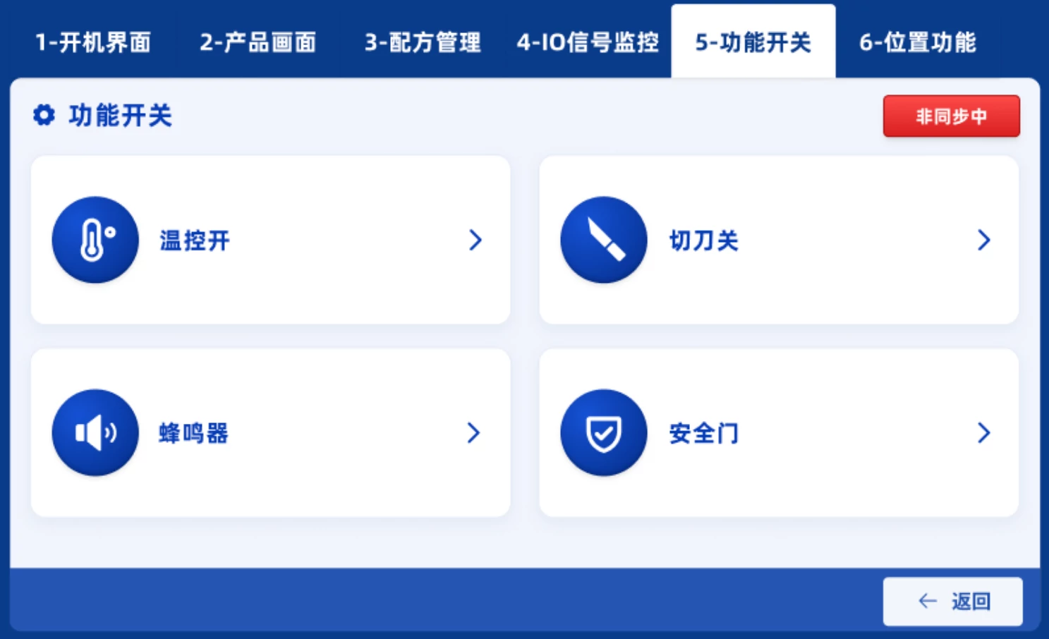

方案支持模拟量、以太网、RS485等多种通讯与控制接口,可灵活集成温控器、打码机、变频器等外围设备,提升整机自动化水平。
运动控制器
温控器控制
支持模拟量输出与PID动态调节,可独立控制横封/纵封温度,设备在无生产状态下,自动降低加热功率,实现节能控制。
打码机通讯
通过网口通讯控制打码机,支持写入生产日期、产品型号等字符串信息,并与配方参数绑定,提升生产切换的灵活性。
变频器控制
通过RS485通讯控制变频器,实现多段速度调节,满足不同工况下输送、送料及辅助机构的速度控制需求。

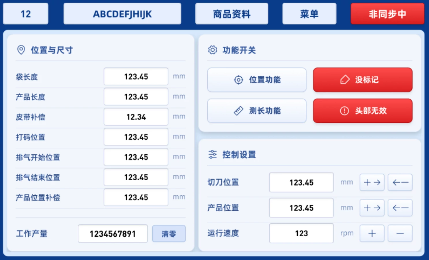

02 丰富的枕式包装机工艺功能
具备定袋长、防空包、防切袋、位置功能、皮带补偿、产品测长、配方管理、温控、报警等。
运动控制器运动控制器运动控制器运动控制器

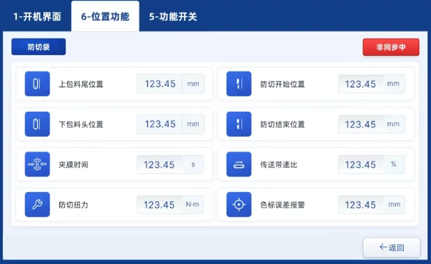

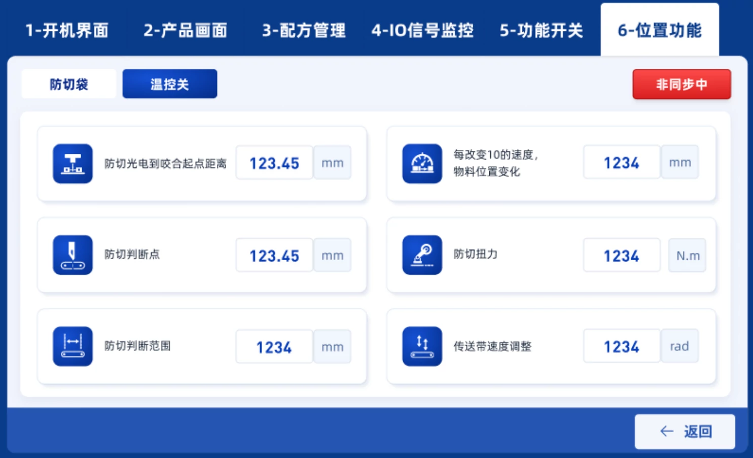

03 智能防切袋
前端光电传感器检测到产品错位时,系统根据上包料尾位置、下包料头位置及夹膜时间,判断产品是否进入异常横切区域,系统自动触发防切袋功能,保护横封刀不切到错位物料,从而保护横封刀免受机械损伤。
运动控制器
04 配方管理
支持多配方功能,调用不同配置文件,实现多种产品快速切换加工。

05 提供All In One的全国产IDE RTSys运控开发平台
支持RTBasic语言开发,灵活配置电子凸轮曲线,满足复杂工艺需求。
运动控制器
RTSys软件的API接口可以支持客户使用各种环境与上位机语言进行运动控制项目代码的编程、测试、调试与配置,实现自定义上位机和显示界面、操控界面的开发。

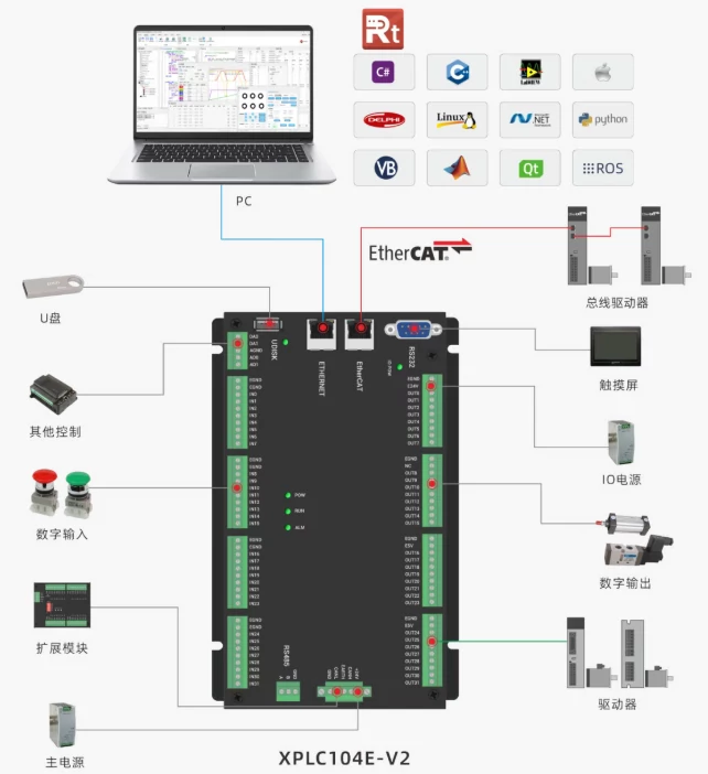

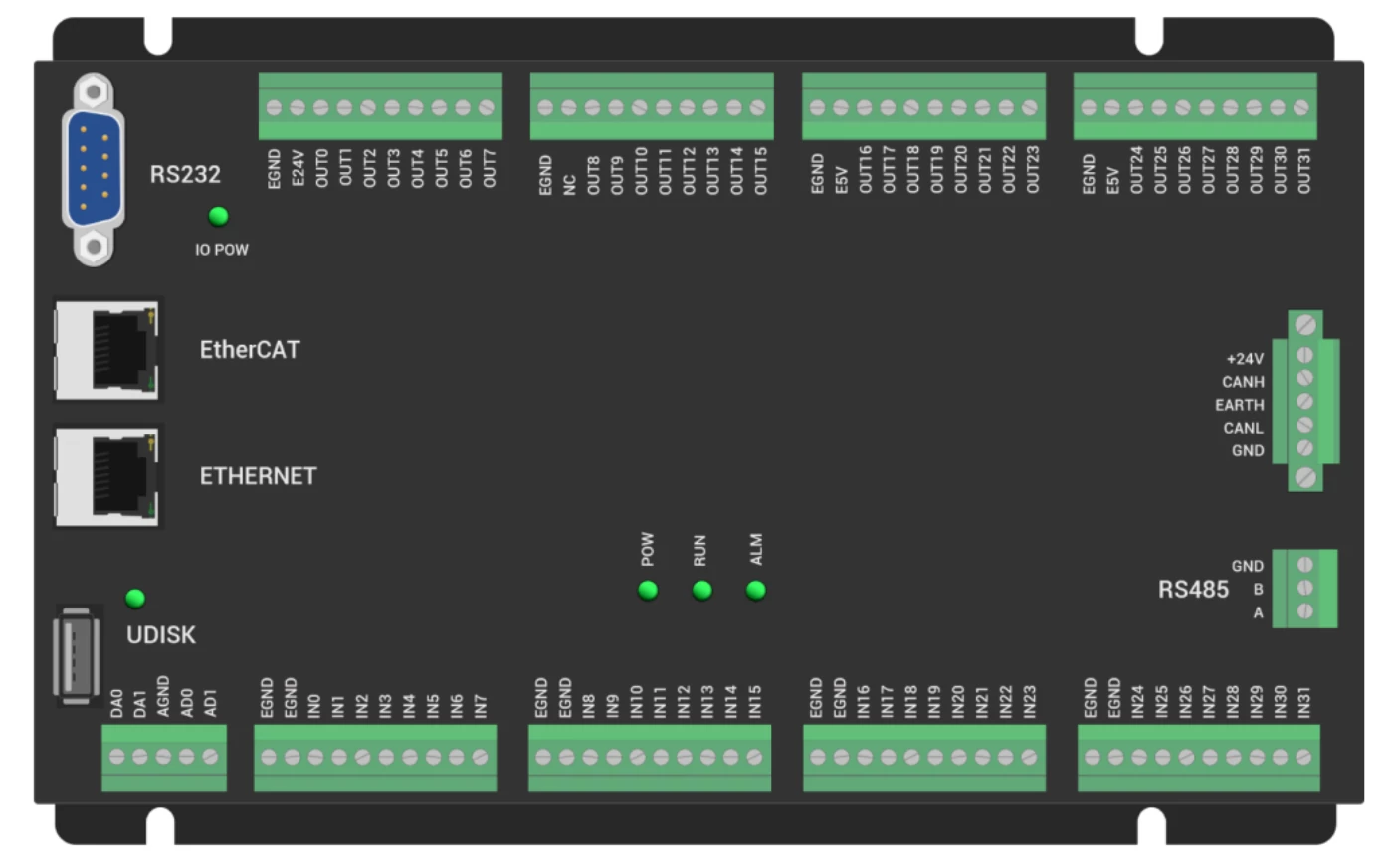

EtherCAT总线运动控制器 XPLC104E-V2
运动控制器
XPLC104E-V2经济型多轴运动控制器是一款兼容EtherCAT总线和脉冲的独立式运动控制器,用以实现点位运动、直线插补、电子凸轮等控制需求,支持高速色标锁存,相位补偿等包装行业的核心功能,具有丰富的通讯接口,非常适用于包装设备应用场合。
硬件信息
支持4-12轴运动控制;
EtherCAT总线最快1ms的刷新周期;
脉冲输出模式:方向/脉冲或双脉冲;
支持编码器位置测量,可以配置为手轮输入模式;
每轴最大输出脉冲频率500kHz;
轴正负限位信号/原点信号可以随意配置为任意通用数字输入口;
EtherCAT接口、RS232串口、RS485串口、以太网接口;
支持电子凸轮、电子齿轮、同步跟随、虚拟轴、12轴直线插补等
多种程序加密手段,保护客户的知识产权。
