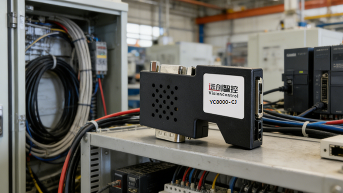

本次改造选用远创智控YC8000-CJ以太网转换器,针对欧姆龙CJ1/CJ2/CS1系列PLC专属设计,依托十大核心功能,一站式解决上述痛点,实现低成本、高效率以太网升级。
即插即用易部署,零改动快速上线:模块直连PLC DB9口,不占用原有通讯口,支持PLC取电或外接24VDC双供电模式,设备改造无需停机、无需修改PLC原有程序和线路,插上即可工作,彻底规避传统改造停机停产、线路重构的问题。
多设备并行通讯,打破数据孤岛:自带扩展口可同步连接触摸屏,实现上位机、编程软件以太网监控PLC的同时,触摸屏正常通讯,原有设备操作不受影响,完美兼顾原有生产流程与新增数据采集需求,实现多设备协同运行。
智能参数免配置,降低部署门槛:模块自动识别PLC型号,自动匹配PLC与HMI串行通讯参数,无需人工手动调试波特率、数据位等参数,普通运维人员即可完成部署,大幅减少现场调试时间,避免人为配置失误导致的通讯故障。
多协议全兼容,适配主流工控标准:支持欧姆龙FINS/TCP/UDP、ModbusTCP、JMTCP/IP多协议,Modbus数据区自动映射PLC数据区,无需额外做协议转换,完美适配各类工控设备与软件通讯需求,兼容性拉满。
欧姆龙
多终端同时采集,满足多端管控:兼容CX-Programmer、组态王、MCGS、力控、KepWare OPC等全品类工控软件,支持10台PC同时采集PLC数据,满足生产车间多岗位、多终端实时监控与数据管理需求。
WEB化便捷管理,维护高效省心:内置WEB服务器,通过网页即可完成参数设置、运行诊断,搭配密码防护功能防止配置篡改,三重指示灯直观显示电源、通讯、网口状态,故障快速定位,现场维护无需专业软件,操作极简。
欧姆龙
远程运维降本增效,告别现场出差:配合远程模块,可通过Internet实现PLC远程程序上传下载、故障排查、参数调试,跨区域产线无需专人到场,大幅缩减运维人工、差旅与时间成本,运维效率提升80%以上。
永久免费升级,长效适配数字化升级:支持以太网在线固件升级,厂商免费提供功能迭代固件,硬件一次采购即可持续升级功能,无需重复更换硬件,长期适配企业信息化、智能化升级需求,保障设备长期价值。
稳定可靠抗干扰,故障易排查:RJ45网口支持10/100M自适应、线序自适应,工业级设计适配车间复杂电磁环境,三重状态指示灯让设备运行、连接状态一目了然,故障定位快、排查简单,保障产线连续稳定运行。
