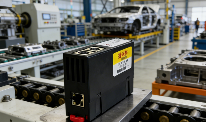

面对“既要保留触摸屏,又要联网采集”的困境,我们引入了捷米特JM-ETH-AB以太网通讯模块。这款经济型产品以其高适配性和独特的模块化设计,完美解决了上述冲突。

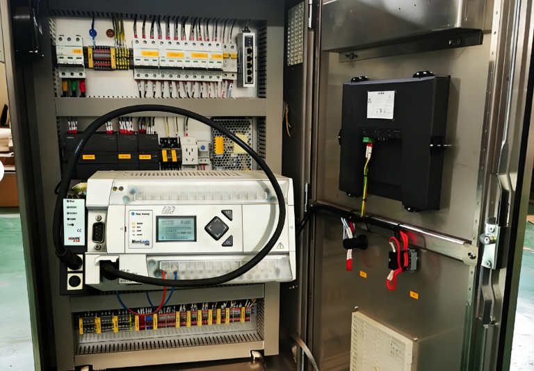

物理连接(不占用编程口):
捷米特JM-ETH-AB采用模块化带线设计。我们将模块的COM1口直接插入MicroLogix 1400的编程口。此时,模块从PLC编程口获取信号,同时依靠从编程口取电功能点亮电源指示灯。
最关键的一步来了:我们将原触摸屏通讯线,从PLC的编程口拔下,转而插入了JM-ETH-AB侧面扩展出的COM2口。上电后,触摸屏瞬间恢复通讯,画面操作毫无延迟感。
(痛点解决:通过“一进一出”设计,既保留了现场操作,又为上位机腾出了通讯通道,实现了“一机多用”。)
网络配置(WEB配置,即插即用):
工程师将笔记本与JM-ETH-AB连接到同一交换机,在浏览器中输入模块的IP地址,打开了其内置的WEB服务器。在配置页面中,无需手动设置PLC的波特率、校验位等复杂参数,JM-ETH-AB通过自动适配参数功能,瞬间识别出了MicroLogix 1400的串口参数。
随后,我们开启了模块的 “Modbus TCP服务器”功能。捷米特JM-ETH-AB自动将PLC内部的N文件、B文件等数据映射到了Modbus地址区。

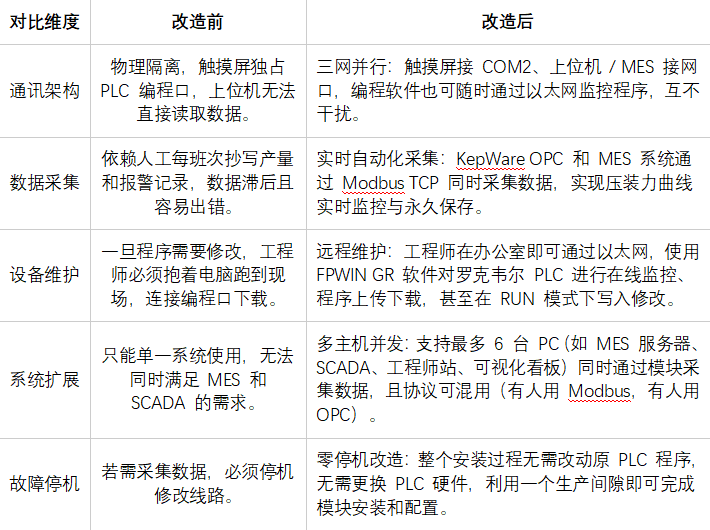

三、 使用效果对比:从“信息孤岛”到“数据节点”
通过捷米特JM-ETH-AB的改造,该产线的数据采集能力与运行效率发生了质的飞跃:
处理器
