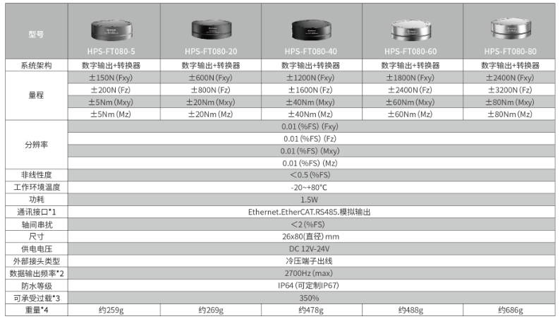

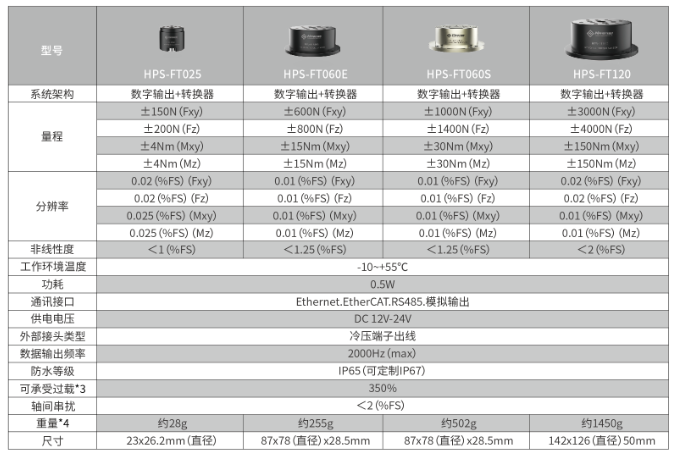

支持 Ethernet、EtherCAT、RS485 等多种工业主流通讯接口,配套专用适配器,可快速集成至防爆机器人、自动化设备及工业控制系统,降低高危场景自动化升级的集成难度。目前,HPS-FT080 系列已推出 HPS-FT080-5、HPS-FT080-40、HPS-FT080-80 等5款防爆型号,量程覆盖 ±2400N(Fxy)、±3200N(Fz),可根据不同场景的力测量需求灵活选型。 自动化自动化
