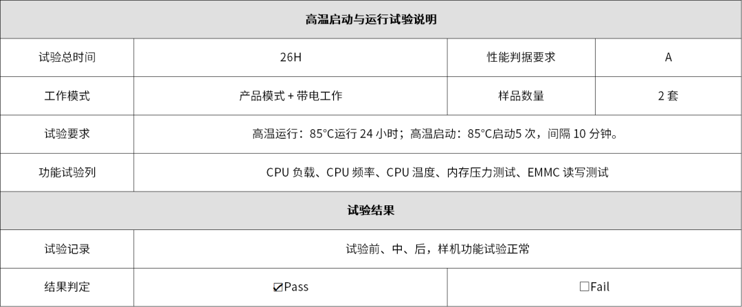

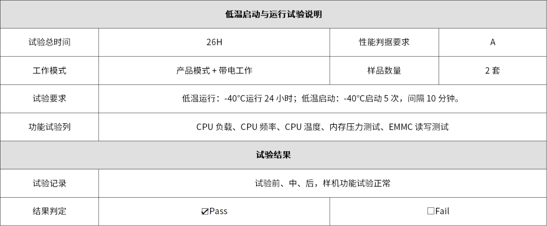

1、高低温试验:极端温度下的稳定坚守
工业应用场景遍布各地,从极寒的户外机箱、严寒地区的野外站点,到高温难耐的车间、常年恒温的冷库,温度的剧烈变化对设备运行稳定性提出极高要求。飞凌嵌入式FCU1501嵌入式控制单元通过严格的高低温测试,可在-40℃极寒环境至+85℃高温环境下长期稳定运行,无任何死机、卡顿、性能衰减等问题。
无论是北方寒冬的户外设备部署,还是南方酷暑的车间连续作业,飞凌嵌入式FCU1501嵌入式控制单元都能从容应对,确保设备在极限温度环境下正常响应、高效运转,彻底解决普通设备因温度不适导致的故障隐患,为户外、冷链、高温制造等场景提供可靠的控制核心支撑。

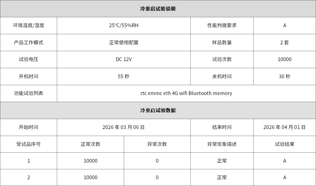

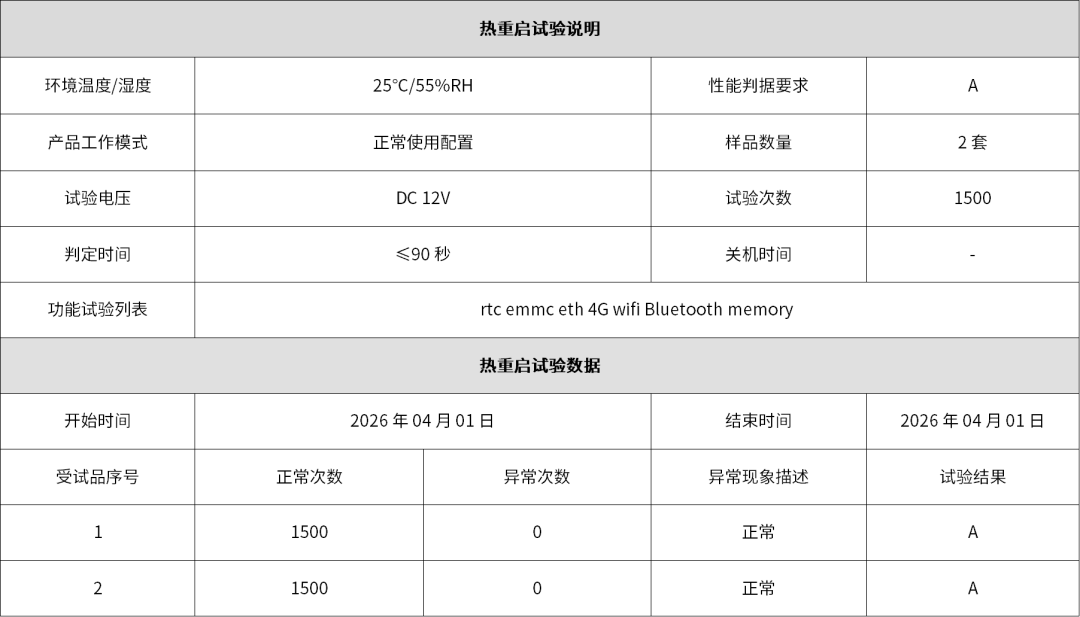

2、冷热启试验:瞬间切换下的从容响应
工业现场的温度并非恒定不变,冬夏季节的开机温差、昼夜温差的急剧变化,都可能导致设备启动失败或启动延迟,影响生产进度。飞凌嵌入式FCU1501嵌入式控制单元通过专业的冷热交替启动测试,确保设备在极端温差环境下实现快速启动、稳定运行。
无论是冬季低温环境下的首次开机,还是夏季高温环境下的重启操作,飞凌嵌入式FCU1501嵌入式控制单元都能瞬间响应,不宕机、不延迟,快速进入工作状态,有效避免因启动问题导致的生产中断,保障工业流程的连续性和高效性。

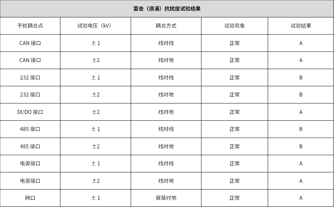

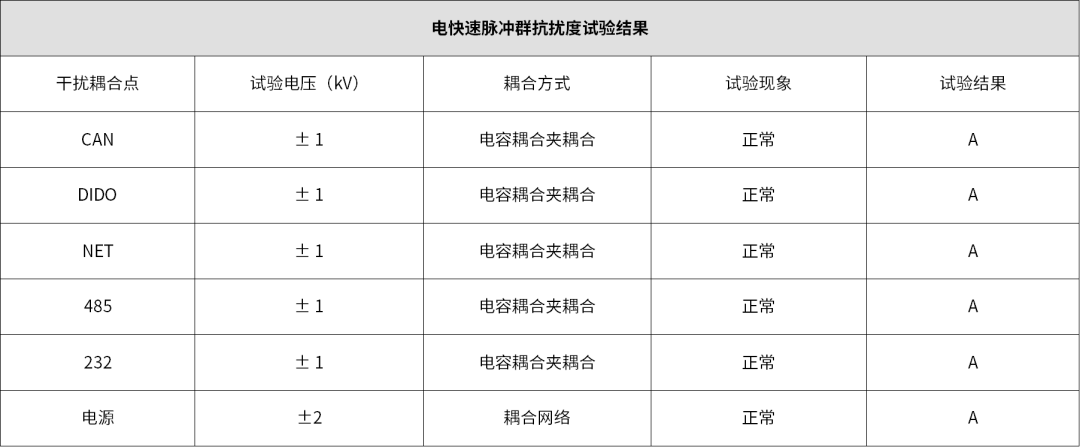

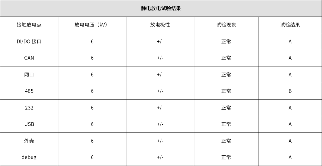

3、电磁兼容(EMC)试验:强干扰环境下的稳定通信
工业现场往往充斥着变频器、电机、高压设备等各类强电磁干扰源,这些干扰极易导致设备通信丢包、信号紊乱、重启失效,严重影响系统的正常运行。飞凌嵌入式FCU1501嵌入式控制单元通过严苛的EMC电磁兼容测试,具备强大的抗干扰能力,在强电磁环境下依然能够保持稳定通信,不丢包、不重启、不失效。
针对电力、冶金、石化、轨道交通等强干扰行业,飞凌嵌入式FCU1501嵌入式控制单元的抗干扰优势尤为突出,能够有效抵御现场各类电磁干扰,保障控制信号的稳定传输,大幅降低设备故障概率,提升整个工业系统的可靠性和安全性。
