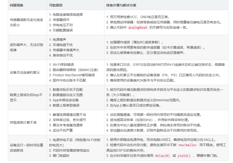

Part.11常见问题与排查技巧
下表汇总了开发过程中可能遇到的典型问题及解决思路
