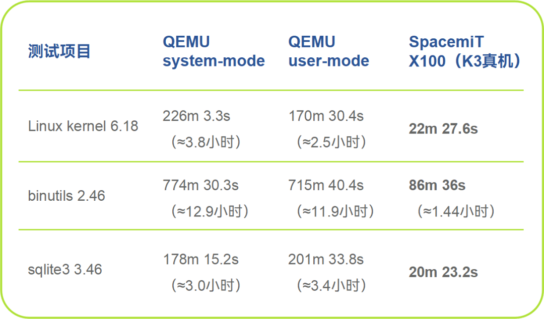

使用进迭时空 K3 芯片原生环境与 QEMU 仿真环境进行对比测试,编译三个经典开源项目:Linux 内核 6.18、binutils 2.46 和 sqlite3 3.46。测试采用相同的工具链版本(15.2.0)和并行参数(-j8),以保证测试的公平性。QEMU 宿主机为 Intel Xeon Gold 6548Y+(分配 8 核),K3 真机环境为 8 核 RISC-V 大核 @2.2GHz。
qemu
以 Linux kernel 为例,在 K3 真机编译时,相较于 QEMU system-mode,编译时间缩短 90%,实现 10 倍加速;相较于 QEMU user-mode,编译时间缩短 86.8%,实现 7.6 倍加速

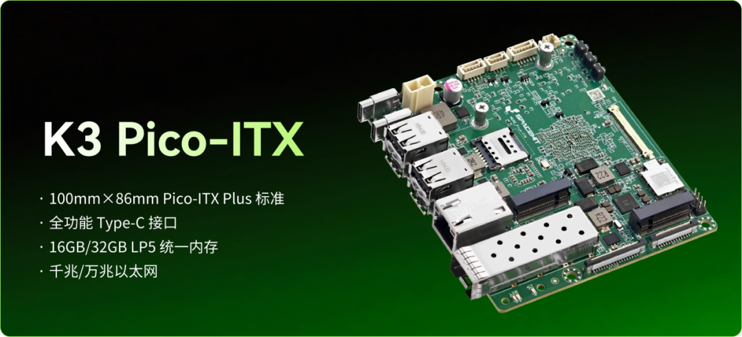

K3 Pico-ITX
适用于个人开发者或小团队进行真机编译验证

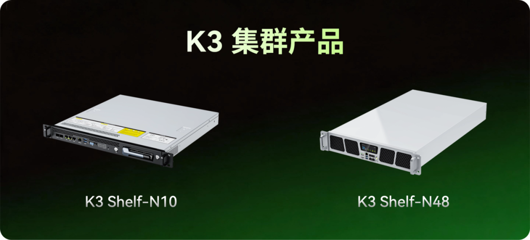

K3 集群产品
联合 Firefly 团队,推出包括 1U/2U 标准机架式服务器,面向 OS 发行版、基础软件供应商及企业 CI/CD 平台,作为 RISC-V 真机持续集成与测试集群节点
qemu
业界首款 RVA23 Profile 量产服务器;
支持高密度部署,原生编译性能相比 X86 QEMU 提升 7 倍以上;
可选配 10/48 个节点,提供强劲算力;
集成 BMC 远程管理系统;
